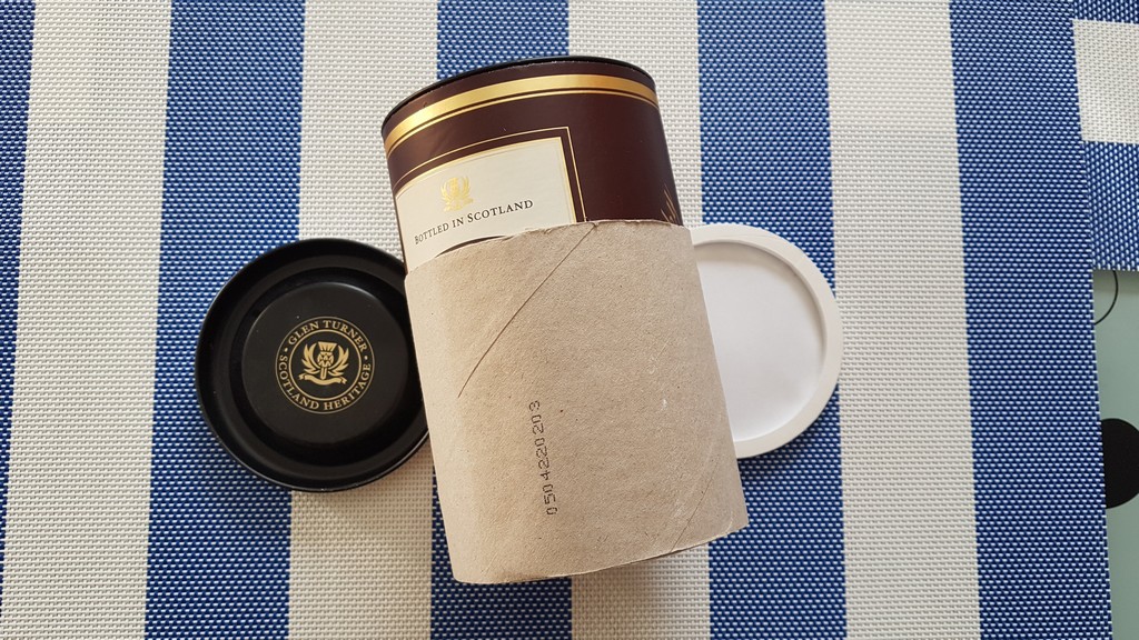

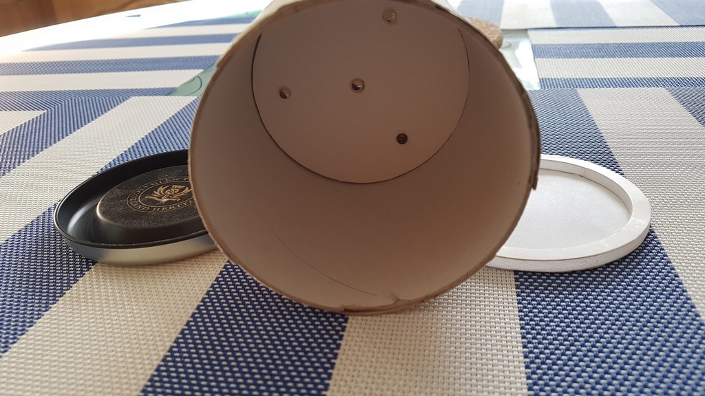

J'ai choisi de recycler un emballage de bouteille de whisky pour fabriquer une boite à flat pour ma lunette !

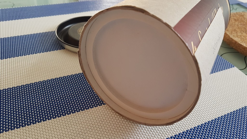

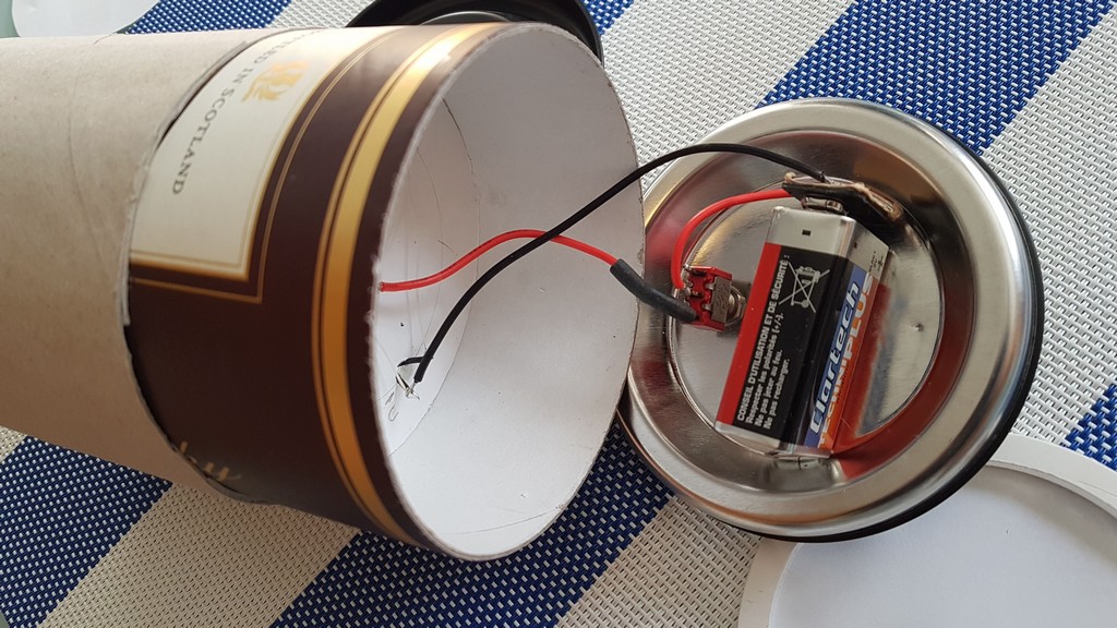

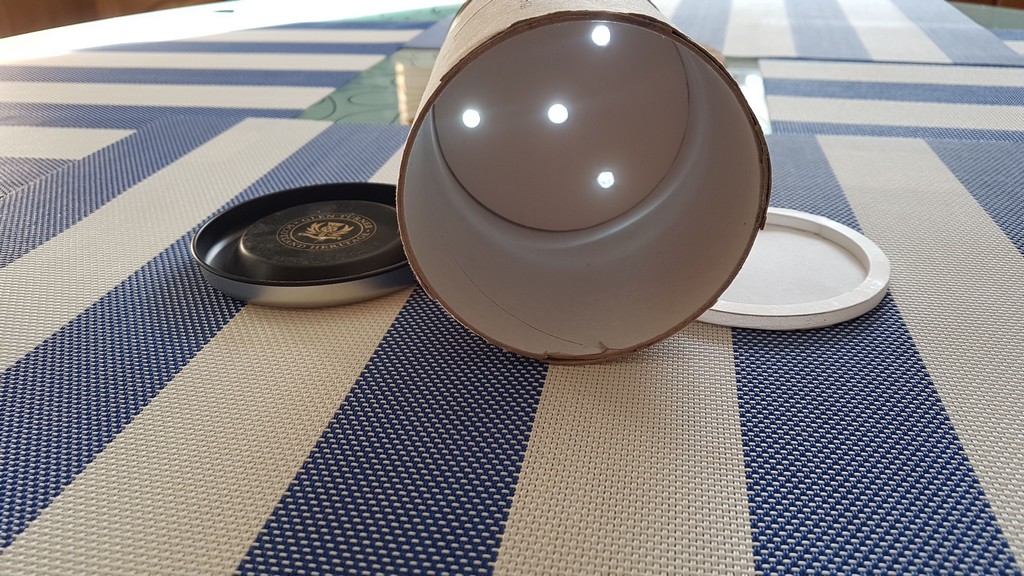

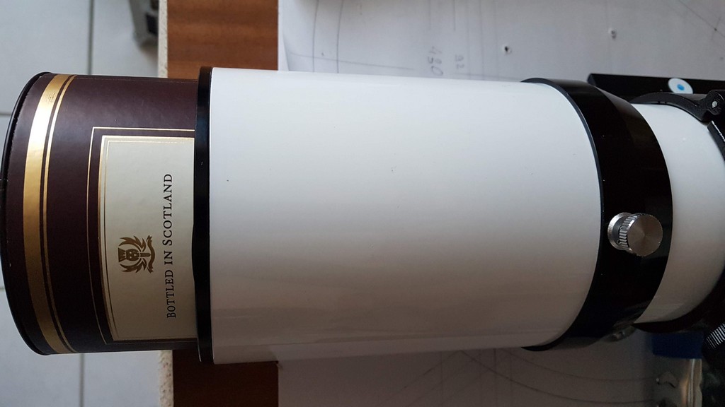

J'ai donc raccourci le tube en carton qui rentre avec un peu de jeu dans la pare buée de ma lunette, j'ai collé sur le tube deux morceaux de carton faible épaisseur pour diminuer ce jeu. J'ai ensuite fait de jolis cercles dans du carton mousse qu'il me restait en stock. Un pour fixer mes 4 leds blanches et un deuxième pour coller mon filtre servant à répartir de la façon la plus uniforme possible la lumières des leds. Ensuite un peu de câblage, un interrupteur une pile une résistance et hop : voilà une boite à flat pour lunette :mrgreen:
Quelques images du whiskyflat ...

Plus sérieusement, tu as mesuré l'homogénéité de la lumière qui en sort ?
30 Mar 20
J'ai prévu des essais demain avec l APN

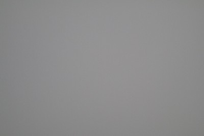

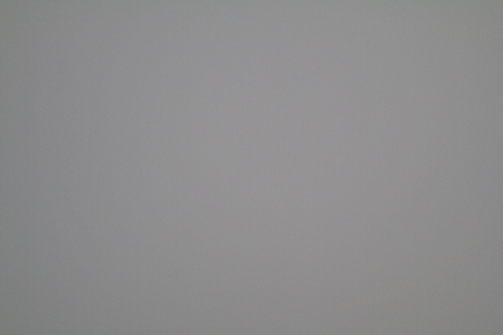

>JPM une image de flat réalisée avec la boite à flatwhisky placée sur la lunette O:) 1600 ISO 1/15 S

Joli !!! Belle boîte.
Très réussie, l'uniformité.
Un très léger vignettage, et une partie droite un chouille plus clair que la partie gauche. En plus, ton capteur et ta lunette sont nickels ! Pas une tache visible.
J'ai regardé sur PSE ce que ça donne en niveaux, sur 255 :
Centre :146
Droite haut : 135
bas : 128
Gauche haut : 129
bas : 123
Les niveaux sont pris aux extrêmes des coins.
