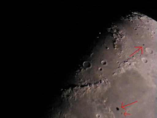

Ah ben merci voila quelque chose de bien utile car à ce propos, les oculaires que j'ai empruntés au club sont...heu...comment dire....franchement sale !!!!
(Et sans couvercle)
La preuve :
Ce n'est pas Apollo qui alunit

Remarque judicieuse mais comment as-tu pris ta photo ?
Avec un appareil classique avec son objectif et placé derrière l'oculaire je suppose ? Es-tu sûr que la poussière était alors bien sur l'oculaire ou l'objectif de ton APN ?
De toute façon tu verras qu'il y a toujours des poussières là où il ne faut pas ](*,) C'est ici tout l'intérêt de faire des "FLAT" ou plage de lumière uniforme qui sont ensuite repris par les logiciels de traitement comme IRIS ou autre pour faire disparaître ces vilains défauts . Je ne rentre pas dans les détails car ça serait un peu long mais c'est un exposé qui a déja été fait et il serait peut être bon de le ressortir du placard pour ceux qui veulent se lancer dans la photo d'astro !
Maintenant c'est vrai qu'ils ne sont peut être pas très propres :-k
Il faudrait que l'on fasse un nettoyage mais ATTENTION il y a des précautions à prendre comme le souligne Castor !

Bien sûr mon appareil est derrière l'oculaire, possible qu'il soit pas super propre non plus mais je n'ai ces grosses taches qu'avec le 8mm et soit dit en passant les poussières se voient à l'oeil nu dessus. En fait c'est de ne pas les voir sur la photo qui m'aurait étonnée !!! :-

B'jour µµII.
Au vu de ta photo, au premier abord, j'avais pensé à des poussières sur le capteur, car elles ont tendance à se faire remarquer dès que le montage optique est très fermé, mais au vu de ton APN, un Panasonic dmc-f4, donc à objectif fixe, j'en conclus que tu travailles en afocal.
Tu as raison, l'oculaire doit être d'une propreté douteuse. :-
J'ai comme l'impression qu'il va falloir programmer une séance de nettoyage des optiques du club! :-D
En tous cas, bravo pour tes photos. =D> =D>
Ça me rappelle ce que je voyais à mes débuts en astro. J'utilisais un oculaire de Ramsden. Il a la particularité d'avoir la lentille de champ au foyer image de la lentille d'œil. Du coup, la moindre poussière à sa surface venait gâcher l'observation. ](*,)
Allez, j'enlève les pousières :-D :

Castor le roi de la soufflette :-D

Castor, tu aurais aussi pu enlever les flèches !

30 Nov 12
Ma foi, pas si bête:
Une première photo, une rotation d'une dizaine de degrés de l'oculaire, une deuxième photo, le petit traitement des deux photos juxtaposées qui va bien, et hop plus de poussières apparentes. :-D

Oui, Castor.
Plusieurs méthodes pour enlever des taches dues à des poussières sans toucher à l'oculaire :
1 - Ta méthode (2 photos en tournant l'oculaire) : Faisable à la mimine, mais Photoshop Elements sait faire ça automatiquement.
2 - Faire une série impaire de photos (sans rien tourner), et en faire une médiane, et non une moyenne.
3 - Utiliser un flat (ou PLU), comme en photo du ciel profond.
4 - Utiliser le tampon Photoshop (ou autre) : mauvais, car détruit la réalité. Mais si on ne recherche que le côté esthétique... Et ne nécessite qu'une seule prise de vue.
Les 3 premières obligent à prévoir plusieurs prises à l'avance.
Mais le mieux est quand même de nettoyer l'oculaire, avec les précautions d'usage. C'est la meilleure façon d'agir. Avec des poussières, le contraste finit par s'en ressentir...
