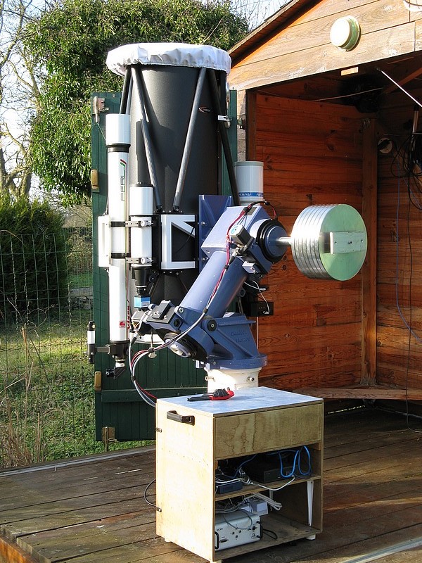

J'ai profité du beau temps (pour une fois), pour remonter une partie de mon matériel dans l’observatoire et pour changer la configuration. Maintenant, j'ai mis tous mes tubes optiques sur la monture:
- Monture VMA200 + MCMT
- Télescope VERTEX 400mm f/3.6
- Guidage lunette 80/400 + DMK 41
- Lunette Vixen 80/1200 (visuel solaire en lumière blanche principalement)
- FSQ-106N (derrière la monture :))
- CCD Moravian Kaf 16803 (sur la FSQ ou sur le Telescope)
L'équilibrage du bazar a été coton, mais c'est fait.

Même couché le setup est superbe :-D

Quand je disais couché c'est parce que avec le téléphone l'image était retournée de 90° :-D
Je suis d'accord avec JPA le câblage est nickel ; tout est branché ou bien tu as caché les fils :-#

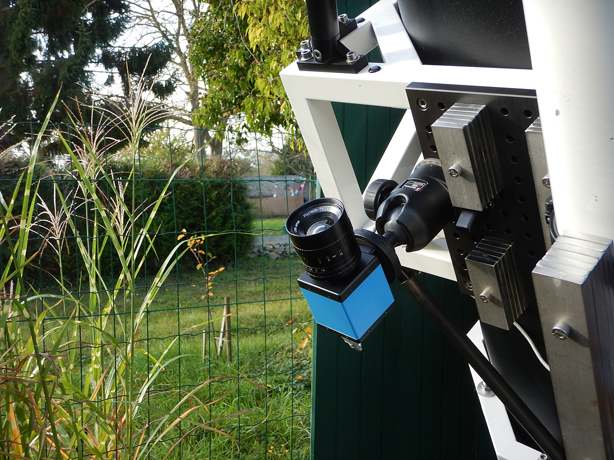

Une nouveauté: le chercheur électronique. C'est une DMK21 équipée d'un objectif à monture C de 20mm de focale, donnant environ 15° de champ. Cela permet de voir plus précisément l'endroit où vise le télescope.

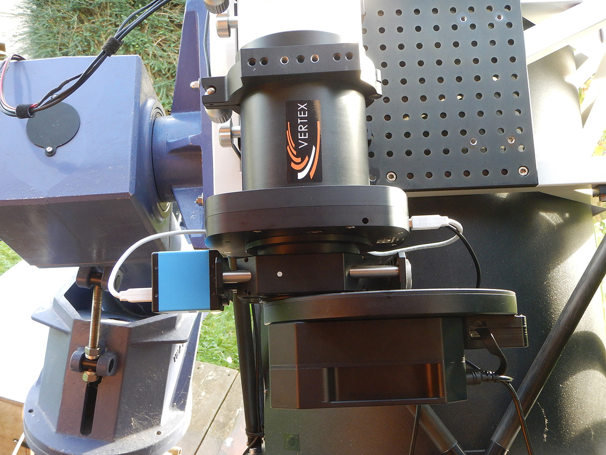

Une évolution du train d'imagerie situé à l'arrière de la FSQ: Tube allonge "VERTEX", focuser FLI Atlas, Diviseur optique 3 pouces "SkyMeca", roue à filtre Moravian (5 emplacements pour filtres carrés 50x50) et CCD Moravian G4-16803. La camera de guidage est une DMK41. La roue à filtres n'est pour l'instant équipée que d'un seul filtre (un H-Alpha de 5nm de bande passante)
