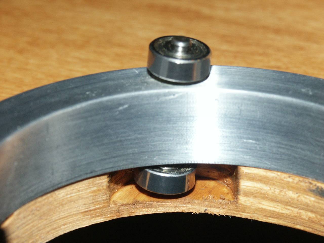

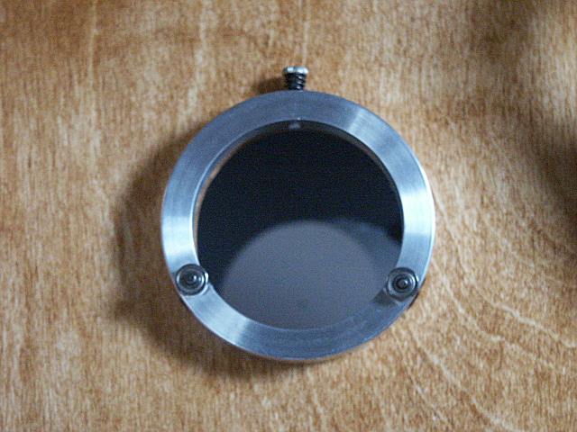

http://www.kitgear.com/helical_crayford.htm
05 Fév 08
pour la peine des images O:)
05 Fév 08
Pas bête l’hélicoïdal.
Je m’attendais à ce qu’il ait creusé une gorge hélicoïdale, puis non, rien
de tous ça, simplement des roulements inclinés =D> .
Par contre, pas bon pour la photo, car l’oculaire tourne lors de la mise au point :-k .
Un atout pour un newton, il est ultra court. En plus ça peut permettre
d’utiliser un secondaire plus petit. Tout ce qu’il faut pour un instrument
dédié au visuel \:D/ .

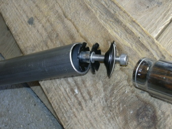

P.Castor t'as une idée où on peut trouver des "écrous" de ce type ? une fois inséré dans les tubes y'a plus qu'a visser :-k
06 Fév 08
Pratique tes écrous.
Non, je ne connais pas :-# .
Selon le diamètre du tube, les chevilles à expansion utilisées en
maçonnerie marcheraient peut être :idea: .
07 Fév 08
Facile !!
C'est la technique employée dans les Obsessions.
Je sais pas en France, mais aux US, sur le site Obsession :
http://www.obsessiontelescopes.com/ATM_parts/index.html
07 Fév 08
Je sais qu'il y en a des comme cela dans le pivot de la potence de certain velos. A voir peut-être chez un marchand de cycles...
07 Fév 08
--> P.Castor oui ça à l'air pratique ce truc. Les chevilles de type Molly ou autre ne sont pas assez "incisives" au niveau du tube pour assurer une fixation fiable je pense.Là il s'agit de lame d'acier élastique.
--> Jean-Pierre Super le tuyau on voit que tu connais bien les obsessions :-D reste l'approvisionnement :-k
--> Patrick Tuyau à explorer :-D merci.
07 Fév 08
Le tuyau pour les vélos est bon \:D/ .
J’ai fini par trouver cette photo.
Sur ce lien.
http://pagesperso-orange.fr/cob.vtt/jeu ... ection.htm
07 Fév 08
Merci Francis quel chasseur "d'étoiles" tu fais :-D
J'ai trouvé ça : http://www.boutiquevtt.com/popup_image.php/pID/283
1,30 € le morceau \:D/ dans une boutique de pièces détachées pour vtt
07 Fév 08
j'avais aussi trouvé ça:
http://www.eastproshop.com/index.php3?c ... =s&x=1&y=1
Ca s’appelle des écrous étoiles, ou étoile headset
