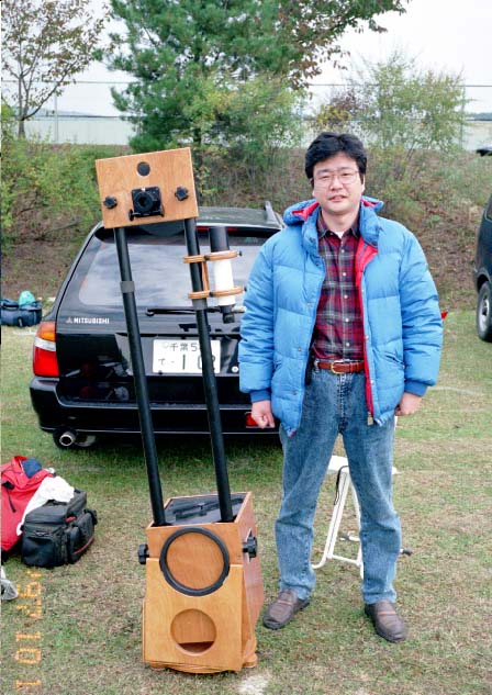

Je ne sais pas encore :-k Je ferai bien dans le super "light" avec simplement deux tubes ronds ou carrés pour lier le caisson à la cage de l'araignée vu le poids et la taille du secondaire ainsi que celle du primaire. A mon avis pas beaucoup de risque de flexion :-k Dans ce cas il faut faire un porte oculaire ultra léger bien sûr O:) style crayford en pvc pourquoi pas O:) Avec un tel ensemble quelques vis moletées et le montage doit être rapide idem pour la collimation. Je mettrai bien quand même un système à resistances chauffantes sur les deux miroirs ... et pis aussi un système de pointage du genre PushTo : celui que j'ai achété 2€ par exemple sur la lunette de 60 :-D
Tout ce zinzin devrait ressembler un peu à ça :
Le but pour moi c'est d'avoir un instrument transportable pour les vacances sans pour autant remplir le coffre de la voiture avec 100Kg de matos :-D
30 Jan 08
Argh, j’aimerais voir l’allure que doivent avoir les aigrettes sur le télescope de ta photo, sans compter la buée sur le secondaire :-k .
A ce sujet, la règle pour le primaire est d’avoir un caisson qui ai pour longueur au moins deux fois le diamètre du primaire.
30 Jan 08
Pour les aigrettes faut voir, la buée c'est sûr mais la photo montre une idée générale à améliorer, pour la caisson t'as eu ces infos où ? ça m'intéresse !

CPATX -> Bah ça c'est du chercheur à pas cher... Bien que l'extrême simplicité mécanique de ce newton le voue visibement à des dé-montages on ne peut plus rapides et moultes "transportages" (au - cher possible), qu'en est t-il du gain de temps sur la collime générale de l'instrument vu le concepte de l'araignée ? Bon en tout cas ça donne de superbes idées cette 'tite réalisation (m'est avis ke titou s'rais tt de m^ ravi d'avoir le même...) Bravo à son concepteur et st Clou pour le visuel CPATX =;

En me balandant sur un autre forum (WA), j'ai trouvé ce lien assez sympa : un gars a fabriqué ça :
http://www.cloudynights.com/ubbthreads/showflat.php/Cat/0/Number/2062381
Je ne sais pas vous, mais personnellement je trouve ça super astucieux, et plein de bonnes idées.
bon peut-être pas le coup de la monture ski, mais au moins c'est original =D>
Si ça peut donner 2-3 idées de plus !
Thierry.
02 Fév 08
Merci Tdb
Marrant le zinzin mais pas top au niveau qualité des mouvements je pense [-X
02 Fév 08
Oui, on est d'accord.
Ce qui m'a paru intéressant, c'est les matières utilisées au niveau du tube lui même, et les 2-3 astuces qui y sont présentées.
Le mouvement "ski", c'est sûr, ça va pas être top (le pire peut être ce sera le mouvement horizontal je crois : la stabilité de la base me paraît un peu juste quand il va falloir tourner).

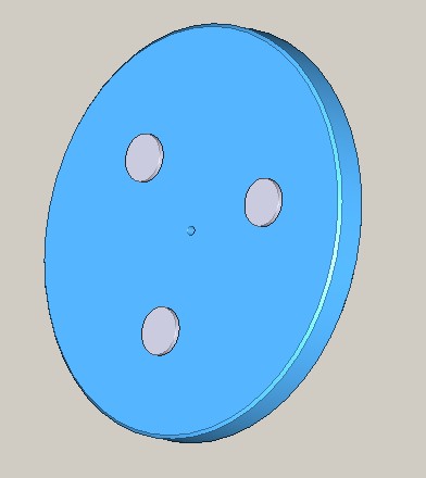

De mon côté j'ai commencé les premiers plans pour voir :-k
:-D C'est beau la 3D pas de saleté sur la papier calque :-$
03 Fév 08
Joli tes plans, tu utilise quoi comme logiciel =D> ?
Comme tu l’as dessiné, j’ai l’impression que tu ne pourras pas basculer ton
tube en hauteur, il va taper dans les joues avant et arrière de ta monture :-k .
Pour ma part, j’éloignerai au maximum les plots de téflon du centre du
plateau. Ceci augmentera la stabilité O:) .
Si tu utilise un plateau peu épais, fait coïncider la position des plots de
téflon avec celle des pieds que tu devra placer sous le plateau O:) .
As tu pensé à la possibilité de ranger le tube dans la monture :idea: ?
