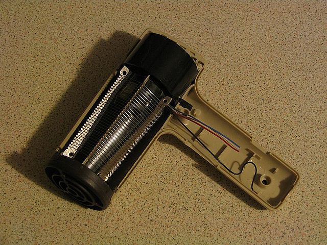

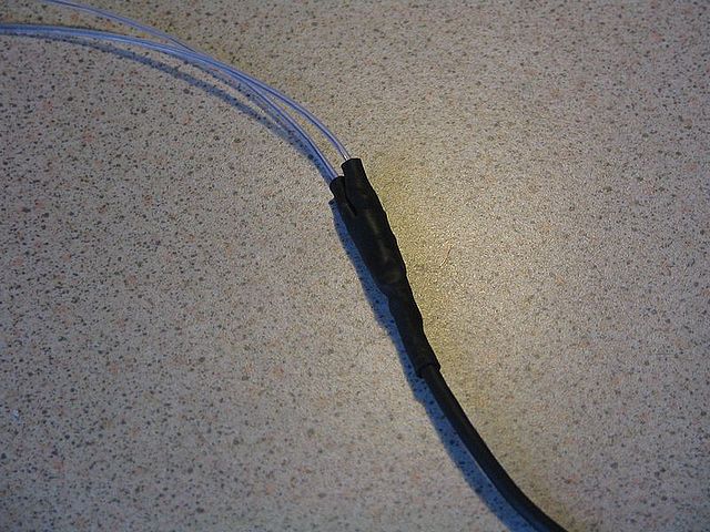

Quelques images sur la bidouille pour la récup de la résistance chauffante !
Avant il y avait :

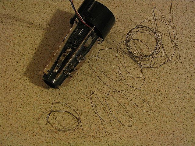

puis démontage sérieux
débobinage
messure de la résistance de 1m de long
le support après

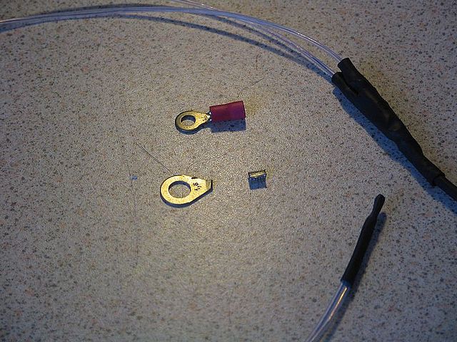

les cosses qui vont être modifiées pour le sertissage du fil
Eh oui le nichrome ne se soude pas à l'étain !

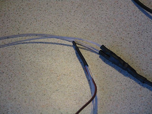

resistance terminée et glissée dans une gaine téflon
détail de la terminaison
mesure la T° ambiante
introduction de la sonde de T° pour vérification
Aie ! ça chauffe dur 8-[
détails sur les cosses modifiées

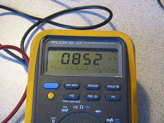

mesure du courant absorbé

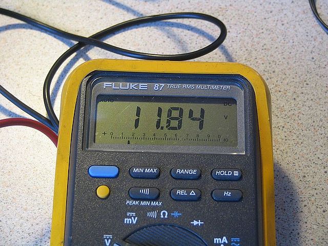

idem pour la tension. Nous avons donc 11,84 v et 0,852 A ce qui donne une puissance de +/- 10 W. Largement suffisant :-D

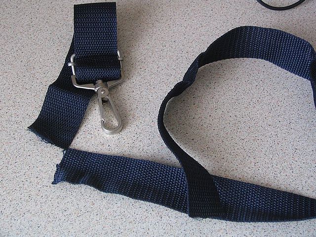

La sangle de récup qui une fois cousue se fixera autour du tube avec du velcro
débobinage
