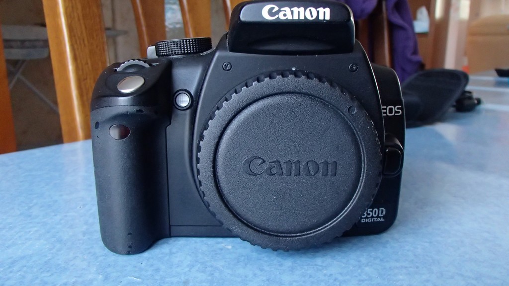

J'ai décidé de retirer le filtre du capteur CMOS de mon 350D qui dormait dans l'armoire depuis que je possède un 70D .
Eh bien voilà qui est chose faite \:D/ j'ai fait comme Yoyo : on y va on y croit :-D

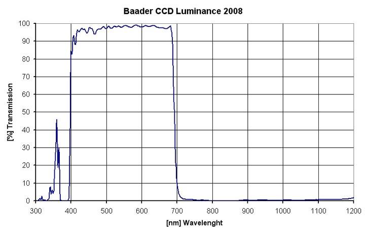

Voici les spectres de sensibilté du capteur CMOS dans différentes configurations avec filtre d'origine, Baader et sans :

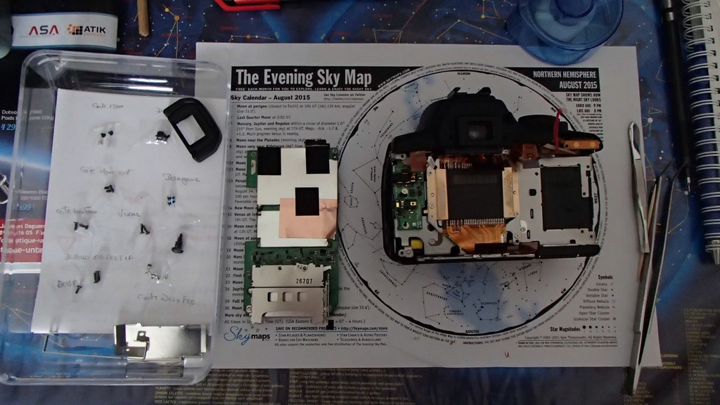

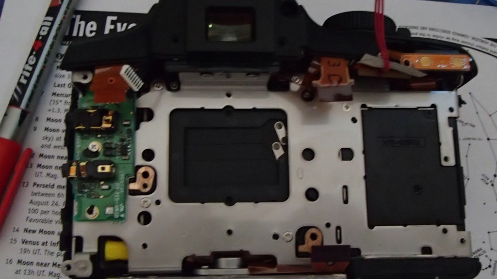

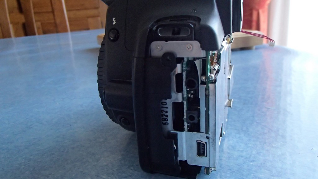

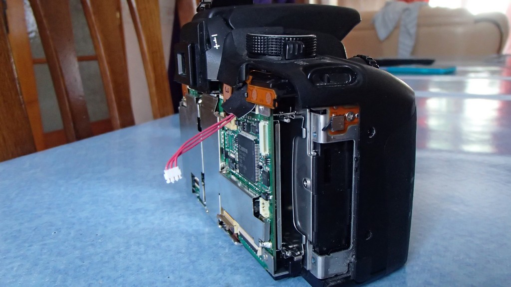

J'ai pris quelques photos lors du démontage de l'APN.

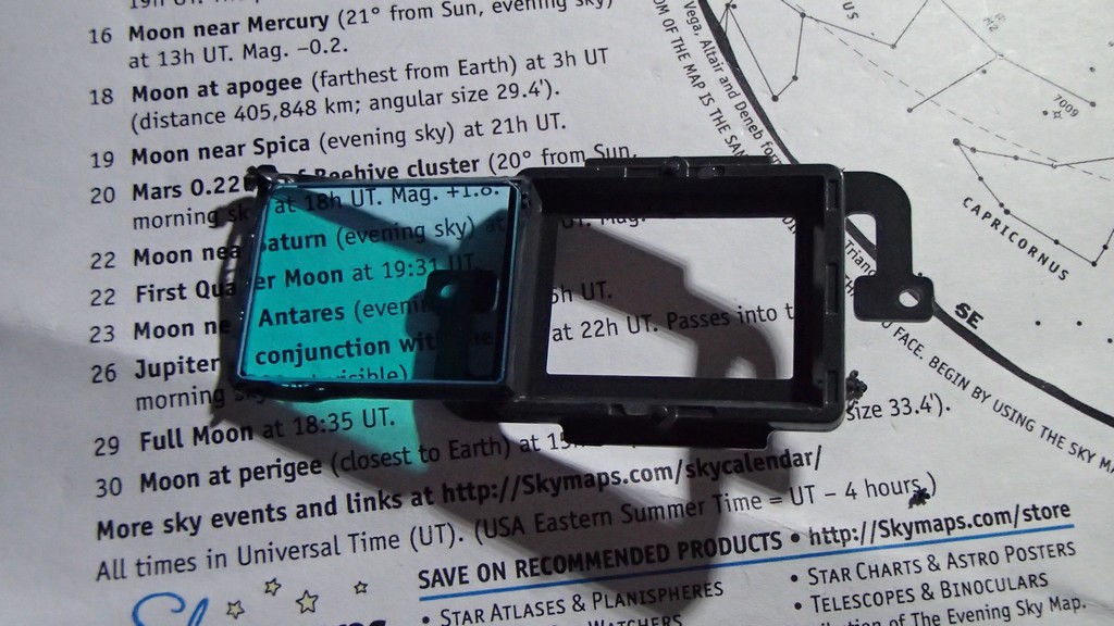

Voici quelques images du démontage :

Pour le 350D c'est différent du 1000D il n'y a qu'un seul filtre donc maintenant je n'ai plus de filtre du tout !
Je dois ajouter dans la chaine optique un IR Cut sinon la mise au point ne sera correct sur les étoiles ...

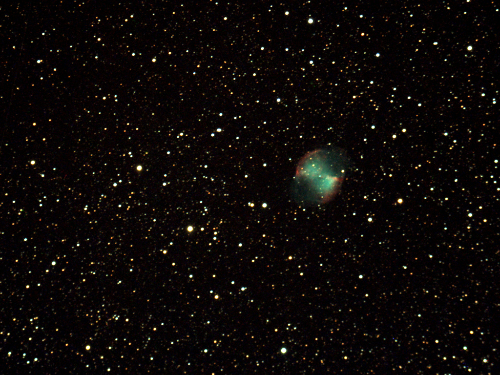

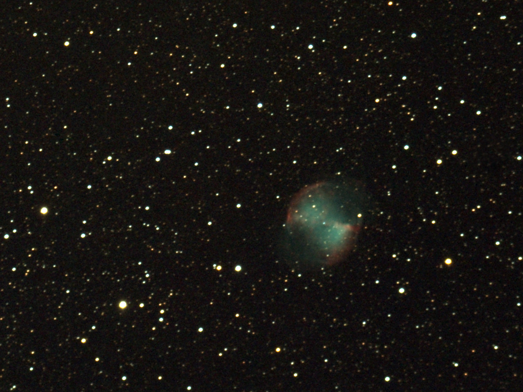

Chez moi il y avait quand même comme un voile et pas de voie lactée visible :---) J'ai essayé de refaire M27 mais pas de ciel aussi limpide que dans les Vosges [-X [-X
Enfin il fonctionne encore l'APN :-D
38 Poses de 30S avec la lulu de 80 et le 350D défiltré à 800 ISO traitement vite fait avec Iris et photoshop (pb avec mes darks :)

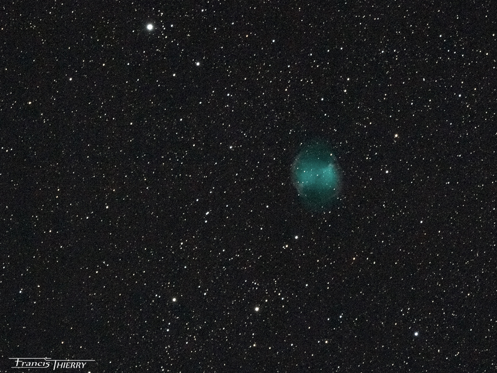

On voit quand même que le rouge est là. =D>
A comparer avec mon premier essai avec la 120 Esprit, le 7 juin.
Il n'y a que 5 x30s à 1000 iso, sans dark, sans rien, c'était juste pour tester la Lulu.
Presque pas de rouge dans ma photo. :-D

Jolie manœuvre, Patrice ! =D> =D> =D>
Te voilà avec un beau capteur, bien sensible au rouge. La différence avec un APN filtré est spectaculaire...
Ta photo de M27 peut être amélioré, comme tu le dis, trop vite fait. C'est trop contrasté à mon goût.
Les étoiles sont un peu étirées, et toutes dans le même sens. C'est donc un très léger problème de suivi.
Encore bravo pour le défiltrage. Faut oser.

Castor : oui le rouge est présent maintenant \:D/
Merci JPM : c'est vrai que mon image est trop contrastée :---) mon écran de portable n'est pas top pour ce genre de réglages ... Pour ce qui est des étoiles allongées je confirme une mise en station simple et peut être rapide et puis j'ai vu après coup que deux ou trois images sont pires que les autres
:-k un pb de suivi de la monture où j'ai dû atteindre le maximum de défaut à ce moment là !
08 Sep 15
J'ai refait le traitement différemment : moins dur !
Un crop à 100% Finalement je trouve qu'il marche bien mon vieux 350D :-D
