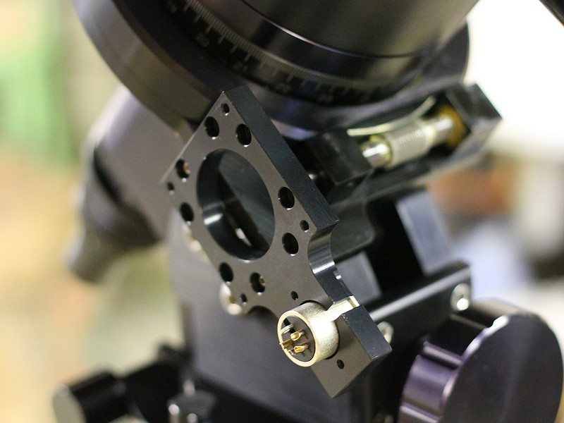

- Adaptation d'une motorisation MCMT (design et réalisation des platines dinterface moteurs). Le dessin des platines est inspiré du dessin fait par Pierre Charpentier (http://www.astrosurf.com/pcharpentier/L ... mcmtii.htm).

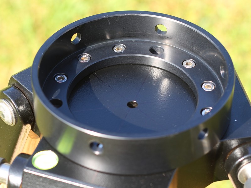

- Design et usinage d'une interface d'embase, permettant la fixation de la monture sur une surface plane (pied mobile, ou pied fixe). On peut notamment utiliser un trépied Berlebach Planet avec face plane. Ce trépied est plus léger (gain = 5 kg), plus pratique, plus esthétique, moins encombrant, tout en gardant une stabilité irréprochable.

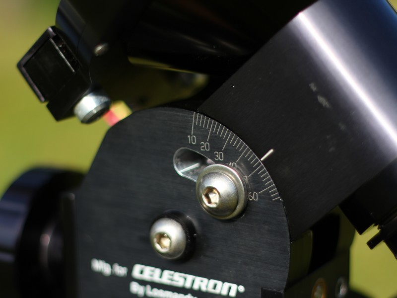

- Usinage des flancs de la base de la monture et montage d'un système de blocage du réglage de l'élévation (solution appliquée par Losmandy sur les toutes les G11 depuis 2002).
