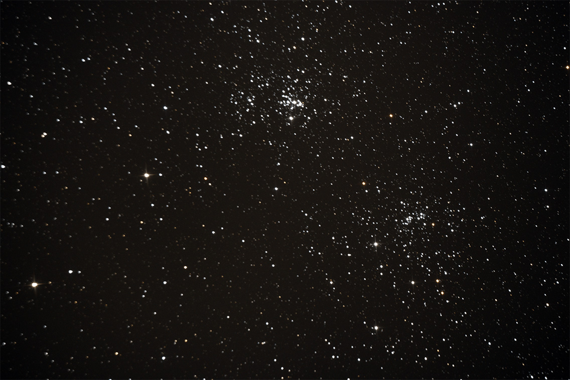

Je progresse doucement, modestement, dans le traitement des photos.
Voici donc à quoi je suis arrivé pour le Double amas de Persée :
22 bruts retenus, sur 30, poses de 1'
10 darks, pas d'offset, pas de flat (je ne sais pas encore faire)
Traitement Siril 0.9.9 et Photoshop CC
Elle a plein de défauts, bien sûr, mais elle a plus de gueule que la photo unique postée plus haut... Non ?

Bravo JF ! =D>
La dernière est très chouette, c'est prometteur ! \:D/

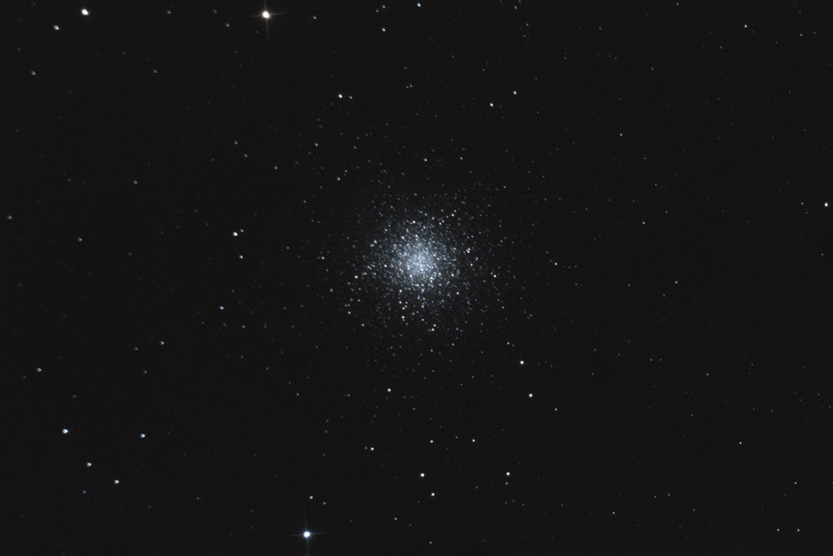

M13 traité avec Siril.
8 poses de 30s (sur 20), 800 ISO.
Ni dark, ni offset, ni flat. Et problèmes de suivi...

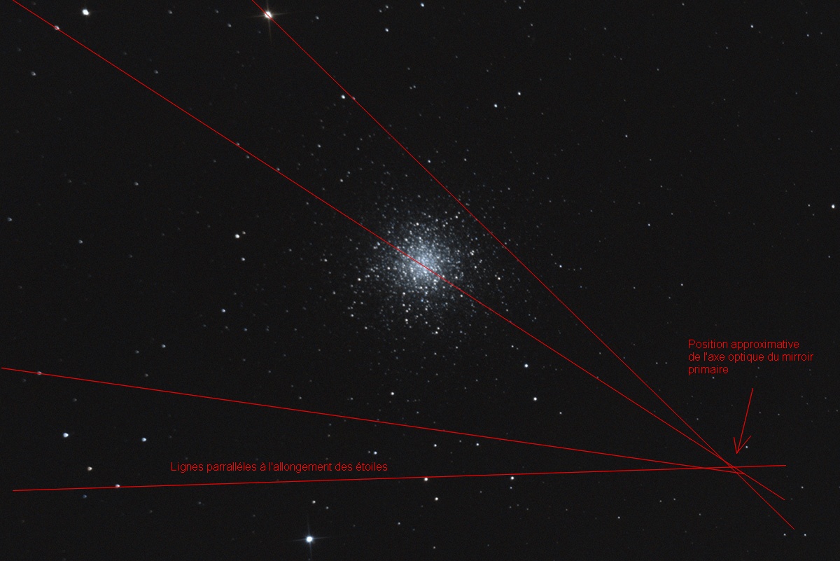

Très jolie. Je ne vois pas tant que cela, le problème de suivi. Pour moi les problèmes principaux sont plutôt:
- Coma (normal pour un télescope Newton sans correcteur). Il va falloir acquérir un correcteur pour corriger
- Collimation
- Absence des images de calibration

Merci pour tes commentaires, Patrick !
Concernant le suivi : dans les photos brutes, plusieurs étaient "à chier". 12/20 pour M13 et 8/30 dans le double amas.
Coma : oui, je sais que je dois m'équiper...
Collimation : faite en début d'observation !
Images de calibration : yes !
Dark, facile et j'en ai fait pour le double amas.
Offset, j'ai vu que c'était simple.
Flat, j'ai lu des trucs sur le sujet, mais, pour l'instant, je ne vois pas bien comment faire en pratique.

Le défaut de collimation est très facile à visualiser, surtout tant que tu n'as pas de correcteur (avec le correcteur, c'est plus compliqué). Il suffit de voir dans quels sens sont allongées les étoiles. Le point vers lequel les étoiles sont alignées, est l'axe optique. On peut voir que sur ton image, l'axe optique est quand même bien en bas à droite...
