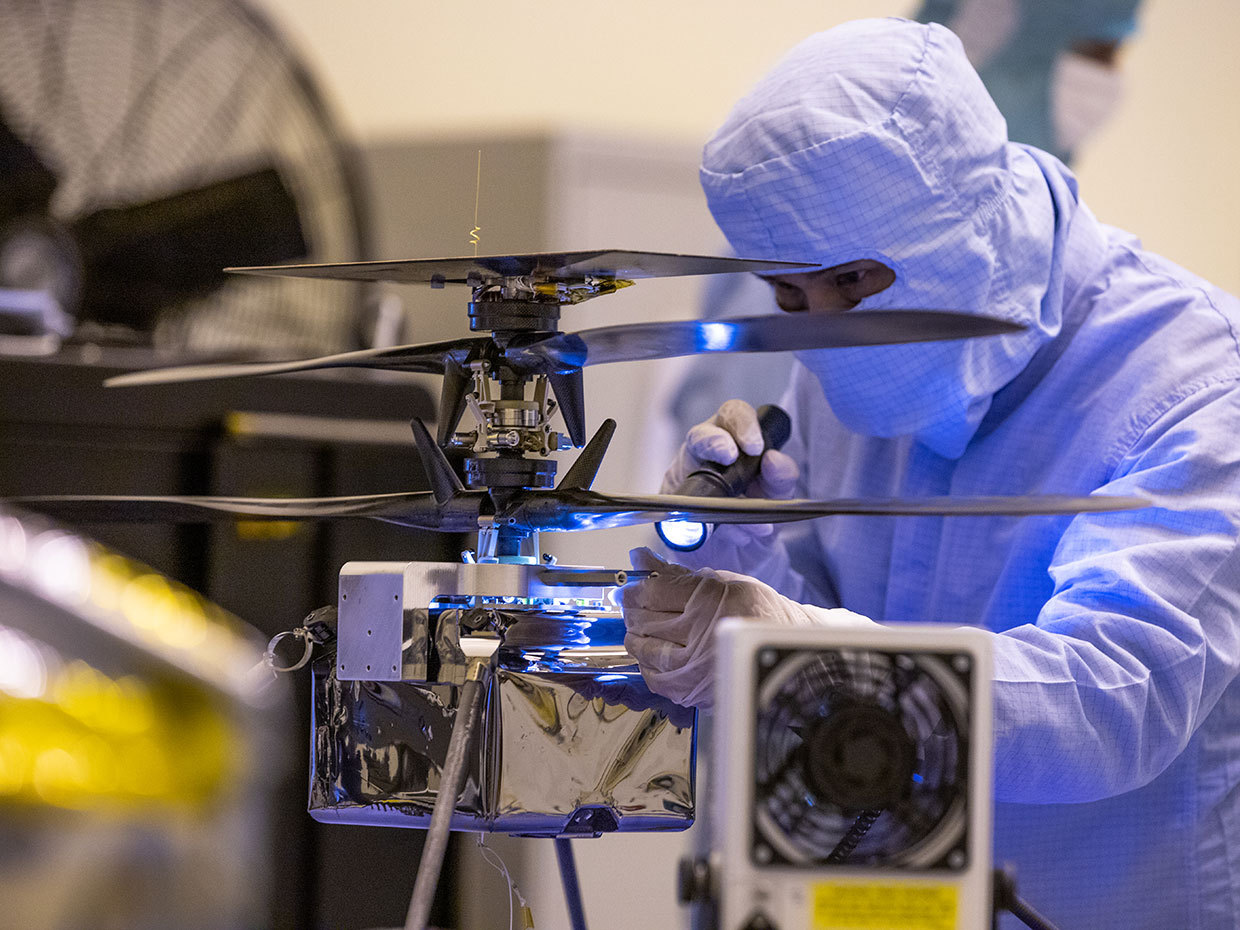

Quelques images et explications de la bête :
https://www.01net.com/actualites/ingenuity-le-mini-helicoptere-survolera-mars-grace-a-une-vielle-puce-de-smartphone-2035712.html
ingenuity1.jpeg [ 237.51 Kio | Vu 1429 fois ]
ingenuity2.jpeg [ 168.25 Kio | Vu 1429 fois ]
