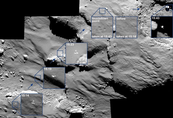

Montage des images prises par Rosetta pendant que Philae s’approchait puis rebondissait après son premier touchdown sur la comète 67P/Churyumov-Gerasimenko.
L'emplacement final de Philae n'est toujours pas connu (la dernière image à été prise pendant son vol plané... !)

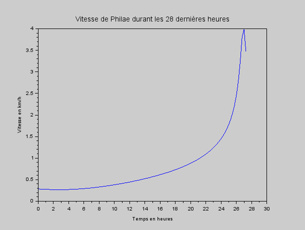

Pour finir, les 3 figures concernant Philae:
Distance de Philae au noyau de la comète (dernières 28 H)
Vitesse de Philae (dernières 28 H)
Trajectoire de Philae (ici je n'ai pas su encore colorer l'intérieur de l'ellipse représentant la comète et mettre un texte donnant son nom: cela va venir!)
