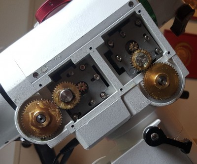

Après avoir visionné des informations intéressantes, je me suis décidé à modifier ma monture HEQ5 pro GOTO
L'idée est de remplacer le système de pignons par un kit "poulies/courroies crantées" conçu par ROWAN (disponible également pour les montures EQ6)
Il est indiqué que cela améliore la précision de suivi et les "erreurs périodiques" (et bruit plus faible)
Commande faite le lundi 24 janvier 2022 chez "Rowan astronomie" en Angleterre.
"HEQ5 belt kit" + extracteur de pignon + courroie de rechange + livraison = £ 138.21 (€ 166)
Droits de douanes = € 50.50 à payer au transporteur.

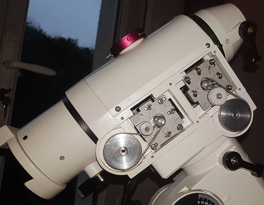

Matériel reçu le vendredi 28 incluant un document de montage détaillé, en anglais, à base de photos (plusieurs tutos en français sur le net)
Après 2-3h de travail assez simple, voici le résultat
Avant

Après
20220129_164916.jpg [ 313.4 Kio | Vu 1488 fois ]
Il ne reste plus qu'à tester cette modification sur le terrain...

Bravo JF tu es un vrai chef en bricolage !!!
Félicitations, ta modif a l'air bien exécutée
Reste la mise à l'épreuve

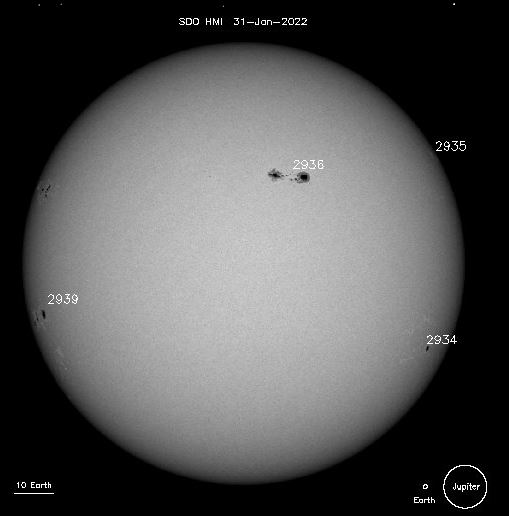

Essaie donc le soleil ... Il a deux belles taches en surface
30 Jan 22
Et quand je dis DEUX ... ça s'emballe un peu car l'activité solaire augmente en ce moment .

Eh ben voilà tu as sorti les outils !
Bravo JF, c'est un bon choix les courroies crantées niveau bruit mais aussi erreur périodique.
Tu n'as plus qu'à tester O:)
