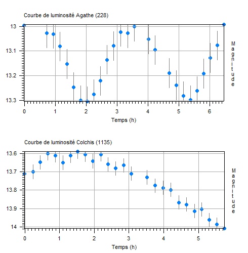

Sous cet achronyme barbare, je voudrais vous présenter un domaine d'observation interessant, les Courbes de Luminosité.
Il faut shooter en CCD un (ou plus) asteroides pendant toute la nuit, puis faire de mesures photométriques précises dessus. Cela permet de mesurer la période de rotation, ou de détecter la présence de satellites de l’astéroïde. Mais en compilant des observations faites avec d'autres observateurs, cela permet d'aboutir jusqu'au calcul de la forme 3D des astéroides.
Voici par exemples des astéroïdes que j'ai pu faire la semaine dernière.

Sympa comme mesure. Agathe 228 aurait donc une période de rotation d'environ 3H20 ? M'enfin ça demande quand même du matos pour shooter une nuit entière :-k

Merci Patrick de nous faire partager ce domaine d'observation.
On peut faire la même chose avec des étoiles variables à courte période.
Un jour où tu pourrais venir à une réunion du club, ce serait intéressant que tu nous présente cette activité.

Je vous en parlerais avec plaisir, mais pour l'instant je ne suis pas un expert. C'est un domaine dans lequel je débute :?

En fait, 3h20 serait plutôt la demie période. On vise les astéroïdes lors de leur opposition, il n'y a donc pas d'effet de phase. En supposant leurs surfaces de couleur uniforme, la luminosité est proportionnelle à la surface de la silhouette de l’astéroïde. Or après 1/2 période, il a la même silhouette, mais retournée => même luminosité. On a deux deux pics par période. Enfin, je crois...

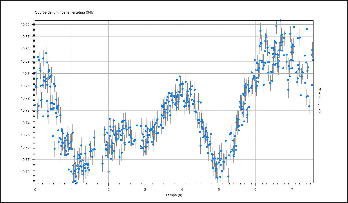

Jolie courbe obtenue dans la nuit du 01 au 02 Novembre 2016 sur l’astéroïde (345)Tercinida. 760 images posées 25s chacune sur 7h30 d'acquisition en mode automatique (faut bien dormir pour aller au boulot le lendemain).
Il y a de la dispersion dans les mesures sur le début et surtout sur la fin à cause de passages de voiles d'altitude. Je suis assez content de cette mesure parce que la précision photométrique est plutôt bonne. Regardez l'échelle verticale du graphique. Je ne suis plus très loin d'avoir la précision nécessaire pour attaquer du transit d'exoplanètes. :-D
