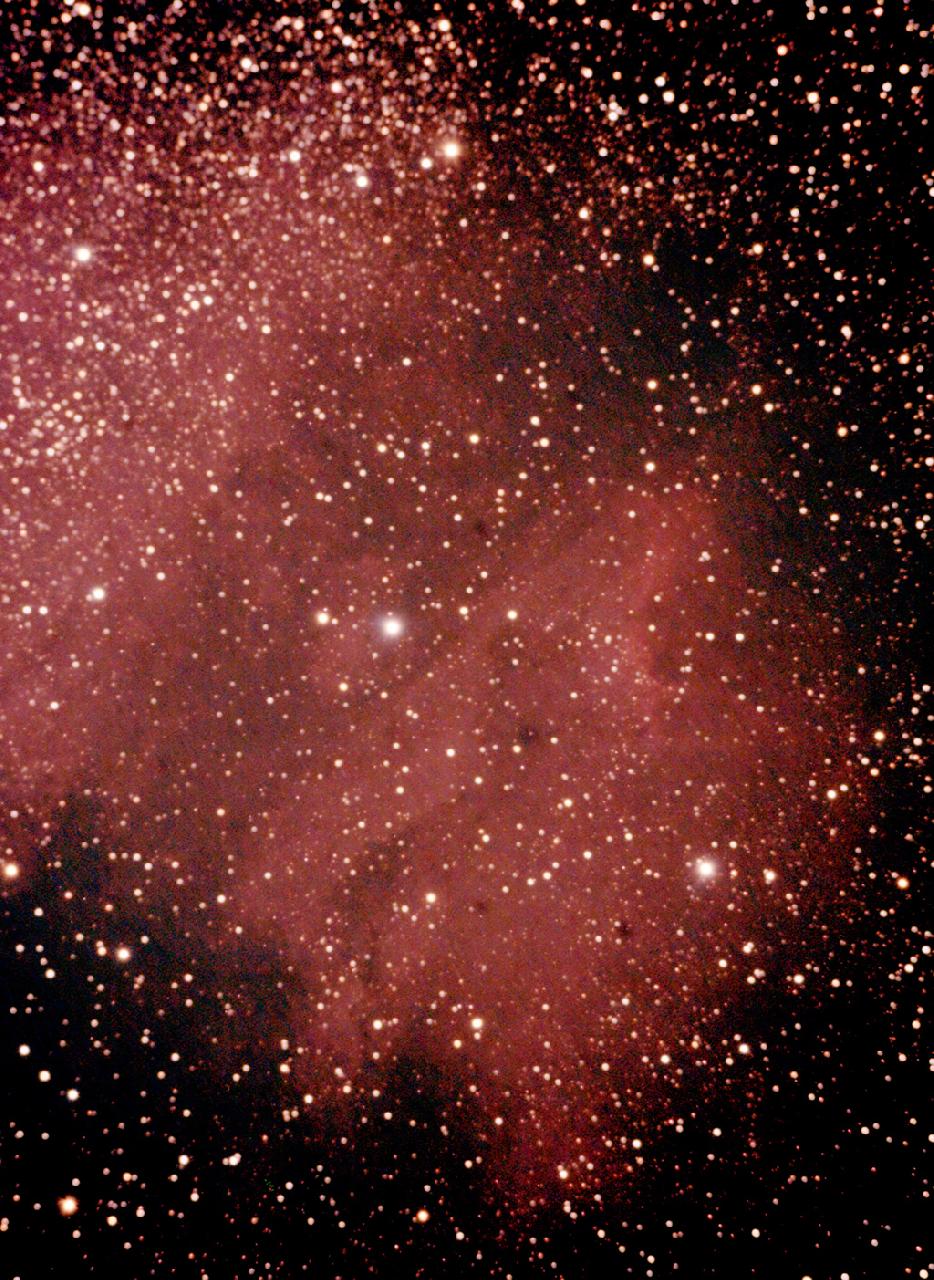

 Après Jojo le crapaud mon premier pélican
Image faite avec 29 poses de 30s 800 Iso Canon 350D défiltré total et lunette 80 ED. C'est une première pour moi IC5070.
La qualité est moyenne je trouve mais la Lune était là sur la fin des prises de vue plus un changement de batterie en cours de pose.Le plus méchant c'est la mise au point pas top !
29 Minutes 30s c'est certainement trop court pour ce genre d'objet ...

Pour une première, c'est top je trouve !
Tu utilises quoi pour l'empilement et le traitement ?
J'explore Siril de mon côté...

Super! Il va peut-être aussi falloir que tu regarde à faire de bons flats :-k

Comment sur l'image tu détectes que les flats ne sont pas bon ?
04 Sep 18
Les coins sont nettement plus sombres que le reste de la photo. Cela est du au vignettage de l'instrument (il y en a sur tous les instruments), et cela se corrige facilement avec un flat.
04 Sep 18
Ce n'est pas faux les flats sont importants pour supprimer les assombrissements sur les bords de champ et les traces de poussière sur l'instrumenent et le capteur
Le traitement des images a été fait avec deepsky stacker et les retouches de niveau avec photoshop

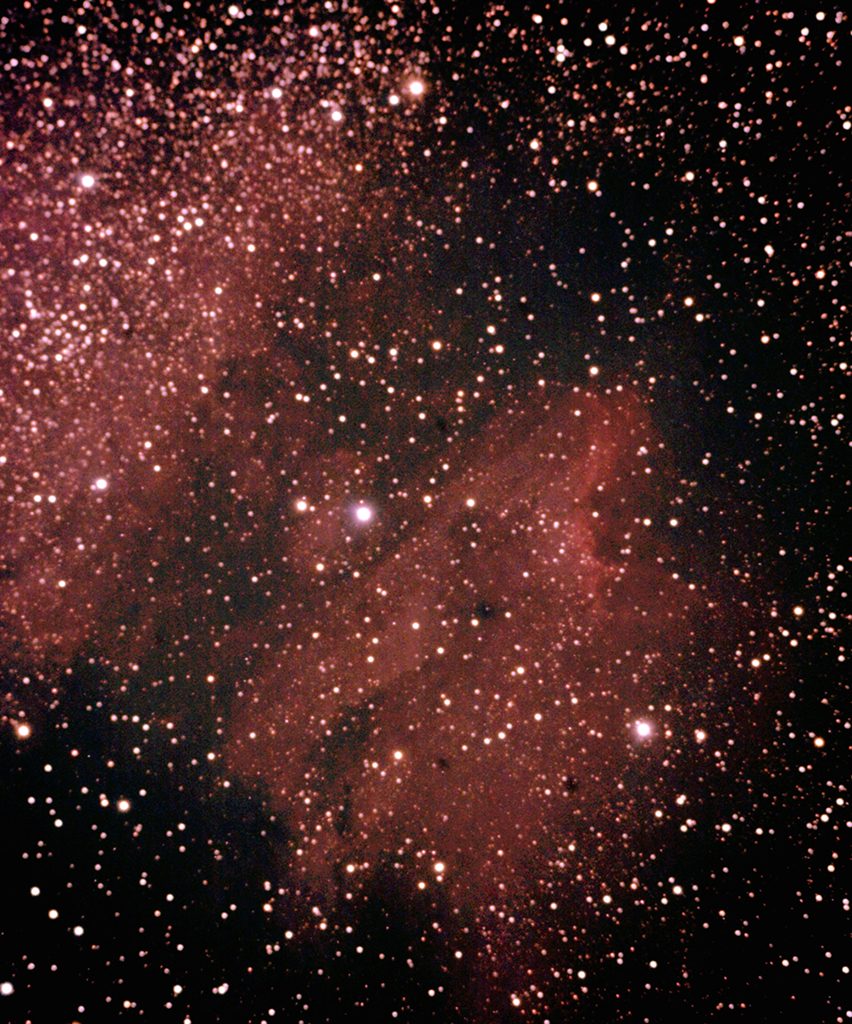

Un essai de traitement avec Siril pour le pélican :-D

Comme tu dis, la mise au point est toujours la partie la plus délicate.
Pour ma part, je fais la mise au point avec l'autofocus sur une étoile brillante, ou alors à l’œil sur l'écran avec le liveview x5 ou 10. Mais le 350D n'a pas de liveview...
Pas de flat, mais as-tu fait dark et offset ?
Je ne comprends pas le temps de pose total : 29 x 30s ne fait pas 29mn30s... Tu as dû en faire 59.
17 Sep 18
Tout juste JPM c'est 15min de pose :-D
Oui des darks seulement : ni flats ni offsets je sais ce n'est pas bien [-X
Le problème du 350d est effectivement la mise au point sans liveview : une photo,on regarde, on corrige la map
une photo on regarde, on corrige la map
une photo...
pas top et surtout pas très efficace !
