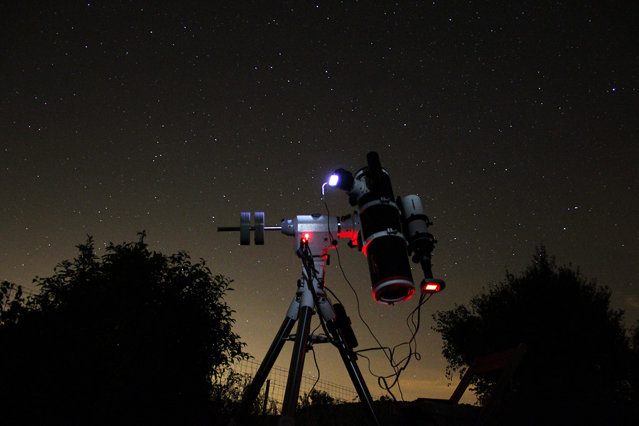

dis moi c'est la camera autonome Synguider 2 que tu as ? tu en es content ? je reflechis à ça pour autoguider facilement au départ avec ma monture et aussi en nomade sur la star adventurer.

Oui c'est ça...
Les 3, 4 fois que je l'ai sorti j'ai toujours trouve une étoile guide...j'ai par contre pas mal galeré à chaque fois dans les réglages entre l'expo et le bruit...
Après ça a l'air de bien suivre, pas eu de déchet sur les images brut pour un probleme de suivi...

Ouai c'est 4 grosse piles, je pense que ça doit passer pour 3 ou 4 grosses soirée...je les ai pas encore changé et la caméra à du guider en tout 5/6 heures.
C'est vrai que c'est assez simple, ça apporte un certain confort..par contre je guide un 750 avec une 400 donc s'il y a des erreurs de suivi elles doivent être dans mon cas très négligeables...je ne sait pas ce que la caméra donnerai sur des instruments un peu plus lourd...
