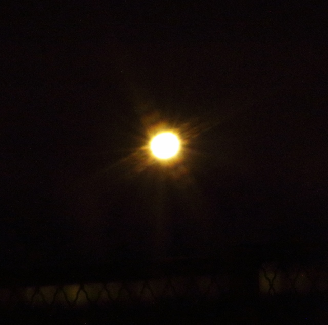

La même chose mais avec les aigrettes :
défocalisé
mal focalisé ( on peut voir un dédoublement des aigrettes )
focalisé mais avec le défaut

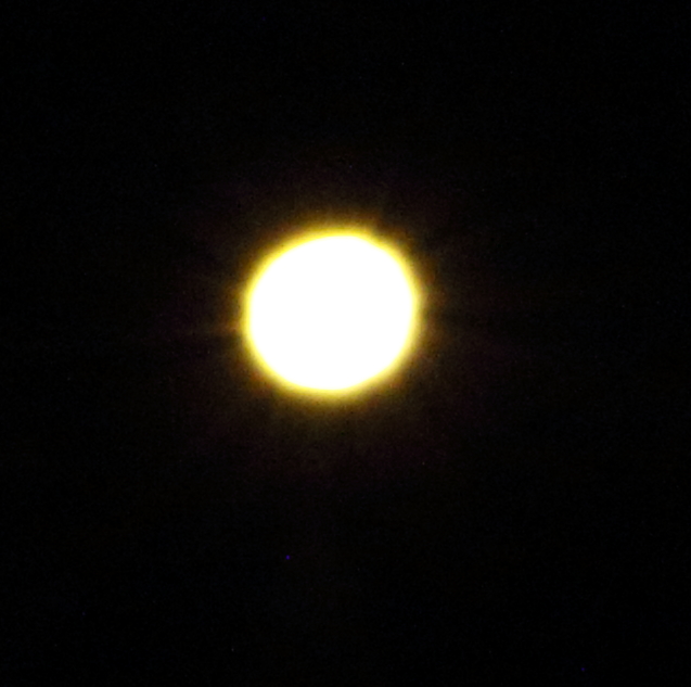

On peut remarquer qu'au début l'image de l'étoile est ronde, mais au fur et à mesure que l'on focalise elle est de moins en moins ronde elle commence à s'aplatir d'abord sur la partie haute et le défaut maxi est plus important de ce côté là d'ailleurs en final .
On remarque aussi 2 aigrettes fines ( du côté où il n'y a pas de défaut )
et 2 aigrettes épaisses et dédoublées où il y a le défaut .
C'est normal cela peu se comprendre, on est sur une arête droite et non plus sur un arc de cercle .

Je pense que la source lumineuse utilisée n'est pas assez ponctuelle. O:)

je dis ça comme ça mais tes fils pour les aigrettes , ils sont bien au milieu de l'objectif ? si ils sont légèrement décalés par rapport au centre c'est peut être ça le fait qu'elles soient a coté des étoiles ....simple hypothèse ...
pour la forme de la lumiere "focalisé mais avec défaut" ,ca me rappelle un objectif que j'avais pour utiliser le 1000d , un canon 28-80mm basique et de memoire il y avait une forme d'arc de cercle sur les lumieres ponctuelles semblable a ce que tu nous montres ... je l'ai revendu depuis .... fais le test avec un autre objo sur la meme source de lumiere ...

Je te le concède c'est moins ponctuel qu'une étoile, mais c'est pas la première fois que je constate que quand je fait ma mise au point, au point de focalise mon étoile prend une forme un peu étirée sur le live view x10 . :-8

Au risque de me répéter car j'ai déjà tout expliqué plus avant, je vais rééditer beaucoup plus succinctement. O:)
Les aigrettes n'ont pas pour vocation de prendre naissance là ou devrai apparaître une étoile, mais plutôt là ou une tache lumineuse se présente.
En l'occurrence, du moment qu'il existe une décollimation additionnée à une défocalisation, la zone la plus lumineuse ne se situe pas là ou devrai être l'image de l'étoile, mais à côté.
Les aigrettes sont donc tout naturellement centrées sur cette zone lumineuse.
Pour ceux qui souhaitent comprendre, relire ce que j'avais posté.
Les fils n'ont pas besoin d'être parfaitement centrés sur l'optique, mais c'est préférable si l'on souhaite obtenir quatre aigrettes identiques.
