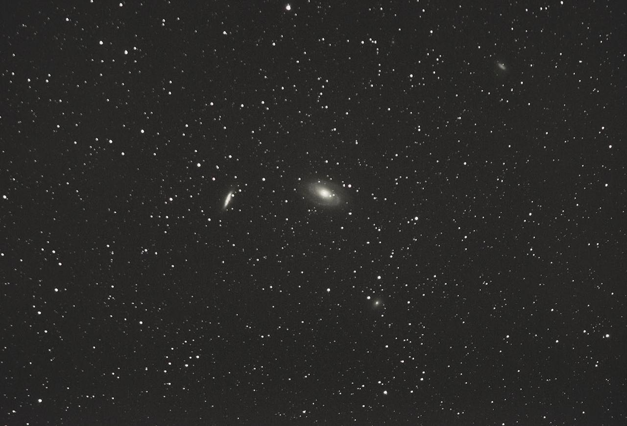

 M81 & M82
Technique :
140 photos de 30 secondes chacune. Soit 1h55min de temps de pose.
Ouverture 5,6, 1600 ISO.
Nikkon 300mm.
Aucune dark, flat et offset.
Pré-traitement DSS, traitement photoshop & Lightroom.
Autocritique :
je m'aperçois de plus en plus que mon objectif est limité, pour plusieurs raison :
C'est un zoom. (55-300), qui ne se bloque pas.
Rapport F/D : 5.2
J'ai vraiment cette impression que quand je prends une photo, j'ai vraiment du mal à capter de la lumière, ou alors il me faut un long temps de pose que je ne peux pas pour le moment avoir avec ma Star adventurer par manque de pratique et d'expérience.
Mon nikkon est aussi un boulet, la mise au point est imprécise. Impossibilité d'utiliser un logiciel pc ou alors c'est fastidieux.
Bon, au moins ça me permet d'apprendre la patience et à maitrise ma monture de plus en plus ainsi que le traitement. ^^

T'inquiète, Jordan, la mise au point APN, c'est galère.
Mais elle n'est pas trop mal réussie.
Par contre, pas ou peu de couleurs et M81 saturée.
C'est le métier qui rentre ?

Photo sympa, Jordan ! Continue !

JP@ Effectivement ça manque de couleur. Mon objectif combiné à la pollution lumineuse sont à mon avis les principaux soucis.
Toi qui t'y connais bien avec les canon, tu en penses quoi du EOS 6D MARK II ?
JF@ Merci ! Je lâcherai pas. ;)

Excellent appareil, bien sûr. O:)
C'est un 24x36. En astro, il faut juste vérifier que le champ donné par ton instrument est suffisamment grand pour couvrir le 24x36. Sinon, il y aura un vignetage conséquent.
Si je ne me trompe pas, Patrick en a un (un 6D première génération je crois).

Bonsoir Jordan, :-D
Je trouve la mise au point et le suivi bon =D>
Je pense que tu peux récupérer un peu de couleur en la passant sur Photoshop, il y a une commande Teinte qui est dispo et associée à la saturation et à lumière .
Autrement on est toujours limité et tributaire du matériel pris pour imager ](*,) :-k , pas assez de diamètre ou et d'ouverture .
Mais je pense, par rapport au temps passé à faire de la photo, tu te débrouilles bien =D>
A plus =; :-D

JPM@ Super ! J'hésite avec le sony A7S, j'ai encore le temps et j'ouvrirai un sujet le moment venu. ;)
Joseph@ Oui, je sui également satisfait du suivi, je commence à comprendre qu'une fois la MAP faite, il ne faut ABSOLUMENT plus toucher à rien.^^
Pour la mise au point, disons qu'elle est encore a perfectionner. ^^
Merci pour tes encouragements. ;)

J'ai un 6D "I". Il me semble que le MarkII n'apporte rien de mieux que le premier modèle en terme de rapport signal/bruit. Et maintenant, la version I peut se trouver d'occase à prix intéressant.

Savoir aussi que passer en plein format, tu "perds" en focale.
Avec ton 300 sur Apsc tu avait un équivalent 450 en plein format.
J'ai plus l'impression qu'il te faudrait un objectif plus lumineux ; un 200mm f/4 ou samyang 135mm f/2 =P~
Et si tu changes d'apn n'oublies pas l'écran orientable, ça change la vie :-D
