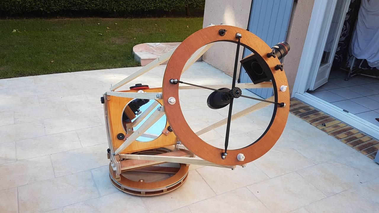

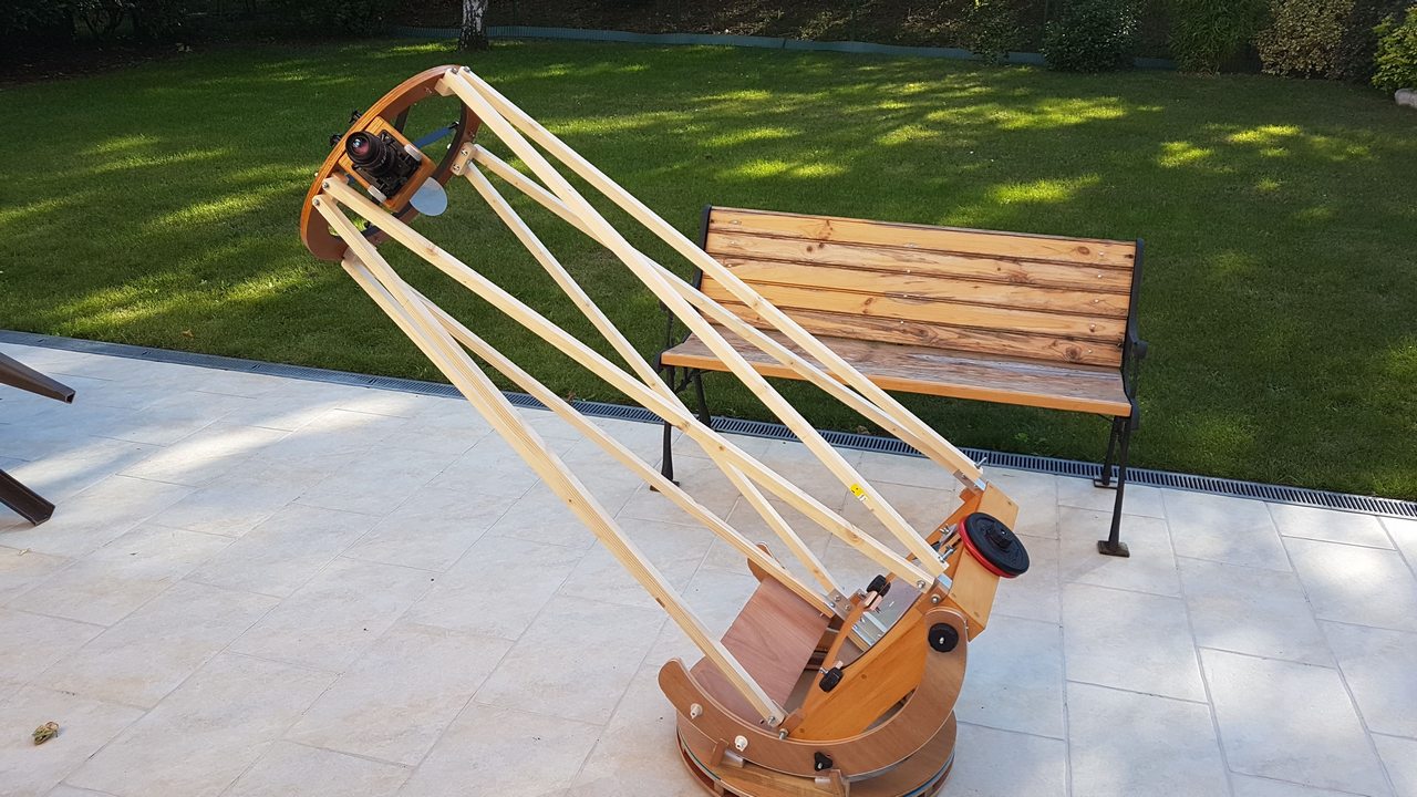

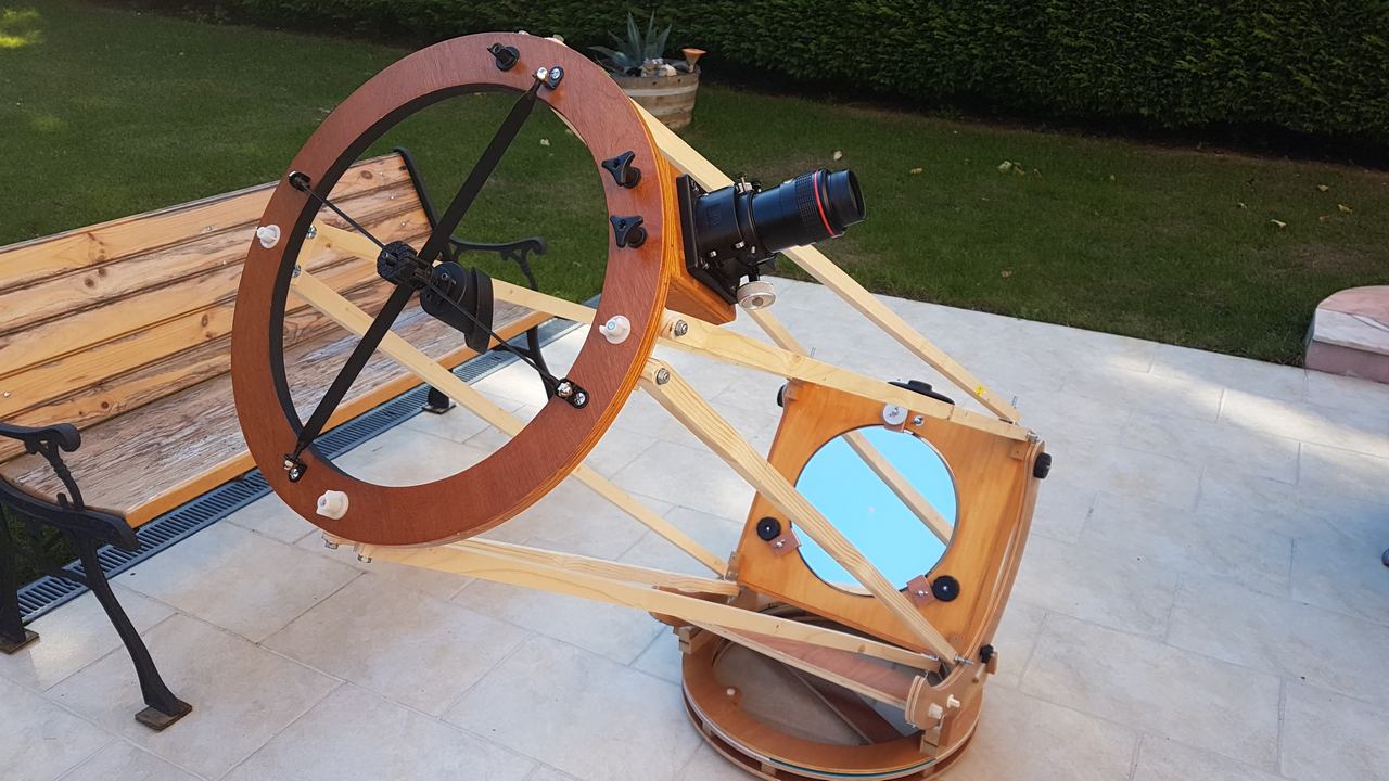

Ce soir si la météo est ok je ferai quelques tests du dob 12 pouces.
Voici des photos de l'ensemble en phase de test avec les tubes remplacés par des tasseaux provisoirement ...
Cette méthode permettra de vérifier la longueur nécessaire pour la mise au point.
Pas simple de trouver des matériaux en ce moment !
Je ne suis pas très content des mouvements en hauteur l'ensemble "boite" je pense que mon flex-rocker est trop souple et surtout il s'est déformé avec le vernis et le temps : à suivre et donc certainement à refaire :?
La seconde mouture sera peut-être meilleure, après tout c'est mon premier scope fait mains :-

Merci Hervé O:) , je ne sais pas combien d'heures j'ai passé dessus car c'est du temps de travail très clairsemé et souvent avec des arrêts prolongés pour diverses raisons ! Par contre j'ai testé l'ensemble jeudi soir et c'est ce que je craignais , l'ensemble des mouvements ne me convient pas ... Je vais refaire le rocker autrement, l'optique quant à elle est ok j'ai pu observer Jupiter à son lever avec pas mal de détails, j'ai aussi fait M13 et M57 alors qu'il faisait encore un peu jour :- . A suivre donc O:)
