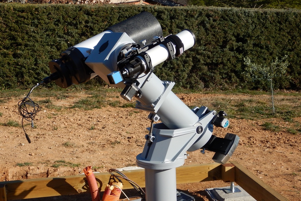

Je vois Patrick, ton observatoire est en bonne voie
J'aimerai bien faire la même chose, surtout en mécanique, c'était plutôt ma spécialité, mais je ne pense pas que ma femme serait d'accord
Bon courage ! mais pour la bonne cause et le plaisir
A plus

C5 Pat X
Enregistré le: 15 Fév 04 Messages: 7600 Localisation: Vendée

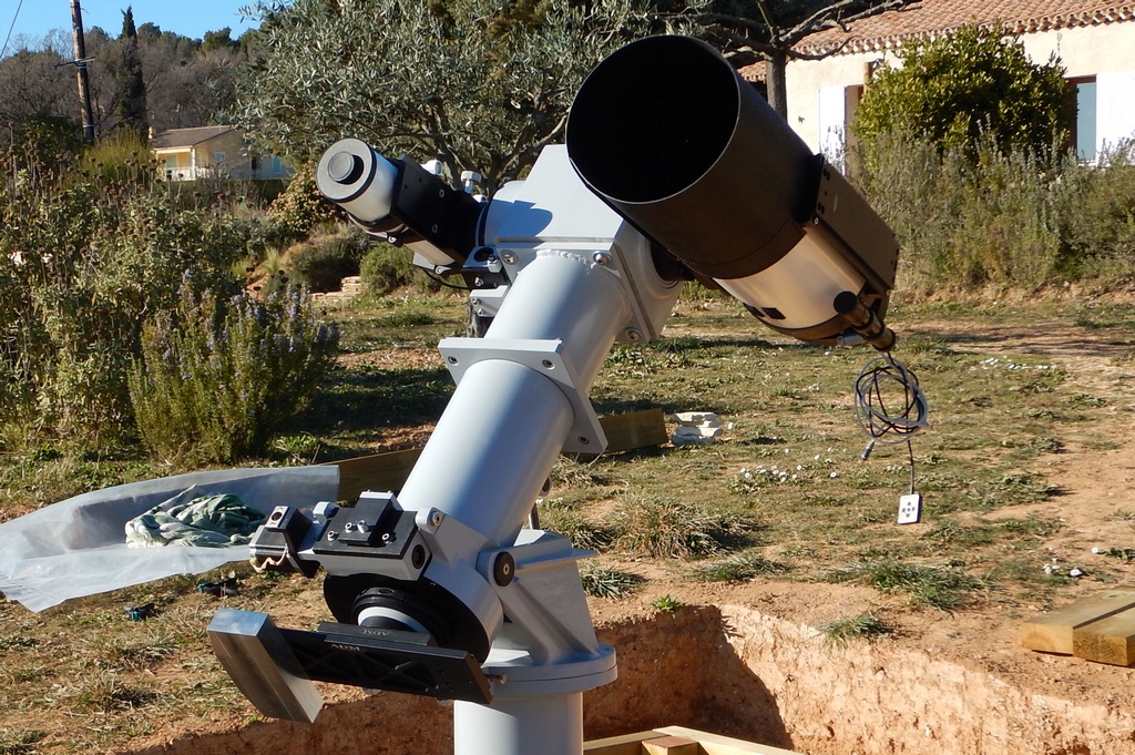

 Pour la remise à neuf de cette superbe monture !

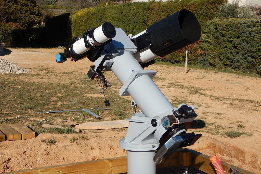

Quel boulot !

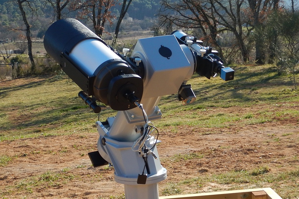

Je vois que le second instrument te sert à l'autoguidage.
Magnifique résultat.

Effectivement, j'ai mis la lunette guide en second instrument. Mais c'est provisoire. Comme j'ai deux cameras (une CCD pour la photometrie, et une camera vidéo pour les occultations), il me faut deux vrais télescopes.
Pour l'instant, je verrais bien un C11 en plus du C8, voir 2 C11...

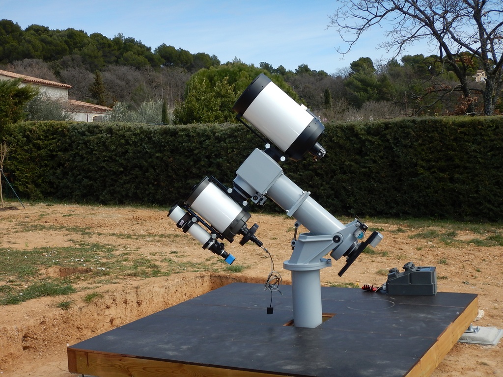

Le C11 dont je parlais dans le précédent message vient d'arriver. J'ai trouvé une bonne occasion, pas loin de chez moi, que je ne pouvais pas laisser passer.
Donc, voici le premier teste de montage à 2 télescopes: A l'Est, un C11 et à l'Ouest, un C8 + lunette guide. On peut observer à la position du contrepoids situé au sud de l'axe d'ascension droite, que le C11 est un peu plus léger que l'ensemble C8 + lunette guide.
Et pour montrer l'utilité de la modification de la monture: Grâce à la nouvelle rallonge qui a été mise entre l'axe d'ascension droite et la déclinaison, plus aucun risque que le matos vienne toucher la base de la monture ou le pied. Même en pointant à 90° de déclinaison, l'ascension droite peut faire un tour complet. Fini les retournements au méridien!

Magnifique ! Quand ton nouvel observatoire sera-t-il opérationnel ?

JF a écrit: Magnifique ! Quand ton nouvel observatoire sera-t-il opérationnel ?
Merci. Comme tu peux le voir, maintenant le plancher est en place. Donc la prochaine étape, c'est la construction des murs...

JPM a écrit: =D> C'est donc le toit qui sera amovible.
Effectivement, se sera un abris à toit roulant
