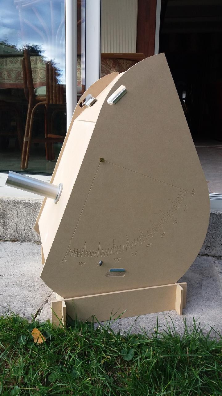

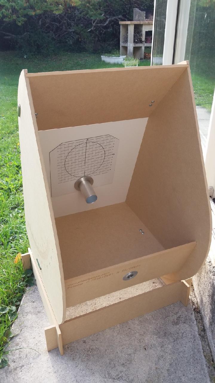

Voici un CREMI (Compte REndu de Montage Instrument) :-D Oui je sais ... c'est nouveau, ça vient de sortir
Notre tout nouveau SOLARSCOPE vient de naitre chez Marcopolo.
Premières impressions
1 - il est complet (OUF )
2 - j'en ai fait le montage à sec (sans colle , en mode démontable avec fixations par grenouillères fournies)
Voila le résultat en quelques photos
Commentaires / critiques
1 - l'emboitement des plaques dans les rainures n'est pas très aisé et je crains qu'il y ai des dégâts ou du jeu qui s'installe à la longue ...
2 - Les grenouillères font le job mais dans le temps ??????
3 - le matériau des plaques sera à protéger comme discuté hier soir avec Laurent et Fred (vernis ? peinture ? à définir)
Hormis cela, il a fière allure le petit nouveau par rapport au modèle précédent \:D/
Pas de chance aujourd'hui car à l'heure ou le montage se termine de vilains nuages commencent à obscurcir le ciel ARGHHHHH ... à revoir à plus tard.

Je pense qu'il faut le peindre...
Par exemple en verni à l'extérieur, pour le protéger des trace de doigts, et à l'intérieur, en noir mat, pour améliorer le contraste.
Gérard
02 Oct 17
TORO 60 a écrit:
Bravo Marco !
C'est chouette, il faudrait un produit qui nourrisse et imperméabilise .
Pas forcement de la peinture . :-D
nourisse .... Manger ... toujours manger [-X
Je suggère :
1 - assemblage par collage / colle à bois (lpasser le solarscope en mode NON DEMONTABLE ) puis
2 - vernissage des faces extérieures puis
3 - noircissage par peinture des parois intérieures (sauf celle du fond :roll: ) >> celle du fond est en placage blanc
4 - ajout / fixation d'une plaque sous le quadrilatère de sustentation (qui est seulement "emboité" ) à vernir aussi naturellement !
De toute façon, je ramène le bébé Vendredi et on en décide en commun au vue de la bête
en faisant 1 (collage) on gagne à ne plus avoir à le monter / démonter ce qui engendre de l'usure et une perte de fiabilité
Par contre , il y aura son volume à gérer en stockage et lors des déplacements >>> mais ça :-k on commence à avoir l'habitude :-D

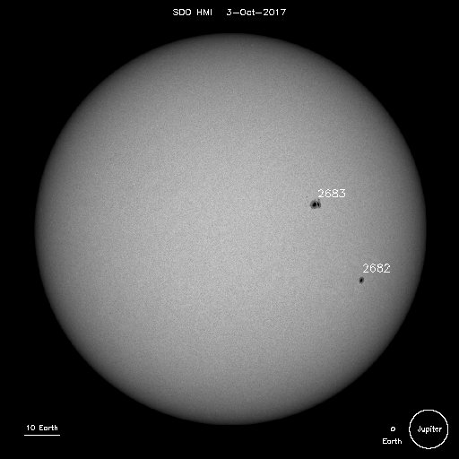

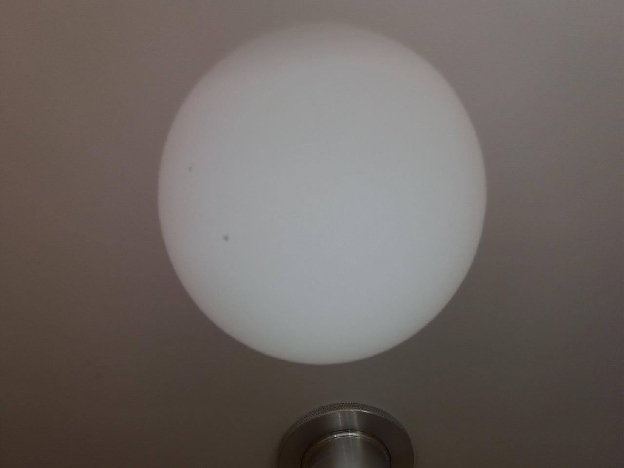

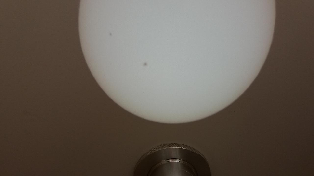

Première lumière pour le SOLARSCOPE
Voici le soleil du jour annoncé par la NASA
Et celles prises avec la "bête" (quelques fois avec des nuages) :-s
Ca a un air de ressemblance et je ne suis pas un spécialiste en photo
Je vais m'améliorer ...
:-D c'est promis et je vais optimiser le réglage de netteté du solarscope car le support du miroir a un vieux jeu des familles dans le filetage qui perturbe la mise au point
03 Oct 17
Bien Marco ! Il est vivant :-D
Les 2 tâches ont un air de famille O:)
Pour la mise au point tu peux t'améliorer demain il y a du soleil :-D

Je viens d'apporter une petite amélioration au système de réglage de mise au point
J'ai téfloné le pas de vis du support miroir (avec du film téflon pour plomberie)
Voila le résultat (plus de jeu dans le réglage)
C'est un peu mieux Faudra voir à l'usage et quand nous aurons fait le "blackage" des cotés ...
