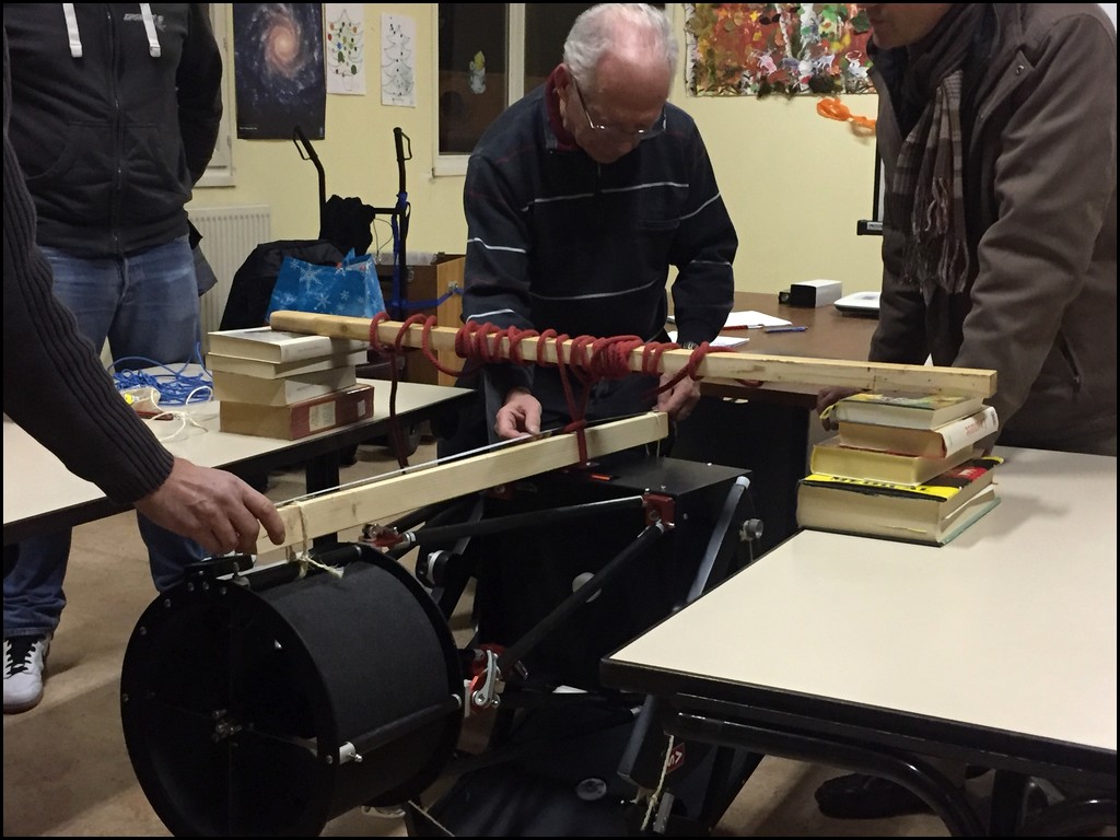

Ce vendredi 9 nous n'avons pas pratiqué que l'observation :-D , en effet Gérard et sa bande ont choisi de mesurer, peser et déterminer le centre de gravité du Dobson du club dans le but d'avancer sur le projet de la table équatoriale. Bref une soirée mixte Astro Observation et Astro pratique \:D/ \:D/
Voici quelques images du côté des mesures :
Euréka ! le dobson est en lévitation il ne touche plus le sol et son centre de gravité est quasiment trouvé !

Juste pour critiquer un peu O:) :-D. Comme j'ai tort, étant absent, je me pose la question suivante :
Si je vois bien la première photo, le centre de gravité a été déterminé sans oculaire ?
Quid de l'équilibrage avec le Nagler de 20 mm ?

Salut Jean-Pierre,
Nous avons pensé au poids des différents oculaires et Gérard a pris soin de mesurer la position exacte du porte oculaire pour en tenir compte lors du calcul du CG. Nous ferons une moyenne des différents oculaires du club pour assurer un comportement correct du Dobson sur la plateforme équatoriale :-D
