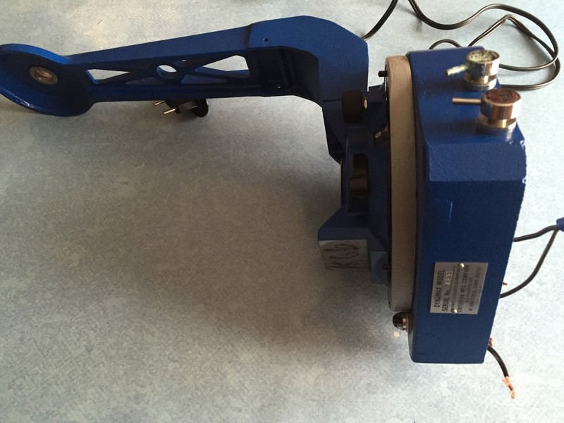

Dans le cadre de la rénovation de notre beau tube de 200mm, j'ai entrepris de verifier la partie motorisation de la monture à fourche.
Voici les details du démontage des moteurs de notre scope Dynamax.
Surprise en ouvrant : il y a 2 moteurs synchrones en 220V et aucun ne fonctionne ...
Alors démontage complet et après dégommage (ils étaient bloqués par le temps de non fonctionnement) c'est bon ils tournent \:D/
La solution la plus simple pour nous pour exploiter ce beau scope serait donc d'acheter un petit convertisseur 12V DC / 220V AC. Sinon plus de motorisation ...
Voilà quelques images de la chose :

Merci Patrice pour cette belle autopsie !
Je pense que ça vaut le coût d'investir quelques roupies dans un convertisseur !
