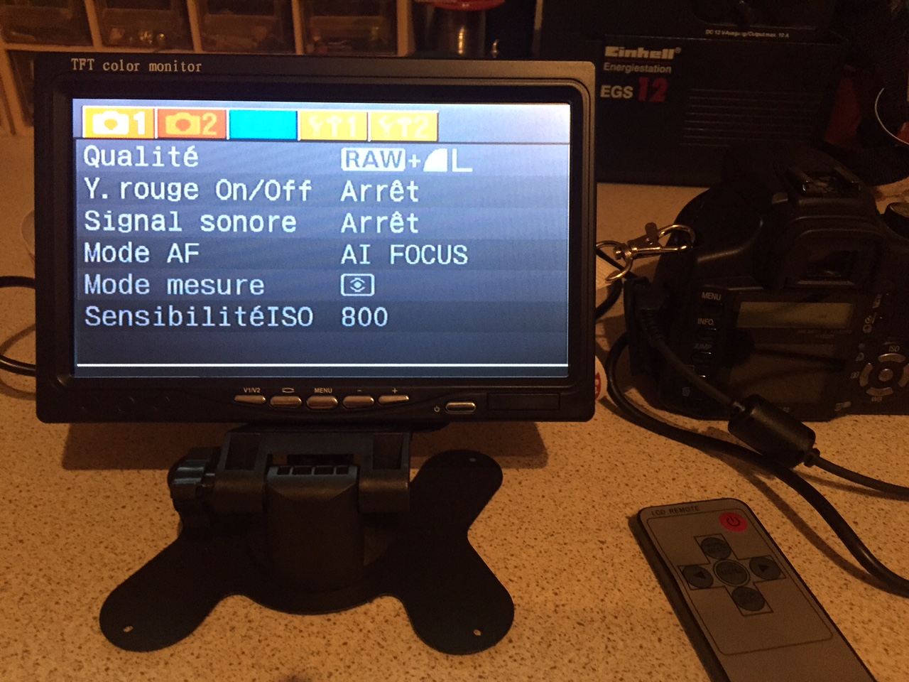

Présentation de l'écran

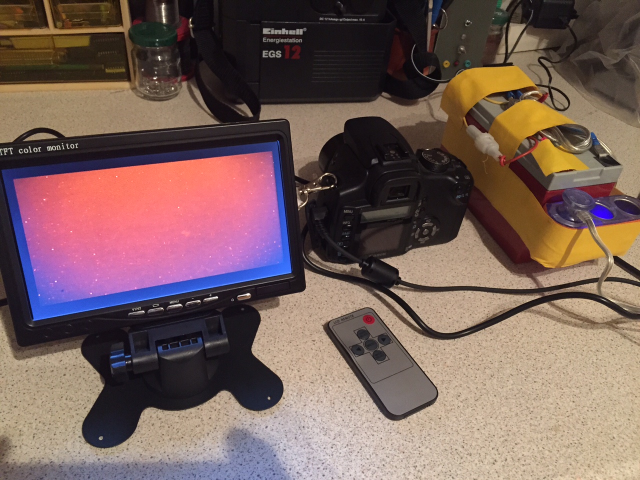

Vue d'ensemble avec une image en lecture sur l'APN (350D)
Aperçu du menu ( il est gros et lisible de loin :-D )

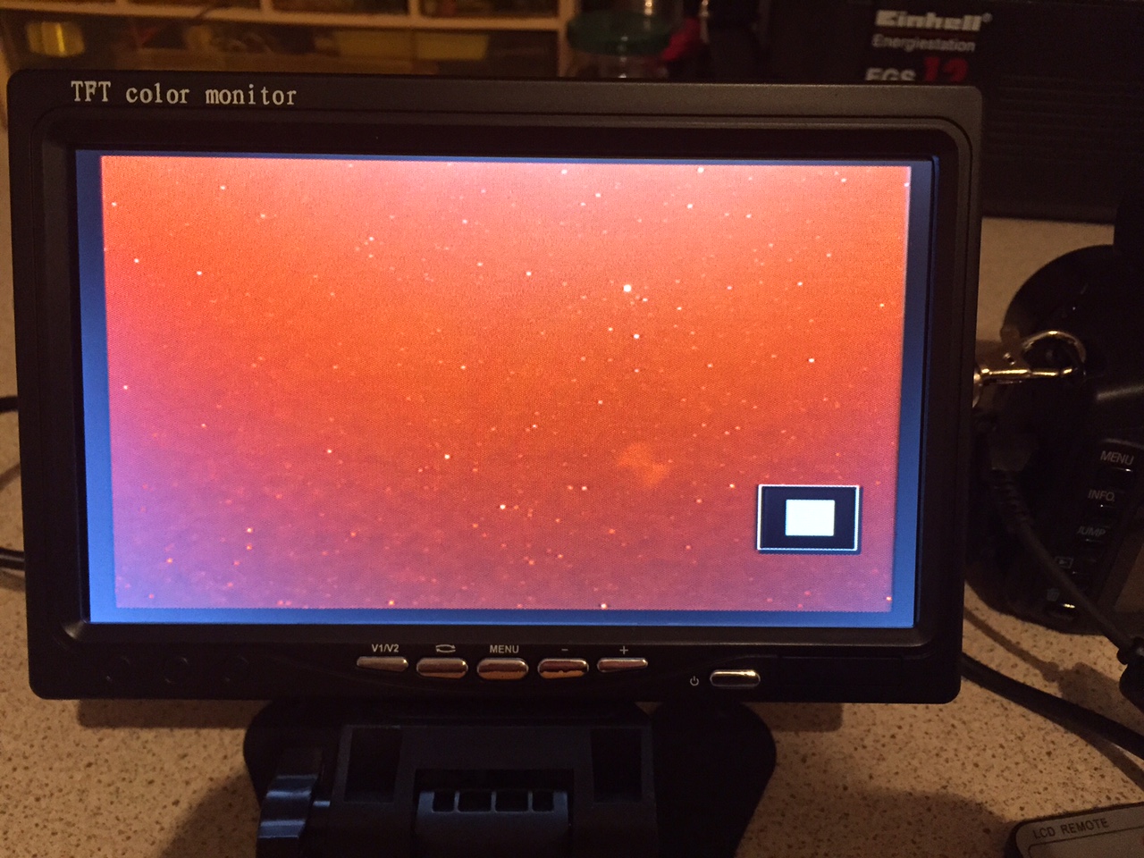

Une image (M27) en lecture sur l'APN ( plus facile pour faire la MAP )
Attention toutefois ce modèle ne gère que la vidéo classique sur les APN ( avec une prise jaune) et pas le HDMI (il en existe mais plus chers)

Excuses ma méconnaissance mais puisqu'il n'y a pas le Liveview, est-il possible de visualiser la scène qu'on veut photographier? Car sinon je ne comprends pas en quoi cela peut t'aider à faire la MAP! Ces questions car je fais l'hypothèse que ta dernière image présente une photo faite par l'APN et non pas une photo à faire!
Quelle est la distance d'éloignement de l'APN avec cet écran additionnel?
Je suppose que si on s'éloigne, il faut aussi un câble de télécommande de l'APN.
Enfin, comment est alimenté cet écran additionnel? Si c'est par la batterie de l'APN lui-même, quelle est la durée d'utilisation avec une batterie chargée et en conservant l'écran supplémentaire en état de marche permanente?

Non il n'est pas possible de visualiser en live avec le 350D et c'est là justement le problème des anciens APN ! Les récents oui avec le cordon qui va bien. Par contre la méthode consiste à prendre une photo et vérifier la MAP avant de lancer une séquence et c'est là que l'écran 7 pouces est utile car plus grand pour mieux voir la finesse des étoiles.

La longueur du câble vidéo ( dans des proportions raisonnables) reliant l'APN à l'écran.
Il faut utiliser une télécommande filaire qui fait aussi office d'intervallomètre.
Non l'écran s'alimente en 12V (comme je l'ai indiqué O:) ) avec la batterie qui accompagne généralement la monture !

et en résolution alors Patrice , il est de combien ? meilleure que celle des écrans d'apn qui en ont env 150000 je suppose ...
19 Sep 15
Il semble que la résolution soit d'environ 330000 pixels :-k
19 Sep 15
Autrement dit, ça fait passer d'un écran fixe de 1,8" et 115 000 pixels à un écran orientable de 7" et 330 000 pixels?
On voit déjà sur ta capture de l'écran que les étoiles sont carrées. :-k

La résolution est donc moins bonne avec l'écran extérieur si je comprends bien
Est-ce que la proportionnalité entre les 2 écrans est vérifiée (c'est un des points essentiels quand on redimensionne une image dans un logiciel de traitement)?
Au fait, l'image de l'écran d'affichage de l'APN est-elle bien construite par une réduction de l'image photo prise elle en millions de pixels?
Et l'image affichée sur l'écran extérieur est-elle construite à partir de l'image réduite de l'afficheur de l'APN en multipliant les pixels (ici on pourrait donc presque dire en triplant les pixels pour passer de 115 000 à 330 000).
Ces algorithmes de construction d'images "secondaires" doivent être éclaircis, si je puis dire.
En conclusion, on peut donc légitimement s'inquiéter de l'utilité d'un tel écran extérieur.
