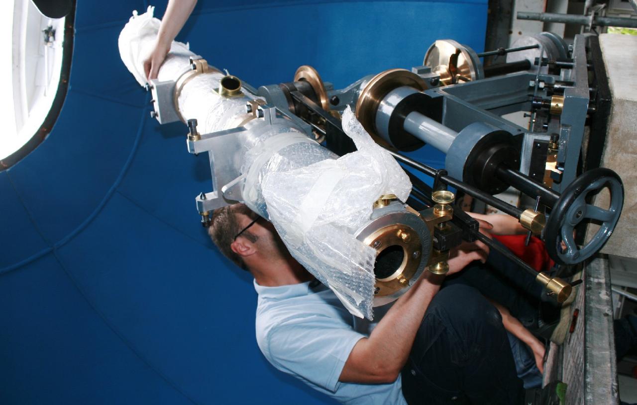

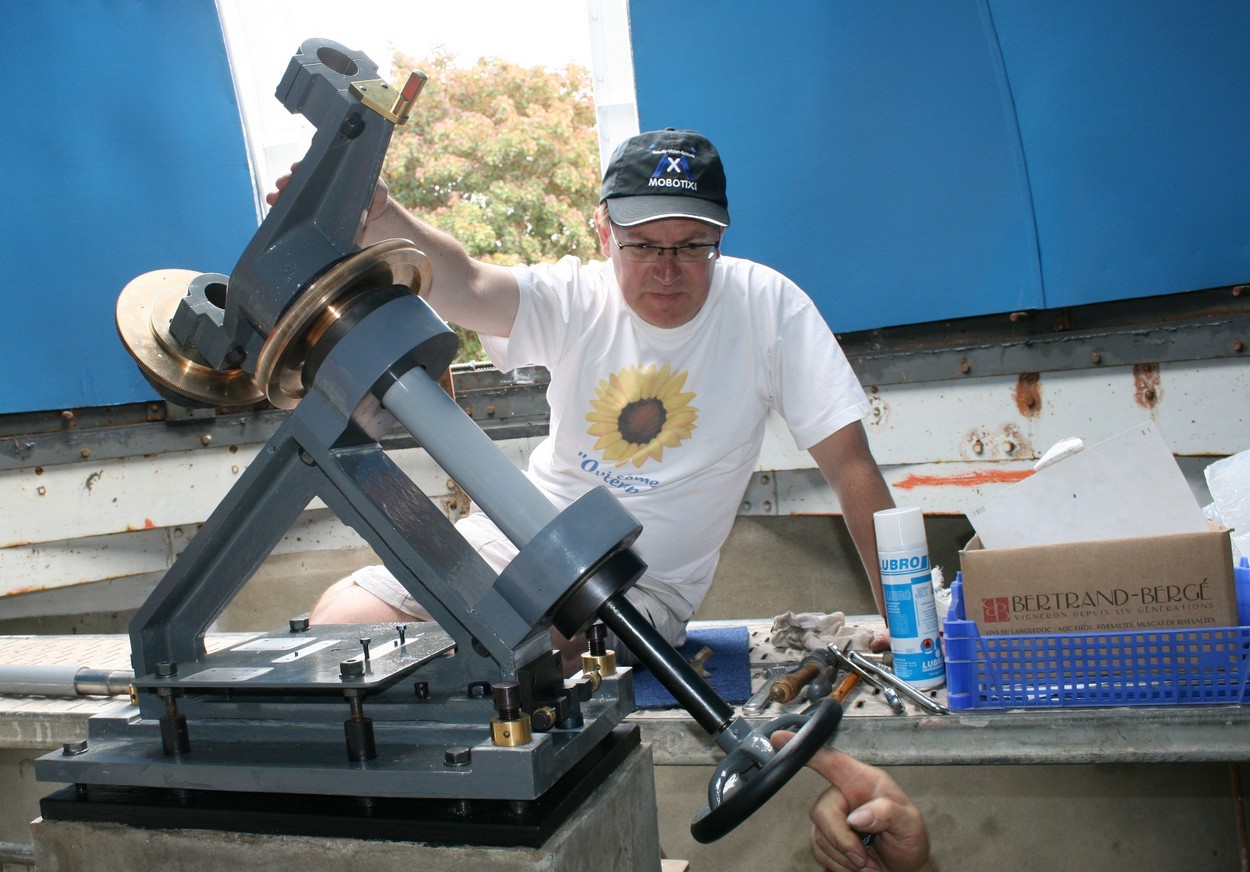

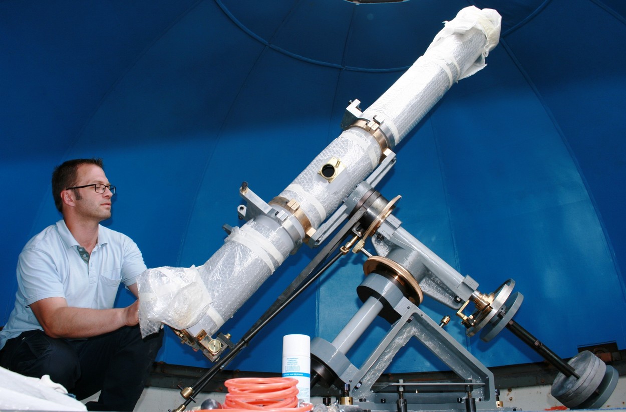

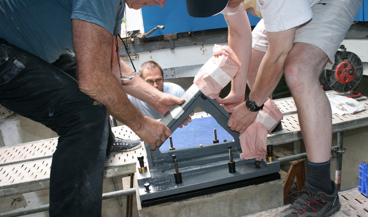

Comme promis récemment à certains d'entre vous, l'équipe de Thury-Observatoire vous informe des dernières nouvelles concernant le projet de restauration de la lunette de 160mm de l'observatoire de Thury sous Clermont.
Et nous commençons avec rien de moins qu'une excellente nouvelle : le remontage de la lunette de 160 mm a commencé le week end dernier.
La preuve avec ces photos que toute l'équipe rêvait de prendre et de partager depuis.... exactement 2 ans !
En effet, le 20 juillet 2013, la lunette de 160mm était démontée en vue de sa restauration complète.
Dimanche dernier, le 19 juillet 2015, soit quasi 2 ans jour pour jour après, la lunette a été en grande partie remontée.
Ce remontage a pris la journée entière ; vous aurez au travers des 6 photos jointes un aperçu rapide mais assez exhaustif de cette journée importante pour notre association. Les photos sont un peu "lourdes" (désolé) mais elles vous permettront de détailler l'état des pièces remontées.
Comme indiquée ci dessus, et comme vous le remarquerez sur les 2 dernières pièces jointes, la lunette n'est qu'en partie remontée. Si les parties principales sont désormais enfin assemblées, il manque encore la plupart des accessoires, dont certains, essentiels : toute la pignonnerie de l'entrainement horaire, le porte oculaire, le barillet, le pare buée, toutes les optiques (doublet de 160 + chercheur).... encore du travail en perspective donc. Puis viendra ensuite la période de réglage (de la mise en station de la monture équatoriale ainsi que de l'optique). Bref, encore un peu de chemin avant de pouvoir envisager la très attendue première lumière... prévue au début de l'automne si tout se passe bien.
