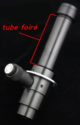

je l'ai fait ce matin mais je me suis aperçu que les pas de vis du tube en plastic qu'il y a entre le réticule et la lentille sont foirés. du coup l axe du tube n'est pas correctement aligné et fait une légère vrille. donc le champs bouge un peu ;( il faudrait que je trouve le même en métal mais c'est mission impossible :(
en attendant le réticule est bien centré et ça me facilitera la mise en station je pense.

En tout cas JPM moi j'avais le fameux décentrage du réticule maintenant je l'ai réglé il me reste a trouver un tube de remplacement du viseur polaire :( j'ai du tourner ce tube alors que la vis qui le bloque était en place ça a bouffé le filetage et il ne se met pas exactement dans le bon axe :( ça fonctionne encore mais le champ lui ne tourne pas rond et j'ai des défauts sur les bords de champs du à la lentille du bout qui n'est plus perpendiculaire du coup!
mais bon ça fonctionne toujours c'est déjà ça.
