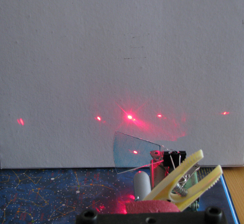

Pour ceux qui n'étaient pas présents hier, nous avons fait joujou avec les réseaux sur le banc. JPA a pris des notes pour nous faire un compte-rendu sur le Quasar filant.
On a ainsi pu mesurer la longueur d'onde des laser en notre possession (un rouge et un vert).
Les réseaux nous ont posé un problème : les taches d'un côté et de l'autre ne sont pas de même intensité ! Ce qui n'est pas logique. Après avoir essayé plusieurs petites manips, on est arrivé à la conclusion que le réseau avait un défaut.
La nuit portant conseil, j'ai une hypothèse à soumettre : normalement, les traits du réseau sont uniformes, c'est-à-dire qu'ils ont la même opacité sur toute leur largeur. La courbe de transmission est un signal carré, dans l'idéal. On peut supposer ici que cette courbe n'est pas carrée, mais en dent de scie, autrement dit que le trait est plus transparent d'un côté que de l'autre. On pourra voir sur un schéma (que je ne peux pas faire ici) que ça peut expliquer bien des choses vues hier. L'hypothèse est à vérifier au microscope, si c'est possible, au moins avec le 530 traits.
Qu'en pensez-vous ?

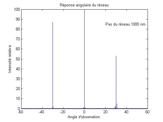

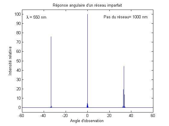

Moi aussi, je suis resté très perplexe devant les résultats obtenus... J'ai donc entrepris une simulation purement numérique pour tenter de reproduire l'effet de disymétrie observé.
J'ai donc ajouté différentes erreurs de positions des traits, aléatoires (10% du pas) puis périodique. => résultats symétriques.
J'ai ensuite introduit pour chaque trait une erreur aléatoire de transmission. => résultats symétriques.
Enfin, j'ai introduit une erreur de phase périodique sur le coefficient de diffraction de chaque trait. Cette simulation (qu'il faudrait justifier physiquement par l'observation fine du réseau) donne enfin une disymétrie importante.
On en reparle dans 2 semaines...

Re bonjour,
Voici le résultat du calcul évoqué dans le post précédent.
Gérard

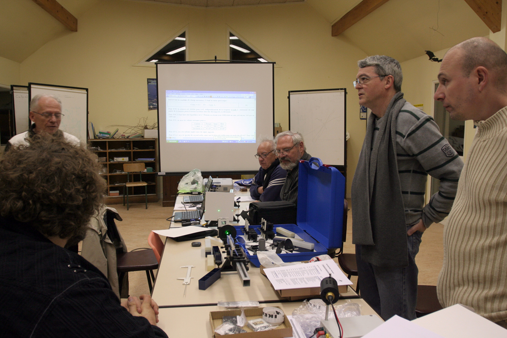

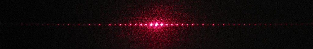

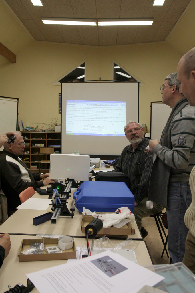

16 Avr 11

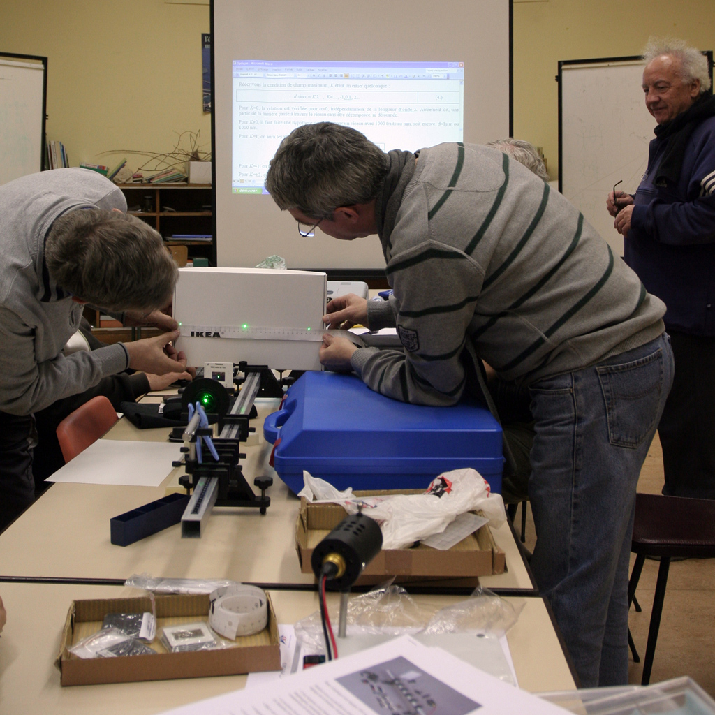

Allons-y pour le reportage photo \:D/ ---->
Présentation à l'écran.
Ca discute.
Le premier ordre.
Le deuxième ordre.
Ca re-discute.
Ca rédige.
Ca mesure (et ça fait de la pub :-D ).
Ca re-mesure.
C'est pas simple l'optique, il reste un petit mystère à résoudre, mais c'est bien ! \:D/

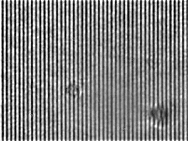

17 Avr 11
Tout d'abord bravo Castor pour ce reportage et bravo Gérard pour la démonstration sur la diffraction de la lumière à travers un réseau =D> =D>
J'ai essayé d'imager le réseau 1000 traits ( 1 trait tous les µm ) avec la webcam et le microscope. Malgré quelques soucis avec Win 7 voici l'image en question.
Je n'ai rien trouvé d'anormal sur la surface de ce réseau :-k (hormis les innombrables poussières et autres) idem pour le 530 traits, il va falloir pousser plus loin l'étude de notre problème !

J'ai fait quelques essais tout à l'heure avec deux autres réseaux et là pas de soucis !
Le premier avec un ruban codeur de position d'imprimante le pas n'étant pas serré la diffraction donne un angle faible avec un nombre d'ordres important mais symétrique en position et lumière !
Le deuxième avec un CD sur lequel j'ai oter la pellicule métallisée, là certes les lignes du réseau sont "courbes" mais avec un pas d'environ 600 par mm. Avec ce "réseau" la diffraction est aussi correcte et symétrique en angle et luminosité !
Moralité il faudra faire d'autres tests pour mettre en évidence la théorie de Gérard je cite : "une erreur de phase périodique sur le coefficient de diffraction de chaque trait"
A suivre Sherlock O:)

Je voudrais donc revenir sur mon "post" du 16 avril dans lequel j'évoquais la façon dont j'avais reproduis par simulation les effets observés, mais surtout pour apporter quelques précisions:
(1) Tout d'abord, il faut savoir qu'un petit obstacle cylindrique de taille transversalle bien inférieure à lambda produit un diagramme de diffraction parfaitement circulaire, donc symétrique.
En aucun cas, les détails géométriques de la section ne peuvent provoquer une disymétrie. L'effet "réseau" est un "phénomène collectif" obtenu par la mise en phase de phénomènes élémentaires nombreux.
(2) Dans ma simulation, il y a en fait deux "défauts" principaux:
* Une erreur de position des sources de la forme a.sin(2.pi.nd/T) => Soit X(n)=n.d+a.sin(2.pi.nd/T)
* Une erreur de phase périodique (de même période T).
La disymétrie n'apparait que si ces 2 effets existent. En particulier l'erreur de position doit etre impaire.
Une formule en cos() ne donne pas de disymétrie.
(3) Dans ma simulation, on peut inverser le sens de la figure (tache + faible à gauche ou à droite) simplement en changeant le signe de la phase périodique.
(4) La période commune des erreurs : T à peu d'influence. Elle peut varier de 20d à 100d (d=pas du réseau) sans effet important.
(5) Il parait relativement simple d'attribuer l'erreur périodique à un défaut de réalisation. Cette erreur reste néanmoins avec a=d/10, inobservable au microscope. Pour l'erreur de phase et son signe, il faudra reprendre en détail les manipes de retournement des réseaux.
Je joins 2 simulations.
On en reparle vendredi 22
Gérard

Au boulot:
Je compte sur la photo de Patrice 44 à 45 traits.
L'image correspond donc à une surface de (1/1000)*45 = 0,045 mm de large sur le réseau.
Vu le diamètre du faisceau laser ( ~ 1 mm ), nous pouvons considérer que cette surface est entièrement éclairée par le dit laser. Nous n'avons pas à mon avis la totalité de la surface utile, c'est à dire pas la totalité de la surface du réseau éclairée en une fois par le laser. Tant pis! :-k
En regardant la photo, je ne remarque rien de particulier, le pas des lignes semble être constant, mais comment en être sur?
Voici mon raisonnement:
Si je duplique la photo, que je fais une inversion gauche droite du duplicata et que j'aligne les deux documents, je dois pouvoir faire apparaître des écarts supposés dans le pas des traits, car si les pas sont constants, il ne doit pas y avoir de différence entre les deux documents (mis à part les poussières)
Allons-y pour une bidouille avec mon couteau suisse, Toshop :-D .
1) J'ouvre la photo avec Toshop.
2) Je recadre pour ne conserver qu'une fine bande du document, ceci afin de rendre moins sensible les déformations dues à l'optique du microscope
3) Je duplique le calque.
4) Je fais une inversion horizontale du duplicata.
5) J'étire l'ensemble du document pour mieux voir.
6) Je place le duplicata au-dessus de l'original
7) J'aligne au mieux les premiers traits des deux images.
(Je suis obligé de découper l'image en huit morceaux pour la visualiser sur le forum)
Je constate que tous les traits sont alignés en début et fin du document, mais pas au milieu.
Sauf erreur due à une déformation géométrique à la prise de vue, le pas n'est donc pas parfaitement constant :-s .
