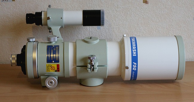

Salut les copains,
Voila, moi aussi, depuis quelque temps je me posais la question d'une petiote lulu. Par contre, mon choix était fait depuis longtemps. Il fallait juste surveiller les annonces. Et comme par hasard, il y a environ 15 jours, l'annonce que j'attendais arrive.
Il a fallu un peu de temps pour négocier, puis pour prendre un RDV. Mais elle est maintenant chez moi, depuis 1 heure environ...
ma précieuse...

Jolie bestiole  .
C’est une combien......., et à combien ?

Oh la vache !!!!!!!! La FSQ 106 !!!!!!!!!!!!
Tu as choisi l'option zéro compromis, joli et un grand bravo pour ton acquisition !

Bien vu Fred, c'est une Takahashi FSQ 106N (l'ancien modele).
Pour ceux qui ne connaissent pas ce matériel, en voici les principales caractéristiques:
Diametre 106mm
Focale 530mm (f/5)
Quadruplet, dont deux lentilles en fluorite
Champ parfaitement plan et dénué de coma de 88mm de diamètre (donc utilisable jusqu'au moyen format)
Ya plus qu'a faire les images avec...

Etrange cette maladie  tous ceux qui possèdent de gros téléscopes achètent de petites lunettes
Bravo Pat ça à l'air d'être un très beau joujou

A la lecture des différents forums, ça a effectivement l’air d’être une super bête  .
Dans mes débuts en astro, il était impensable de sortir une lulu à F/D5 de bonne
qualité, alors que dire d’une lulu à F/D5 avec un champ plan aussi grand !…
J’imagine que tel les fleurs et fruits de la corne d’abondance, de ce superbe
matos abonderont de splendides photos grand champ ?

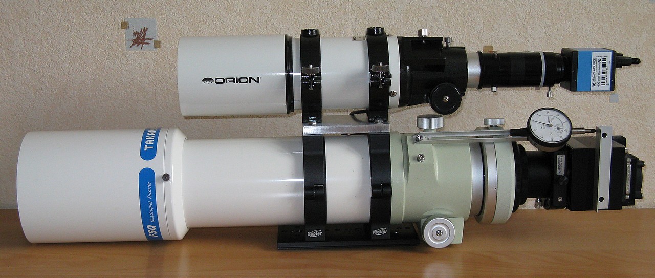

Salut les copains,
Excusez moi pour le déterrage de post... En fait, je n'ai pas utilisé la FSQ tout de suite, car j'avais pas mal de problèmes avec l'informatique de mon télescope (reformatage PC, problèmes réseau...). Et comme je suis une bille en informatique, ca à pas mal trainé. Entre temps j'ai aussi investi dans du matos de guidage. Hier soir c'était la première nuit avec mon nouveau setup complet (j'ai reçu la DMK hier). Voici donc l'image du matos.
Voici la liste d'équipement:
FSQ 106 N + Audine 3200e avec comparateur pour la mise au point
Option bouton de mise au point démultiplié (tarif Taka  )
Anneaux Kepler
Lunette guide Orion Short tube 80/400 + DMK 21AU
Hier, j'ai fais des poses de 5 minutes (en H-alpha) et toutes les images sont nickels. Je pense donc passer à 10 minutes de pose individuelles, pour le H-alpha. Je suis en train de traiter les images, mais ca manque de temps de pose (ou alors c'est la Lune qui a fait beaucoup diminuer le contraste), elles ne sont donc pas terribles.

Ben pour l'instant rien que celle du matériel est déja bien
