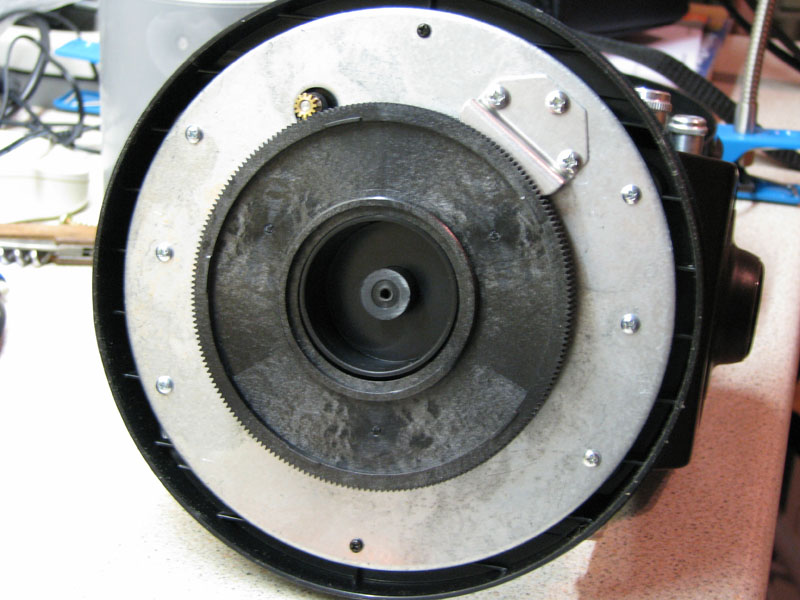

J'ai commmencé à désosser la bête ...

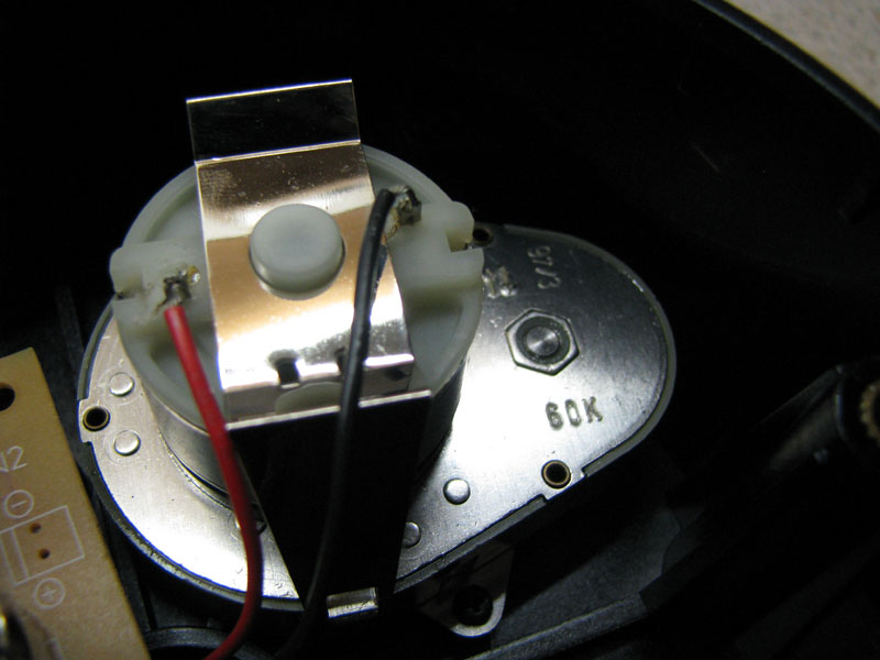

Le moteur est un modèle à courant continu alimenté par un système régulé en tension pour assurer une vitesse constante.
Voici les première images.

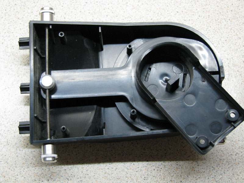

Le principe simple mais efficace de réglage en déclinaison ( inutile pour l'instant )

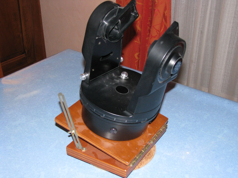

La nouvelle base sur laquelle je vais installer une rotule pour l'appareil photo O:)
