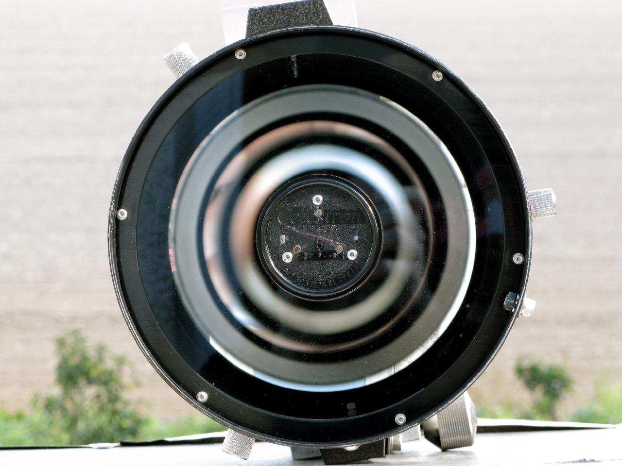

Salut TdB, il est en effet + que conseillé de vérifier l'optique de l'instrument chez le revendeur plutôt que d'accorder sa pleine confiance, parce que des mauvaises surprises peuvent avoir lieues même chez les fabriquants les plus avares en publicité, et même si le revendeur atteste avoir conscensieusement vérifié l'instrument sur une nuit ou 2...
Un simple teste en boutique sur une bille suffit amplement: Collimation a 200x et contrôle de l'aspect de la tâche d'Airy. Cette image d'une source lumineuse, parfaitement au point, fait apparaitre une petite tâche centrale entourée d'un premier anneau lumineux d'un second bien plus faible et éventuellement d'un troisième à peine détectable.
Cette image doit-être parfaitement circulaire et bien "découpée". Deuxième contrôle a 400x pour déceler une éventuelle trace de chromatisme et doubler une fois de plus le gross. pour voir comment 'respire' l'engin (un gross. parfois nécessaire sur certaines Neb.Planétaire et limite pas suffisant pour faire des testes de résolution stellaires !!
Mais ce n'est pas tout il faut aussi regarder les plages extra/intra focale c'est à dire en dehors de la m.a.p (mise au point) tjrs à l'oculaire. Grandir fortement les plages pour observer plusieurs dizaines de cercles concentriques autour du point central (si l'on va trop loin une zone sombre centrale apparaît).
Ce grande "cercle" doit être d'une homogénéité et sphérisité parfaite. La couronne ext. est plus épaisse et aussi + lumineuse. Si une légère trace colorée se fait sentir (vert/pourpre) l'instrument n'est pas chromatique (utiliser un renvoi coudé de grande qualité pendant les tests). Le nec plus ultra est d'obtenir une image identique de cette tâche de 'diffraction' sur les 2 plages focales. En règle générale l'une des 2 plages semble moins nette mais elle doit pouvoir servir d'étalon pour la collim....
Mais bon c'est pô suffisant !! une autre vérife est indispensable, à 'soir...! :-D
Bon v'là le procédé de cette ultime vérif (), qui permet de vérifier si d'origine le Miroir secondaire est bien dans l'axe du miroir Primaire. Suite à une collim. parfaite se placer devant le tube, face à la lame de schmidt, à env. 1 mètre de façon à apercevoir en même temps par projection sur le Primaire, les circonférences du baffle int. du secondaire, le secondaire lui-même, et celle du diam. int du barillet de la Lame...
Soigner particulièrement cette distance (l'idéal est d'obtenir une petite couronne claire autour du primaire) pour un précision optimum de ce contrôle et placer son oeil directeur exactement dans l'axe des miroirs en restant pratiquement immobile, s'en quoi l'exercice est vite faussé (l'utilisation d'une chaise permet d'immobiliser la tête - menton contre dossier - et par conséquent d'obtenir une très bonne précision oculaire. Un instrument parfaitement centré dévoilera toute les circonférences des diverses parties optiques et mécanique int. rigoureusement concentriques entre elles, rien qu'à l'oeil et en moins d'un quart d'heure...
Un système non concentrique est très souvent causé par un Secondaire décentré sur le primaire, dû principalement à un carottage imprécis de la Lame. Ce défaut souvent détecté sur les TSC peut affecter la mise au point vers le bord de champ de vision à l'oculaire malgré une bonne collim ....! Un défaut qu'il est nettement préférable de détecter chez le distributeur (et pour ainsi dire impossible à traiter, sinon faudra détruire en totalité le barillet du secondaire, rogner une section du carottage de la Lame et trouver/concevoir un autre barillet amovible...).
Si vous le souhaitez une démo. au club est tt à fait envisageable, vos tubes seront les bienvenus... @++

Hello TdB, voici 2 fotos illustrant bien la dernière vérif. à savoir l'alignement sur l'axe optique via un oeil 'averti' pour définir si le secondaire est parfaitement centré sur le Primaire (après collim. bien sure...):
1- netteté sur Primaire
2- sur secondaire
le décentrage du sec. est flagrant même dans son barillet, couronne noire non symétrique (en 1 et 2).
En 2 la fine couronne de lumière idéale à obtenir sur le pourtour du Primaire suivit d'un large anneau grisâtre (le baffle du secondaire), m^ si cette couronne de lumière n'est pas symétrique, sur cette démo., le défaut d'alignement lui est bien présent...Rejeter les tubes présentant un telle "malfaçon" et surtout si le test sur bille n'est pas concluant...!! @+

Géniales tes photos et les explications qui vont avec !
Merci, j'apprends par coeur avant le choix :-D
