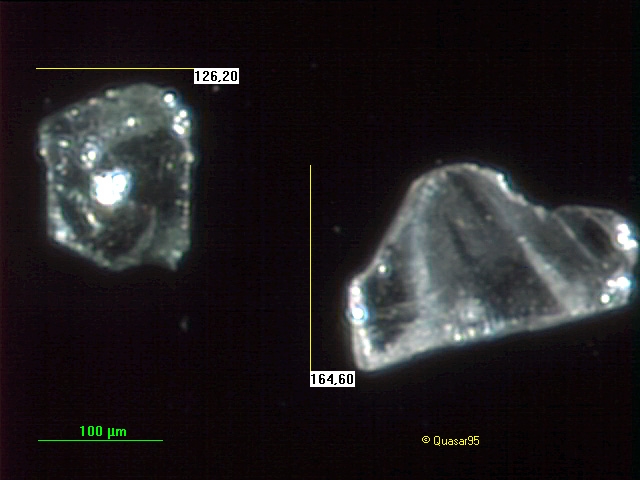

Tout d'abord le fameux 30T en image : des petits grains entre 3 et 4 µm !

Le doucissage sous microscope! Wouah, les mecs vous innovez, même chez nous on ne fait pas cela...
Par contre, je suis surpris de la taille des grains de 30T. T'es sur qu'il n'y a pas un problème de calcul ou d'échelle quelque part, parce que normalement 30T = 30 microns.

T'as raison Patrick, il y a peu une erreur dans l'échelle utilisée :-k il faudra que je vérifie ma calibration avec les objectifs et la webcam :-D
