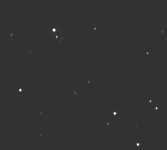

Bon c'est moi que v'la parce que j'ai encore fait pleurer ma femme en m'achetant un Astrorubinar 500 et que pour un premier test j'ai eu des images bizarres...Je vous laisse voir...
C'est une image brute sans aucun traitement.
Mise en station soignée avec méthode de king
30 s de pose en mode RAW
Je ne m'attendais pas à des croix [-X [-X
Encore des traits, je dis pas!!!

Bravo pour cette magnifique photo de la croix d’Einstein :-D .
Bon, plus sérieusement :
Si tu regarde bien les étoiles de ta deuxième image, tu as une petite ligne
sombre dans chacune d’elles qui me fait penser à un dédoublement d’image.
Ce qui est rassurant, c’est que tu n’obtiens pas la même déformation sur les deux clichés.
Ton montage mécanique aurait-il tout simplement tendance à vibrer
au déclenchement de la prise de vue :-k ?

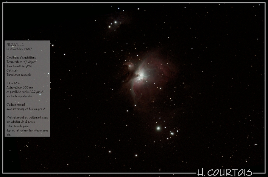

Grosblaire très bon achat d'ailleurs moi je l'ai acheté aux rce 2006, et j'en suis très content je n'ai jamais eu de tels deformations sur mes images....
ex:Image
je pense que cela vient de ton montage ou ton instrument... ça ressemble à des rattrapages de guidages trop grossier...en as tu fais?

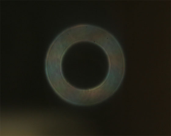

Salut Grosblaire, j'obtiens ceci avec le C8/F10 à 445x, bille distante d'env. 8M (9mm + barlow x2 pour avoir une M.a.p sur le P.O)... :-s
Par contre la résolution est pourrie de chez pourrie (mais ça passe encore sur l'écran du G5) à cause des 0,8 U du kamescop... ](*,) ->
"j'ai viré l'image, trop môche !"
:-k , j'ai hâte de lorgner tes clichés via ta caméra CCD ss traitement i-ris, euh pardon Iris (c'est l'effet Pomme !)... :-D

B’jour Mister Grosblaire.
J’ai trouvé sur Internet une vieille carte des pléiades
Sur cette carte, j’ai orienté et collé ta photo.
Je constate que les branches de tes étoiles sont parallèles au petit quadrillage de la carte.
Sachant que ce petit quadrillage représente l'ascension droite et la déclinaison, il semble que la cause
des branches n’est pas ton superbe Astrorubinar :-k .

Alors là, ça m'en bouche un coin! :-8
Penser à orienter la photo pour voir dans quel sens vont les étoiles, j'y avais vraiment pas pensé!
Bon alors il semblerait bien que le défaut provienne de la monture, ou plutôt de la motorisation!

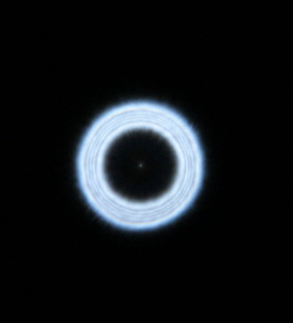

Autre essai de traitement, moins dur cette fois, sur mon Airy:
C'est moins pourri déjà, mais ça manque toujours cruellement de Def. ! Help P.Cr ton Nikkon vite ! [-o< :-D +sss

Sinon, j'ai essayé ça aussi...
Sinon, pour la figure d'Airy, euh euh... 8-[ onl'a en faisant la mise au point? Désolé pour la question!!!

Tu as de la chance, à son époque, la photographie était déjà inventée.
Voici donc la figure d’Airy :-D .
Bon, cette petite blague étant faite, passons aux choses sérieuses O:) .
Pour obtenir la figure d’Airy, il faut faire une mise au point parfaite, et
travailler à fort grossissement.
Là, tu veux tester un téléobjectif d’appareil photo, donc, à mon avis, tu
dois pouvoir te contenter d’observer les plages intra et extra-focale, que
l'on examine en défocalisant.
Le point blanc doit rester au centre dans les deux cas, et les anneaux
doivent être concentriques.
Au vu de ton image (intra ou extra ?), ton objectif est correct \:D/ .

Grosblaire -> L'études 2 plages , en intra et extra focale, est indispensable. réduit encore nettement ton tirage pour réduire au moins d' 1/3 la zone sombre centrale, il faut voir un maximum d'anneaux et en couleur pour l'étude du chrom.)!. Mais déjà visiblement ton cailloux respire plutôt bien, l'image 7 foa semble parfaitement sphérik... Pour shooter Mr Airy c'est effectivement KESUR la mise au point qu'on l'obtient, et sous 1 Gross. asser élevé pour une parution "constructive" on ze forum: soit avec 1 oculaire b'1 inf. à 10mm et barlow's en batterie ( :-D ) gross. env. 3 x le diamètre. Tu dois au moins obtenir une figure comme la mienne (voir plus haut). Une collimation parfaite montrera des cercles riguoureusements concentrik, sur 7m^ T 'Airy. A +sss
