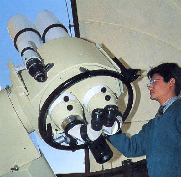

Curiosité cette machine à observer :-D
les détails ici : http://www.j-engineering.com/ATM/
17 Fév 08
Oh la la! Quelle usine à gaz, et rien moins que sept moteurs, et bien si
j’en fais un, il faudra que ce soit moins compliqué :-D .
C’est vrai que se retrouver au volant, euh! au joystick de cette machine,
ça doit être génial =D> .
17 Fév 08
Hallucinant !
Il y a vraiment des gens très imaginatifs parmi les astronomes amateurs.
Voir la dedans rien qu'une fois, ça doit être terrible !
Par contre, quand on sort, ça doit être infernal à monter et surtout à transporter :-D

Le téléscope a l'air aussi moyenâgeux que la télé...
18 Fév 08
Ce qui me rassure, c'est qu'il y en a qui sont pires que moi... :-D
18 Fév 08
Arg, M.Cts t'as de la conqurence, v'la1DgomEr-ofkomet kapafroaozieu. Si son tableau électrique possède la mêm mise à jour que son poste TV, risk de regretter son premier tir le Gars...! :-D En tout cas pour l'idée du manche de pilotage - sans compter la finition de l'ensemble =D> .
18 Fév 08
J'vi1 2 parcourir le site de ce" fada", chusurl'Q... =D>

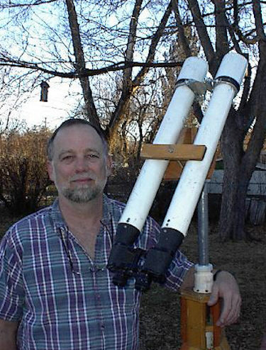

En voici un autre, bien plus modeste, mais réalisable pour pas cher par tout astro-brico-chineur \:D/ .
21 Fév 08
Trop fort le Castor on l'énerve un peu et après ça fuse de toute part :-D
La deuxième est sympa aussi mais d'après toi il a retiré les lentilles des jumelles et les a remplacées par celles des lunettes ?
21 Fév 08
Oups je n'avais pas lu l'article au complet :---) il a bien retiré les lentilles frontales des jumelles et emboité celles-ci dans deux lulu de 60 :-D
Le lien : http://hometown.aol.com/davetrott/page19.htm
21 Fév 08
Ca aussi c'est pas mal pour des juju http://www.craigcolvin.com/Astronomy/Bi ... irror.html ou ça aussi http://www.tricomachine.com/skywindow/ ou encore ça http://www.homebuiltastronomy.com/downbino/index.html ou encore là http://www.backyard-astro.com/equipment/skywindow.html
21 Fév 08
J’aurai bien aimé voir comment il a réalisé la fixation qui accouple les
deux corps de lulu (près des objectifs), car il faut qu’elle soit réglable en
x et y pour réaliser la juxtaposition des images.
En tout cas, les réglages doivent être à refaire à chaque modification du
réglage de distance inter-pupillaire :-k .
21 Fév 08
D'après les explications du gars c'est là le principal problème. C'est pour ça qu'il y a un machin en métal en haut des lulus :-k
