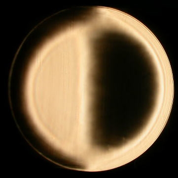

Faute de pouvoir encore disposer de mon nouveau joujou (mais ça ne saurait tarder), j'ai reçu de Franck Grière les clichés de contrôle du primaire.
Comme je n'y connais que tchi #-o , je ne pourrai juger que quand j'aurai mis l'oeil à l'oculaire. Mais peut-être les connaisseurs peuvent-ils déjà donner un avis ?

Oh le beau miroir ! :-D
Quelle qualité ?
Comme tu le dis si bien, le juge de paix ce sera l'oeil à l'oculaire.
Néanmoins, un bon point : il n'est clairement plus de forme sphérique ! Ouf, une parabole ! ;)
Quant au gars qui est aux manettes, c'est pas un manche de la taille de miroir (doesn'it Patrick ?), et les images que tu nous fais partager illustreraient bien un bouquin sur ce qu'il faut obtenir !
Une petite question (histoire de te titiller) : tu ronges pas trop les freins ... ? Hi, hi, hi, ... :-D

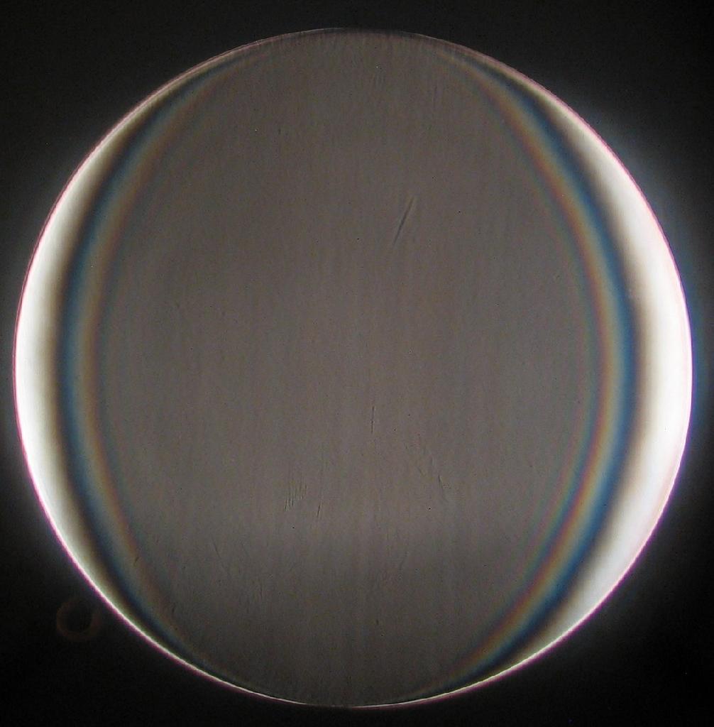

très belles photos test de ton miroir =D>
Sur la première c'est un petit bord rabattu indiquant un léger chanfrein que l'on perçoit Fred ?
13 Oct 11
Effectivement on voit deux choses :
- le chanfrein très lumineux et très fin,
- et un très léger bord rabattu.
C'est le genre de bord rabattu quasiment insignifiant qui n'empêche pas de dormir. Ouf ! O:)

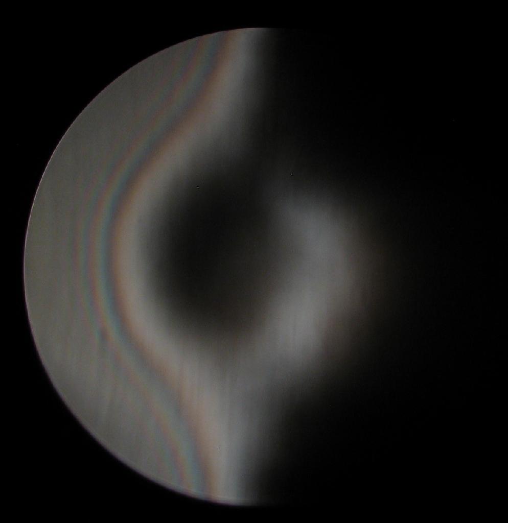

Tiens, voilà par exemple un bord rabattu qui fait faire des cauchemars...
