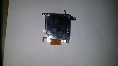

jme suis lancé dans le défiltrage de mon apn 450d #-o
voici quelque photos:
et la le filtre n'a pas survecu!!

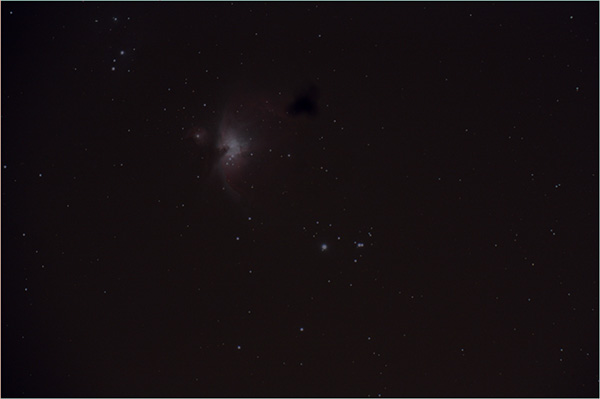

petit test de l'appareil sur orion en fin de nuit et là problème ](*,) ](*,)
une poussière sur le capteur! il y a plus qu'a redémonter le bazar.
une seule photo sans traitement.

Axis :arrow: Je me suis amusé à pousser les tons moyens de ta photo d'Orion pour apprécier le résultat.
C'est prometteur. =D>

merci castor.
la photo est telle qu'elle est sortie de l'apn ou presque
j'ai juste touché a la balance rvb car toute rouge à cause du défiltrage
j'ai pas tenté de la traiter à cause de la poussière en plein milieu!!!
on peut aussi voir le vignetage important sur les coin de l'image, d'oú l'intérêt d'un correcteur/réducteur de focale sur les lunettes.
je la retenterai quant elle se lèvera plus tôt car 5h du matin c'est dur!!!

Je pense que tu ne seras pas déçu du résultat. Comme l'a indiqué Castor c'est prometteur, dommage pour la poussière mais tu as fait un défiltrage partiel ou total ? car si c'est total il suffit de mettre le miroir en position nettoyage et là tu devrais pouvoir nettoyer sans tout démonter :-k

j'ai réalisé un défiltrage partiel!!
donc j'ai été obligé de tout redémonter mais maintenant c'est ok

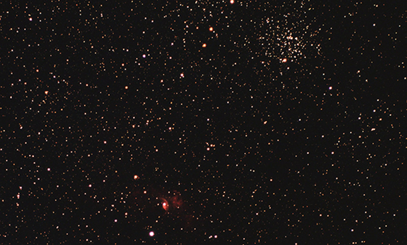

petit test sur la nebuleuse de la bulle+m52
10x2min
5darks
5offsets
pas de flat
Alexis.
Mont AVX, lunette apo edt80
Mak 90/1250
23 Sep 15
Prometteur en effet.
Mais celle-là est bien rouge.
C'est normal pour Bubble, mais pas pour les étoiles.
Juste l'équilibre à peaufiner.
Bravo !
