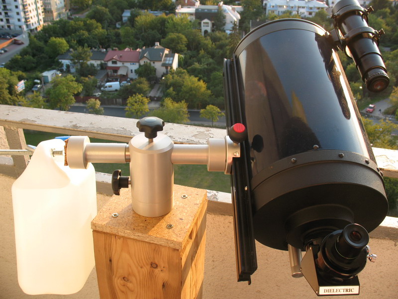

Et si le mauvais temps durait six mois ?
:-D
La monture que tu nous montre :-k : bien haute je trouve donc pas stable à mon avis [-X
Regarde plutôt ce style :
ou bien
lien ici : http://www.webastro.net/forum/showthread.php?t=41728
Elle existe sous le nom de Giro Bresser ou autre et semble assez solide ...
