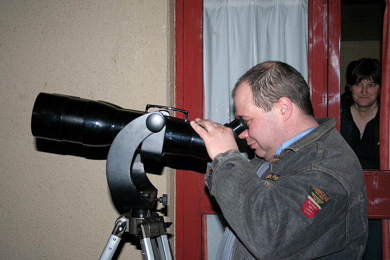

 Les jumelles du club sont commandées !
Oh les jolies jumelles !
Fais pas d’bétises Chtiopepere, on t’surveille ! :-D

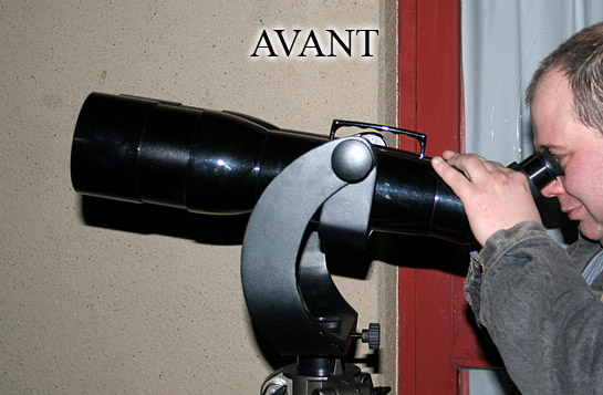

Pour résoudre le problème de l’équilibrage, plutôt que de faire un système de contrepoids, pourquoi ne pas
intercaler une platine entre la monture et les jumelles pour reculer ces dernières dans le berceau ?
De plus, pour garder la possibilité de pointer au zénith, la platine devra être épaisse, ainsi, l’encombrement
de la monture ne sera pas un obstacle au mouvement en hauteur.
Elle devra aussi être assez légère pour ne pas créer de déséquilibre trop important quand l’on pointe vers le zénith.

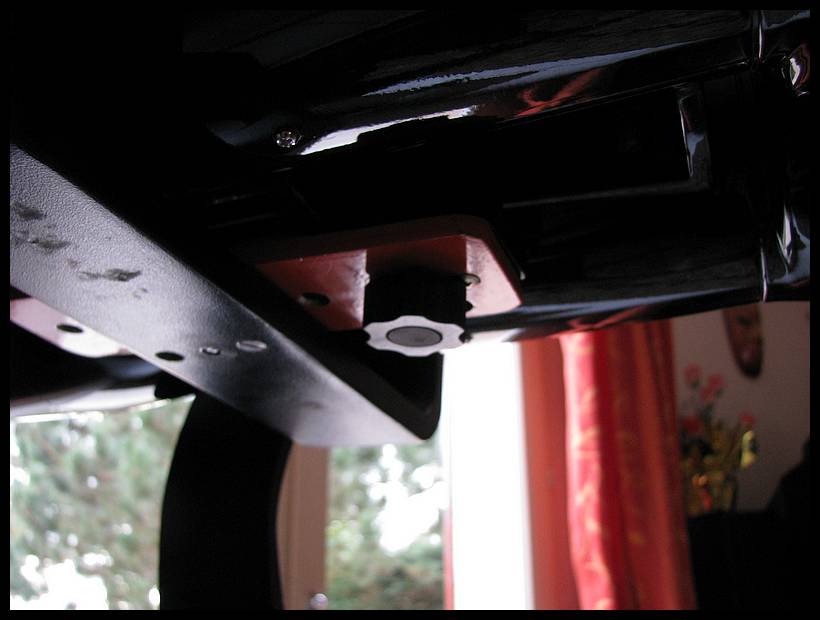

Il nous manque toujours le trépied qui n'était pas arrivé et le système censé améliorer l'équilibre de la bête. En attendant j'ai bricolé cet après midi une plaque en fer de 6mm d'épaisseur ce qui permet de décaler le centre de gravité des jumelles par rapport à la fourche. C'est beaucoup mieux.
