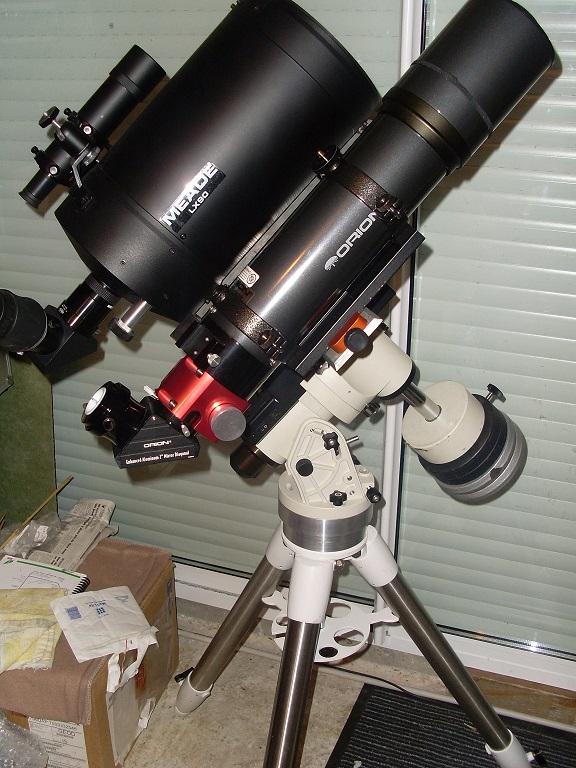

par contre , a l'epoque j'avais un 8" LX90 et une Orion 80ED + 1000d et ben ... ca faisait lourd dessus , avec les 3x5kg de contre-poids ... l’équilibrage etait au max ... donc P-E un peu juste pour ton Setup ...

hop petite photo :

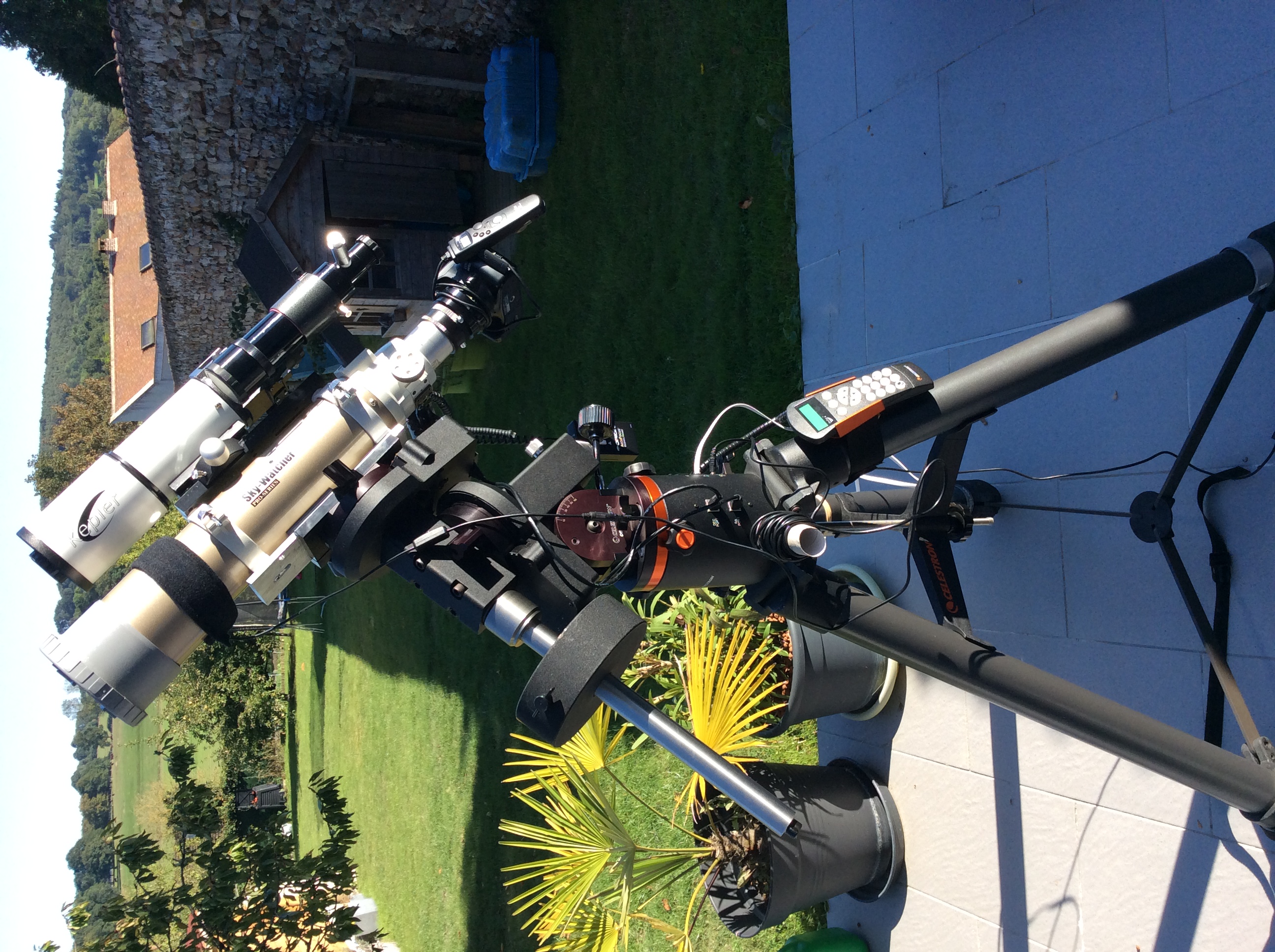

J'ai effectivement une Ioptron 30 pour supporter ma Lunt 80.
C'est une très bonne monture, avec le GPS intégré. Ça évite pas mal d'erreurs de configuration. J'en suis très content.

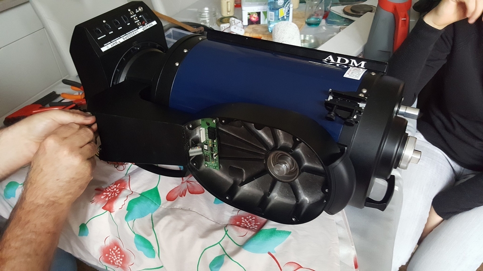

Bah voilà! J'ai reçu ma raquette qui vient des US ... #-o mauvaise nouvelle, ça ne vient pas de la raquette. c'est surement la carte interne du télescope qui a rendu l’âme :doubt: . je n'ai plus qu'a le démonter en pièce pour récupérer le tube et revendre la raquette neuve sur le net.
Je demanderai bien à kiki de m'aider sur ce coup car ça n'est pas si facile à démonter apparemment ](*,) .

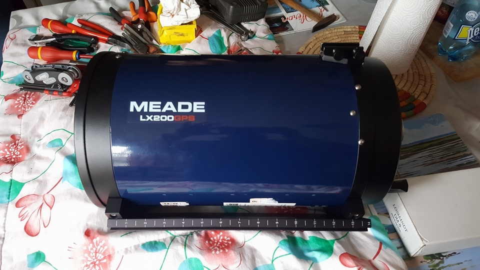

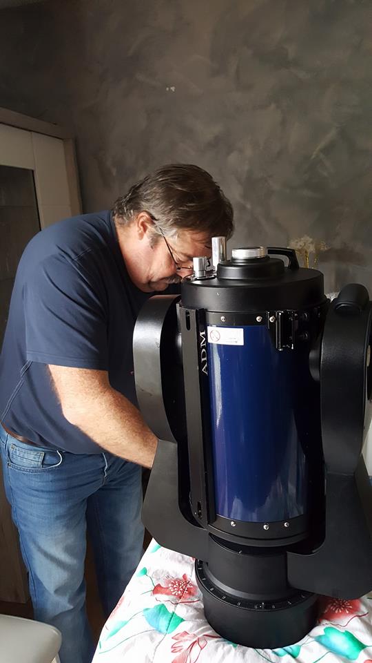

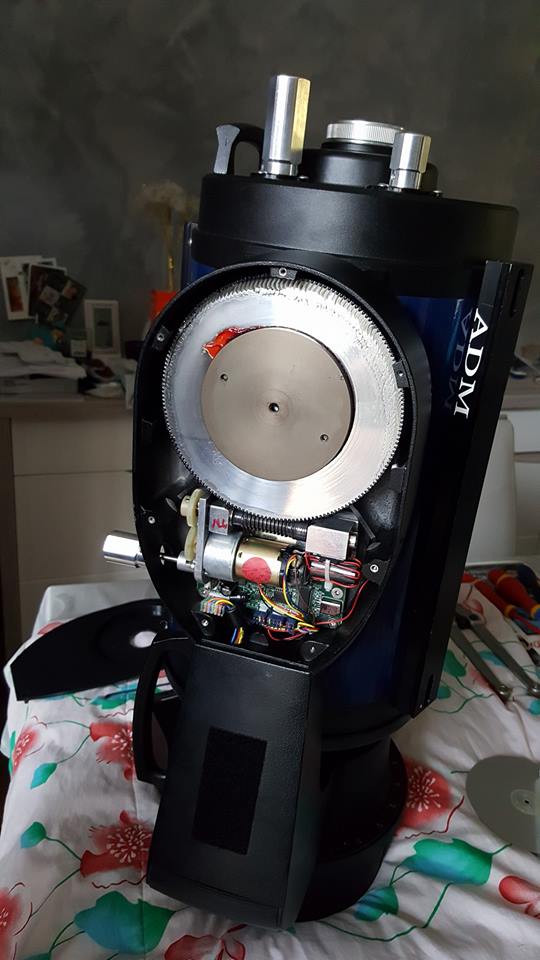

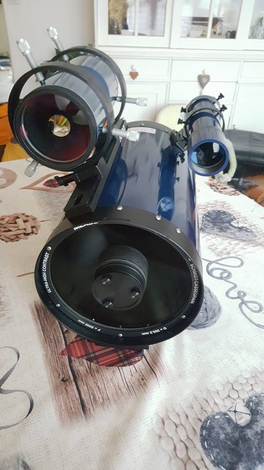

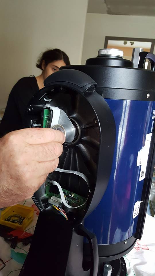

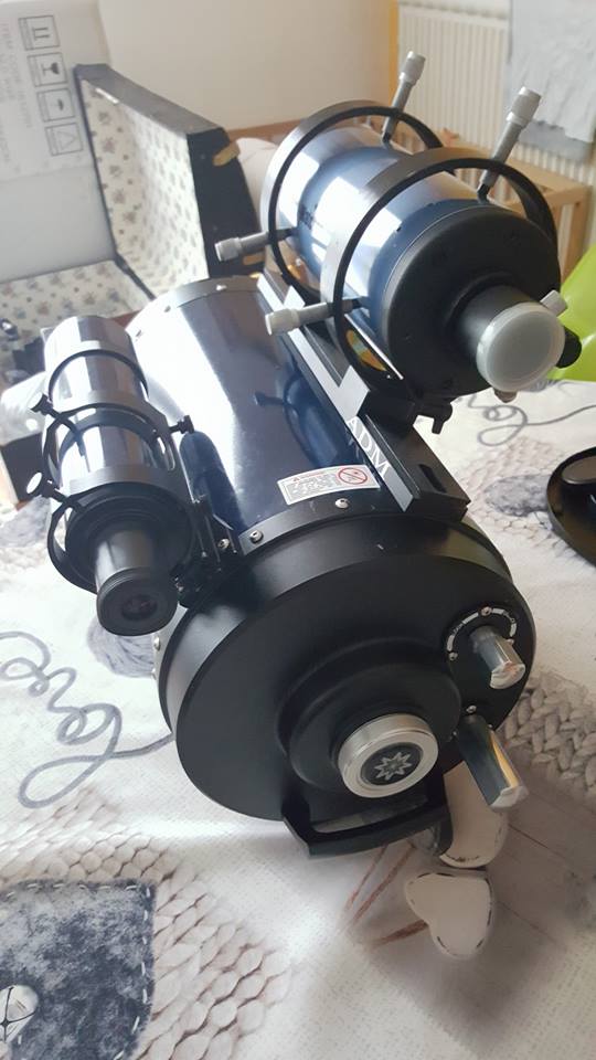

démontage du LX 200 cet après midi avec succès, ce fut assez rapide quand même grâce à kiki même si la tâche n’était pas si évidente.
Il est prêt pour la nouvelle monture sui devrai arriver dans 15 à 21 jours... Vivement!
Merci infiniment Kiki & Gwen!
29 Oct 16
Belle opération et belle documentation photo
