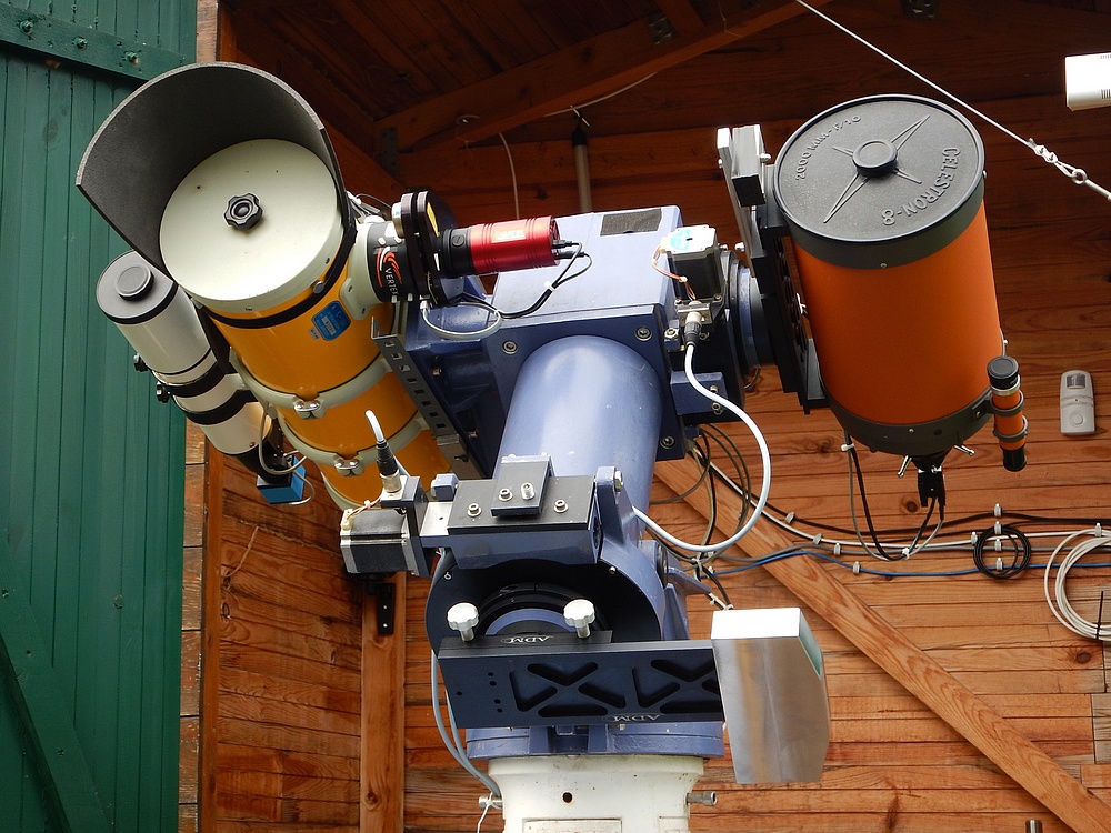

Une petite reconfiguration de l'observatoire OSLT. J'ai remplacé le contrepoids de la monture, par du poids "utile". De ce coté de la monture on trouve donc maintenant un C8, équipé d'un réducteur de focale, et d'une camera Basler 1300-30gm. Ce set-up va servir à l'observation des ocultation d'étoiles par des astéroides. C'est d'ailleurs une partie du sujet de l'exposé de la semaine prochaine...
J'ai un peu innové avec un montage peu orthodoxe. L'équipement coté C8 étant moins lourds que de l'autre coté, il fallait équilibrer. Je dois donc ajouter du poids coté C8. Plutôt que de le faire de manière traditionnelle (en plaçant du poids sur le C8), j'ai mis le contrepoids d’équilibrage en bas de la monture. Du coup, le centre de gravité se retrouve plus bas et l'axe d'ascension droite travaille avec moins de porte à faux.
Une belle nuit est annoncée pour lundi soir...

Ils ont l'air sympas ces tubes jaune et orange :-D
Superbe !

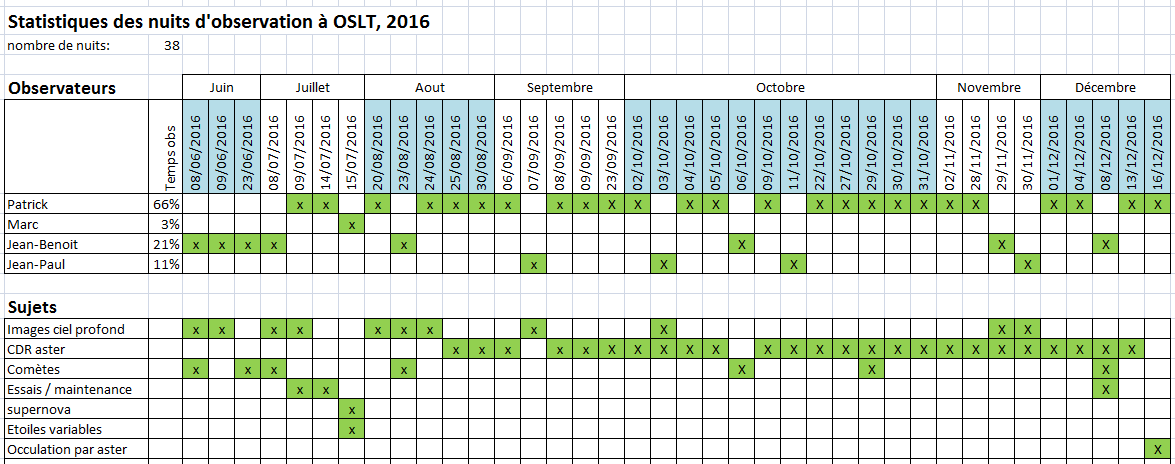

Quelques statistiques sur l'utilisation de l'observatoire de Savigny le Temple en 2016. L'observatoire est utilisé en remote, par quatre utilisateurs différents, depuis la fin du printemps, date à laquelle toute la configuration électrique et informatique de l'obs à été complétement revue. Au final, 38 nuits d'observations sur 7 mois. Quelques nuits ont été perdues, mais je pense qu'il était difficile de faire mieux, compte tenu de la météo de la région parisienne. :-D
