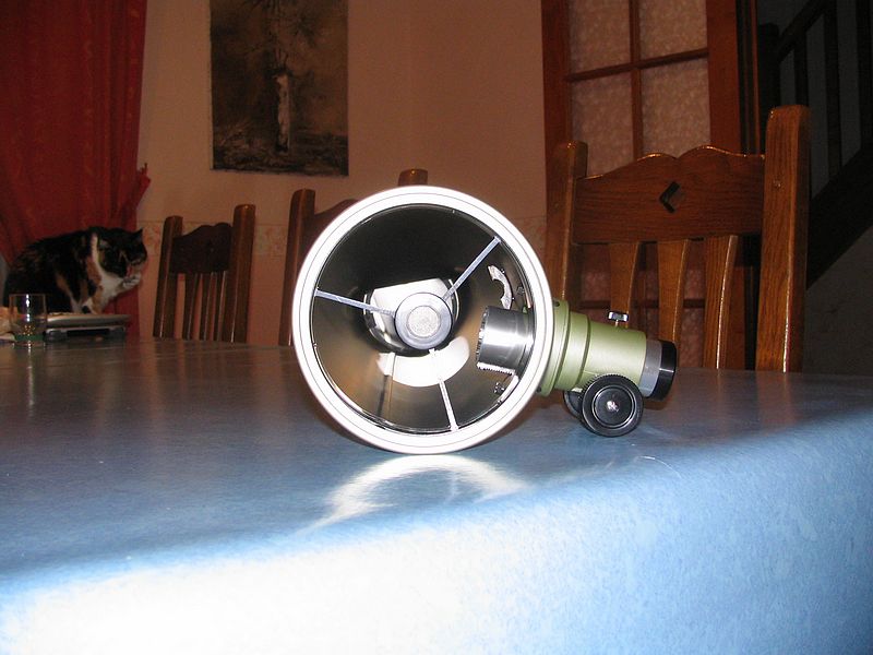

Le matériel récupéré : coût 5€ :-D
Un mirroir de 114 construction japonaise de marque Ganymède, un porte oculaire tout métal avec blocage et une petite araignée :-D avec son secondaire, le tout en parfait état ( mieux que le tube ! )
Y'a plus qu'a faire un dobson avec tout ça !

Salut Patrice!
Oui un 'tit Dobson sympa à faire.
Par contre je pense que vu l'épaisseur des trois branches de l'araignée d'origine tu aurais intérêt à en refaire une non?
Puis 4 branches cela donnera 4 aigrettes alors que trois branches cela fera 6 aigrettes....
En plus, tu diminueras l'obstruction de ton télescope.

Exact :-D j'ai d'ailleurs regardé un peu sur le net les différents types d'araignées
celles-ci me plaisent bien :-k

Sache que les pattes courbes éliminent les aigrettes, mais altèrent la
tache de diffraction.
Il y a donc du pour et du contre, et comme toujours dans ces cas là, tu trouveras des adeptes pour chacune des deux solutions :-k .
C’est simple, une patte = 2 grosses aigrettes, c’est moche et pas marrant
à régler.
3 pattes = 6 aigrettes, c’est pas laid, mais bon, 6 aigrettes, c’est pas
l’idéal. Par contre, c’est facile à régler.
4 pattes = 4 aigrettes, c’est pas laid, j’en connais même qui en créent
pour faire beau sur les photos :-D .
4 pattes courbes, plus d’aigrettes, mais la tache de diffraction est
altérée :-k .
Ce qu’il faut, c’est des pattes pas trop épaisses, que ce soit facile à régler et pas bancale.
Bon, mais tout ça, je pense que tu le sais déjà O:) .
