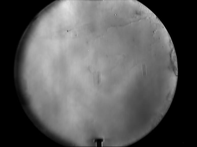

Voici les quelques photos et une vidéo de notre séance d'hier sur le couteau de Foucault O:)
L'effet monstreux de la turbulence crée par la chaleur humaine !

Une image de notre mirroir :

Oh le beau miroir! :o
Il a l'air pas mal. Avez vous le bon tirage? Si c'est le cas, il ne doit pas être loin d'être fini...
01 Déc 07
Ben ... d'après les explications de Fred, il n'est pas si bon que ça car la parabolisation a été un peu trop poussée :-8 donc marche arrière pour retour à la sphère ](*,)
02 Déc 07
Je viens de regarder un peu plus en détails l'image. Le fait que l'aspherisation soit trop prononcée n'est pas tres grave, il suffira comme tu l'indique de revenir vers la sphere.
Par contre, d'après l'image, je me demande si votre miroir ne souffre pas d'astigmatisme. C'est peut-être un pb de parallélisme entre le couteau et la fente, mais, je pense qu'il faut s'assurer de la chose. Pour cela, il faut remplacer la fente par un point ponctuel et le couteau par un oculaire, et axaminer les plages intra et extra focales.

Voici la vidéo prise hier soir (18 Décembre 2015) sur les effets de la turbulence calorique à proximité d'un miroir de télescope O:)
[win]http://quasar95.free.fr/video/turbu.avi[/win]
Le lien en direct : http://quasar95.free.fr/video/turbu.avi
Et une image de notre miroir sphérique, parabolique ???
