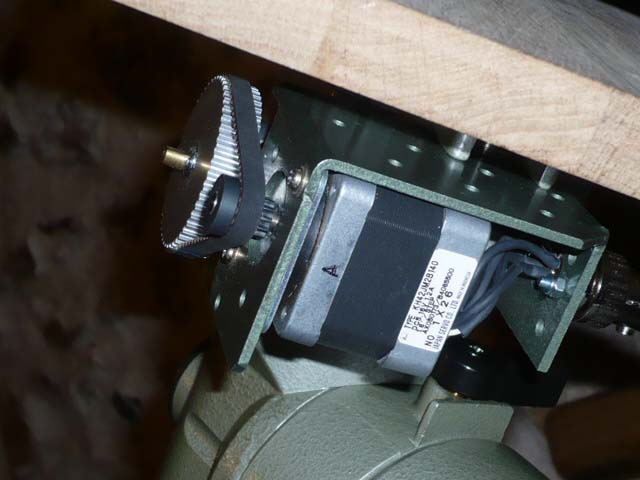

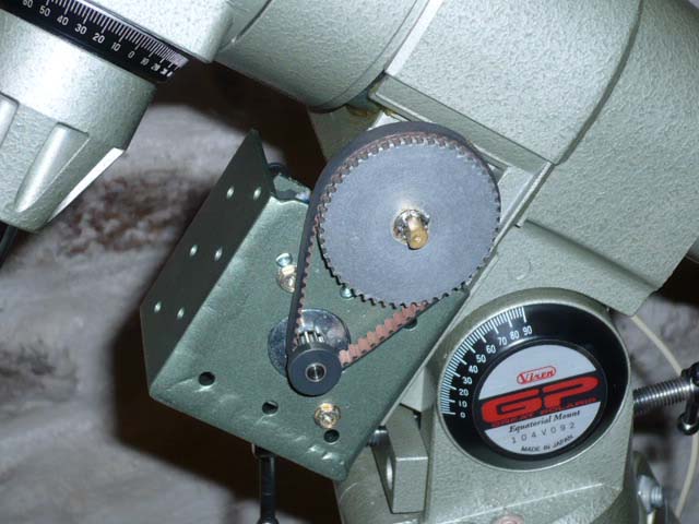

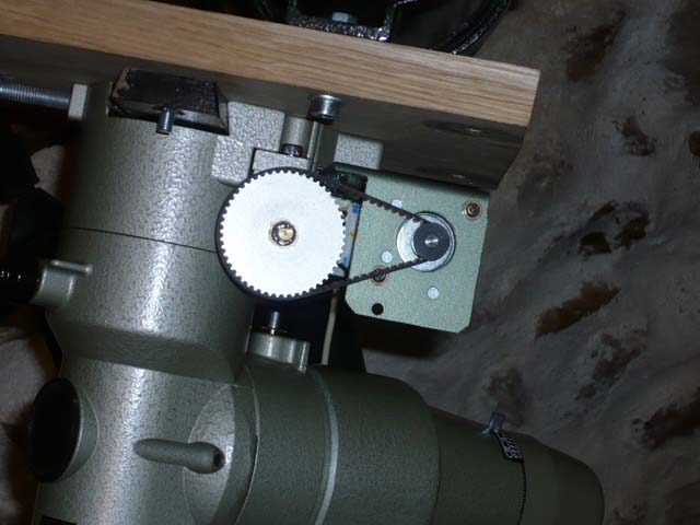

J'ai fini le montage de mon Pic-astro sur ma GP.
Bonne nouvelle, dans mon salon ca marche !
Il me reste à vérifier dehors :mrgreen:
Néanmoins, je suis confiant et à part de l'ajustement , je pense que ca ira.
Ce qu'il y a de bien dans mon Pic astro, c'est qu'il ne m'a pas ruiné :kasket_PDT_5:
En tout , j'en ai eu pour une centaine d'euros d'électronique Tout le reste, c'est à dire moteurs pas a pas , poulies et courroie, c'est de la récup dans les copieurs.
Après, c'est du temps, et quelques sueurs froides (quand même!)
Quelques photos:
Voilà, je vous enverrai une ptite mesure de l'erreur périodique.

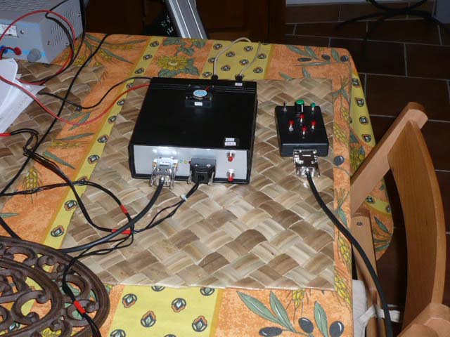

=D> =D> Grosblaire t'as pas une cht'ite photo de la raquette :-k
Je me suis permis de reprendre la disposition de tes belles images : c'est plus facile à regarder comme ça O:) Il faut éviter les espaces et autres caractères "étarnges" dans les noms des photos...
Je vois que tu as bien avancé sur ton projet évoqué il y a quelques mois =D> sympa le mur avec la tablette en chêne
T'as réussi à dégoter de belles roues dentées pour aller avec tes moteurs.

OOuuaaah, on dirait une NJP simplifiée en miniature (manque plus que l'époxie "blanc-cassé" et virer le macaron GP, bah ouai ça fait désordre maintenant !), bravo pour l'adaptation et la finition à la "Française" Grosblaire =D> =D>

La photo de la raquette, je l'a prend demain matin!
En parlant de la raquette, très pratique, ils ont ajouté une led rouge avec une commande. Du coup, on a une lampe rouge a porté de main!
Pour les roues dentée, en effet, elles sont sympa. J'ai dû les bricoler un peu car le diamètre de l'axe était un poil trop grand.
Seul inconvénient de ces pignons, mais pas majeur pour l'instant, c'est que leur nombre de dents ne me permet pas d'avoir un rapport de réduction compatible avec la fonction PEC...Je ne vais pas me plaindre, elles étaient gratuites!

Voici le boitier et la raquette...
