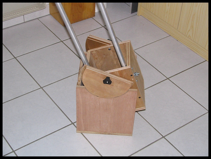

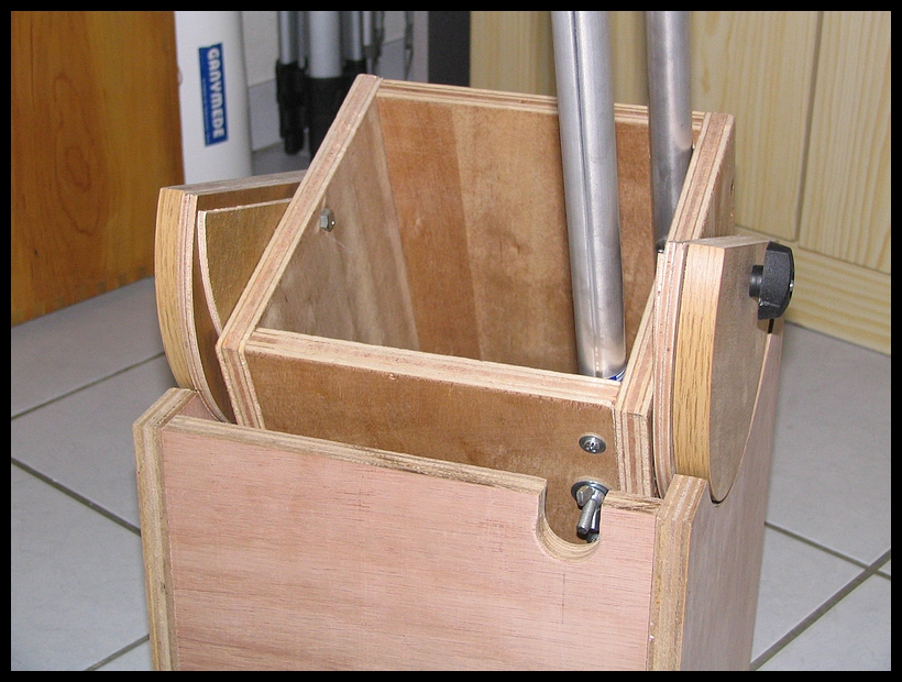

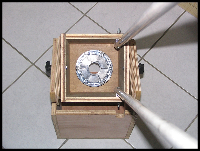

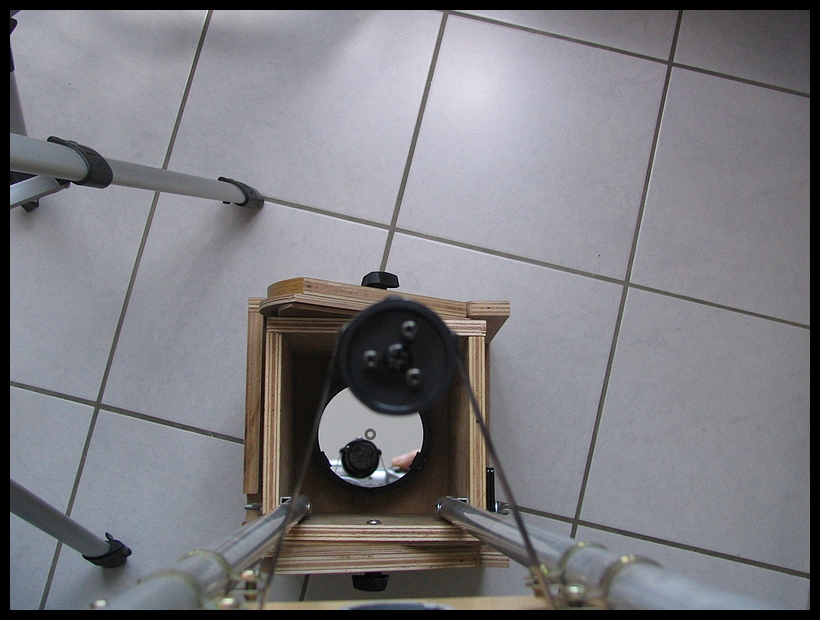

J'ai avancé sur mon projet de petit dobson :-D ce sera un modèle ultra simplifié il mesurera 26 cm X 26cm X 26 cm une fois démonté et rangé \:D/ avec juste deux tubes d'alu en plus : pratique pour les vacances
Voici quelques images :

Il va être mimi et mini, le petit télescope =D> .
J’ai comme l’impression que tu vas être pressé de mettre l’œil à l’oculaire O:) .
09 Mar 08
C'est vrai que je suis curieux de voir ce que donne ce petit miroir :-k

Pour la partie inférieure de la caisse de ton primaire, je te conseille de coller des dalles autoadhésives à la surface granulée Gerflor.
Nous avons fait cela sur quelques XT au club Orionis mais aussi sur le Dobson maison de 200mm de notre président, ça marche du tonnerre!
Bonne glisse et pas d'effet de collage lorsque l'on tire/pousse le tube à fort grossissement.
Le couple Gerflor/Téflon est très efficace.

Pour cet engin, une monture en contreplaqué de 10 mm risque d’être un
peu juste O:) .
J’avais vu sur un forum des remarques faites à quelqu'un qui avait mis
son chercheur sur le caisson du primaire pour faire contrepoids, ce qui
rendait la visée difficile, mais là, on comprend l’intérêt, non seulement
d’en mettre coté primaire, mais aussi coté secondaire :-D .
Quant au transport, gare aux surprises dans les virages en épingle :-8 .
13 Mar 08
Argg, un Dob' Cardoen-isé !... =D> =D> à son concepteur

Salut la bande,

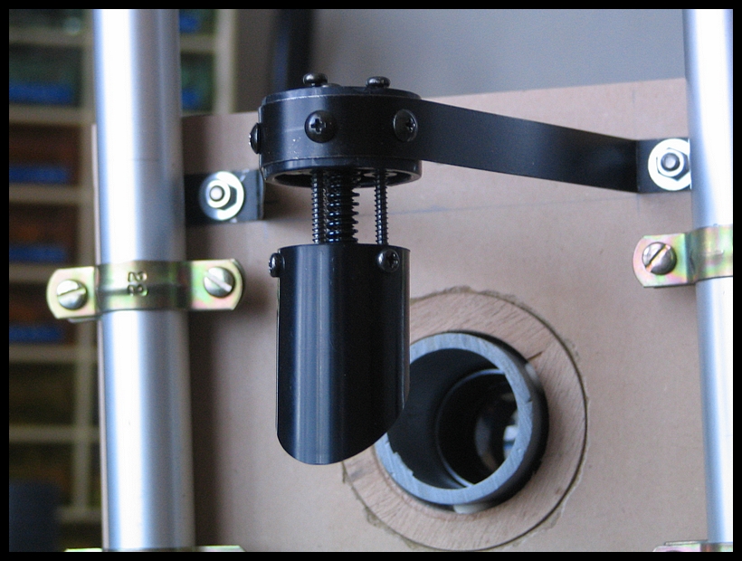

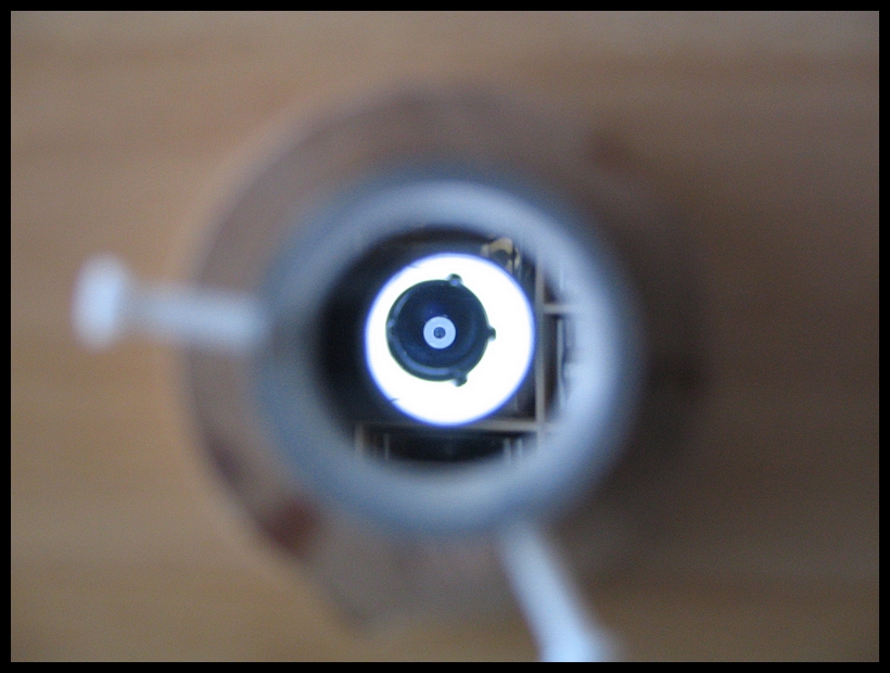

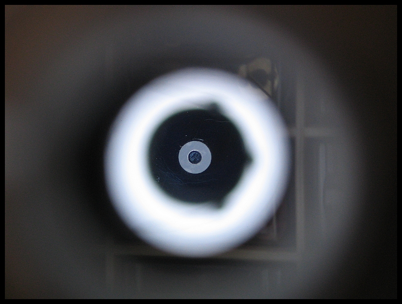

Ca avance tout doucement le dobson de 114 O:) , j'ai essayé une première lumière vite fait en fin d'après midi : eh ben on voit dedans magique non \:D/ . Pour l'instant tout n'est pas fini [-X mais voici quelques nouvelles images :-D
La nouvelle araignée à deux branches ( Merci P.Castor pour le métal O:) )
Voici ce qu'il reste du support de l'ancienne araignée :-
22 Mar 08
Si par malchance ton secondaire vibre comme un pholque se sentant en
danger sur sa toile ( :-D ), souviens-toi que j’ai retrouvé chez moi des
chutes de cerclage métallique plus large, donc plus rigide O:) .
Il avance bien ton télescope, à cette vitesse, il va être prêt pour les RIVA III =D> .
