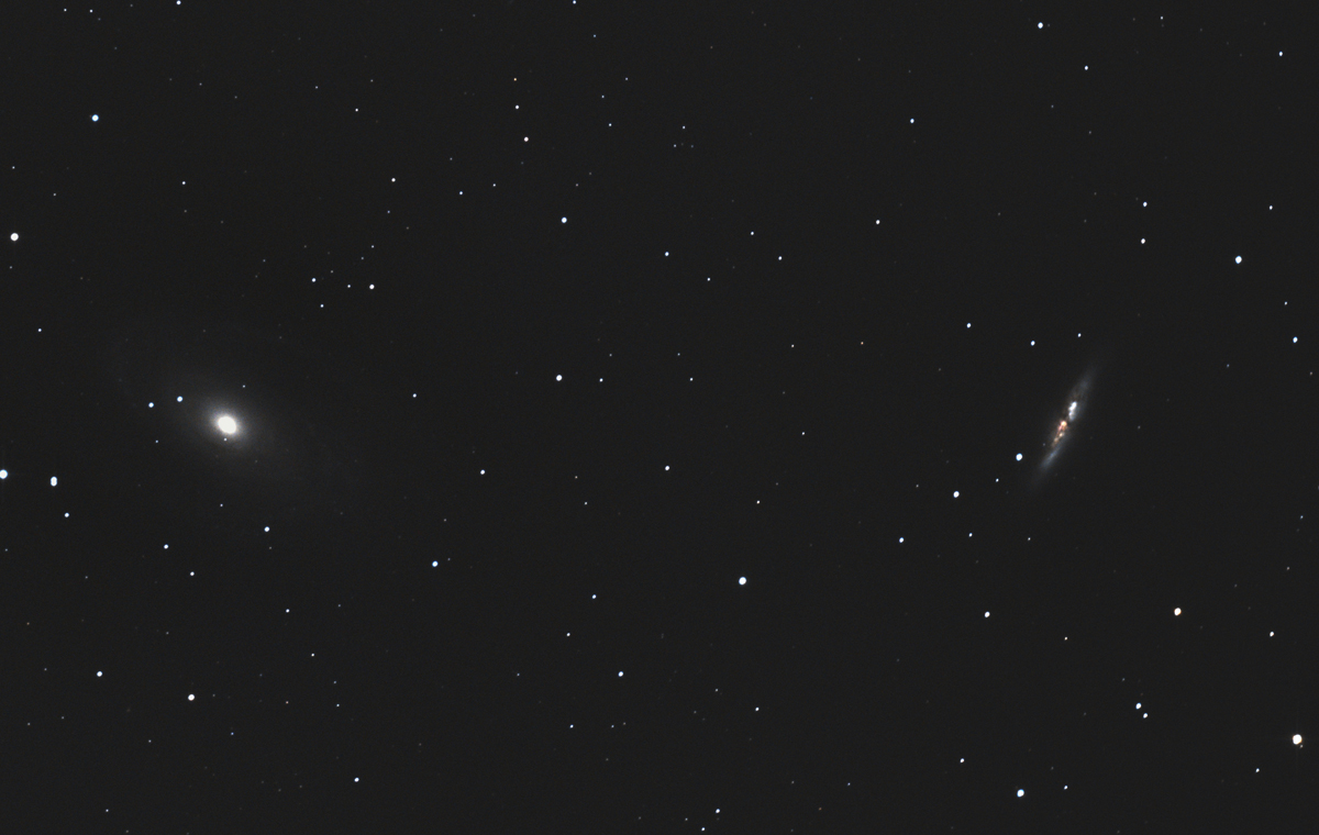

J'avais en tête de photographier M81/M82, dans la Grande Ourse, assez loin de la Lune.
J'équipe donc mon Nikon 200D au foyer, en ajoutant un réducteur de coma et un intervallomètre sans fil.
Je vise Dubhe et fait la mise au point grâce au masque de Bahtinov aimablement offert par Jordan.
Je lance les photos.
Seul problème : avec tout ce qui précède, il est déjà minuit... Vous me connaissez, mon énergie et ma motivation baissent rapidement après une certaine heure. Les objets visés mériteraient 1 à 2h de poses. Trop pour moi ! [-X surtout d'avoir à patienter si longtemps dans la voiture, par 5°... et y a la Lune, et... !
Je suis déjà super content d'avoir réglé mes pb ! :-D
Finalement, je me décide pour 30 poses de 15" à 1600 ISO.
Traitement rapide SIRIL et Photoshop ce matin.
Voici le résultat. M82 est sympa. Pour M81, le manque de signal est criant et les bras spiraux sont à peine visibles. Je ferai mieux la prochaine fois...

=D> =D> JF quelle persévérance : ça commence à payer !
Dommage pour M81 elle est un peu cramée :-s les poses de 15s à 1600 iso me semblent beaucoup en ISO avec un F/D 5 :-k il faudrait peut-être reprendre ton traitement et moins agressif sur le contraste
16 Mai 19
Oui, belle persévérance !
Pas sûr que le centre de M81 soit cramé. Il faudrait regarder le niveau (0-255) sur les brutes. Si c'est 255, c'est foutu, sinon, il y possibilité de traitement, genre log.
Bravo pour la résolution des problèmes. Bien connaître son matériel, ça compte, la preuve !
16 Mai 19
Merci pour vos encouragements !
J'ai poussé à 1600 ISO pour être sûr de "voir quelque chose" malgré le peu de poses. D'habitude, je shoote à 800.
Je reprendrai cette belle "doublette" avec beaucoup plus de poses et des DOF.
Pour le cœur, j'avais vu un tuto pour "dé-cramer" les cœurs (M31, M42) avec Photoshop... Efficace !
