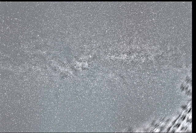

Zone de la Voie Lactée photographiée à Lormaison :
Cygne avec Deneb
Lyre avec Véga
Petit Renard
Flèche
Dauphin
Etc...
TV 300
AV 3.5
ISO 800
FOCALE 18
4 photos TV 300 + 1 de TV 60 avec suivi Star Adventurer + Canon 650D
+ IRIS + Photoshop +DDP
La photo est trop lourde .
Je suis obligé de beaucoup la réduire :-
Bonne nuit à plus :-D

C'est chouette TORO 60 =D>
Je vois que tu as dés saturé tes dernières photos. Est-ce pour éliminer des problèmes de couleurs ?
31 Juil 15
Salut Françis O:)
Surtout la dernière faite avec IRIS ! ](*,)
Je sais qu'il y a au moins 3 façons de retirer le fond du ciel, du moins l'harmoniser :-k
Mais c'est vrai cette pollution lumineuse #-o
Peut-être que je recommencerai ! Mais c'est long .
A plus :-D

Merci Toro pour ta participation =D>, je trouve la dernière image un peu étrange comme résultat :-k

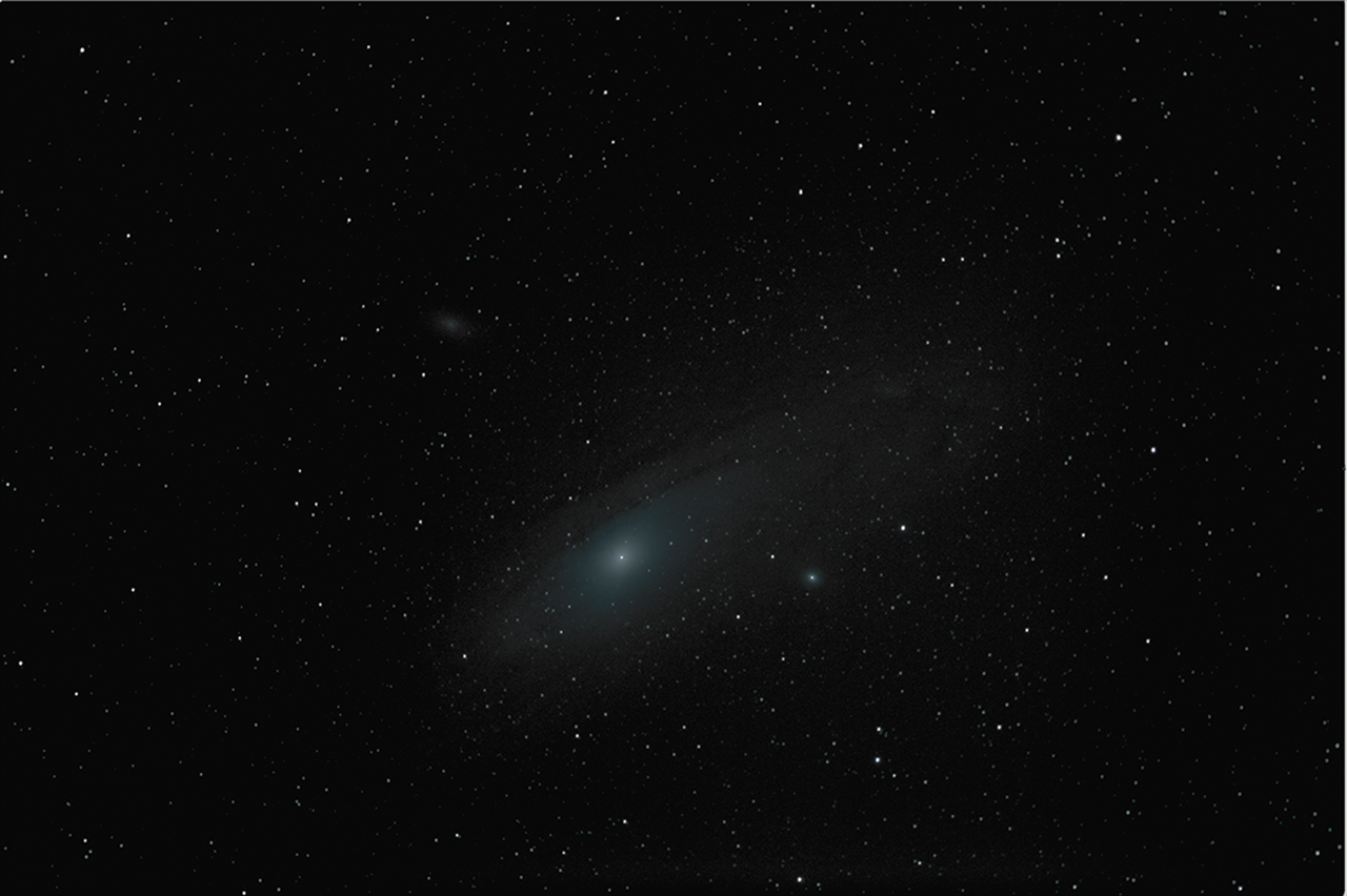

salut voici une photo réalisé dans la nuit du 4 au 5 aout de m31
un peu basse dans le ciel mais j'ai tenté 8-[
les conditions n'était pas top car notre "phare naturel" était présent à tel point que je n'avais pratiquement pas besoin de lampe!!!
donc: lunette apo edt80 + 450d
12 x 2m30s
10darks
10offsets
5flats
Alexis.
Mont AVX, lunette apo edt80
Mak 90/1250
12 Aoû 15
Effectivement basse sur l'horizon, notre voisine !
30 mn de pose cumulée devrait donner un peu plus de lumière au final. La dominante verte est présente. Mais on distingue bien les poussières et les satellites M32 et M110.
Peut-être un traitement différent pourrait améliorer l'image.

Salut Alexis
Sympa la photo, je la trouve bien soignée, les étoiles sont impeccables!
Il y a l'air d'y avoir beaucoup d'information sur ton image; en tirant sur les courbes je pense aussi que tu peut la faire ressortir plus que ça.

Effectivement je la trouve un peu palotte!! Et je pensais aussi quel ressortirait un peu plus avec ce temps de pose.
Je la retenterais mais cette fois avec un iso plus elevé
800iso sur celle ci. Et je vais revoir le traitement si jpeu amelioré ](*,)

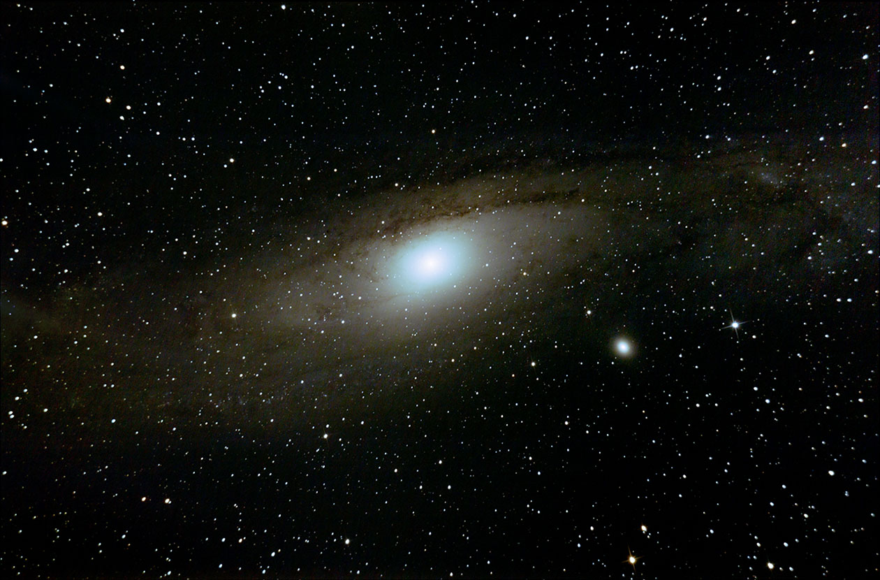

salut tout le monde
stephane: belle photos en particulier la nébuleuse et l'amas =D> =D>
m31 est jolie, ciel bien noir moi j'ai un ptit problème à ce niveau là "entre autre"
donc voici ma contribution
18 poses de 1m30s
1600 iso
f440 avec la ed80
Alexis.

Bravo les jeunes : la relève est assurée =D> =D>
Entre vos deux images d'Andromède on voit clairement que le temps de pose total influe sur le résultat dans les détails de l'image. La différence aussi entre une lunette de 80 et un télescope de 150 FD 5 est bien visible.
Idem pour M52 entre l'image de Stéphane et la mienne : moralité il va falloir que j'achète un 150 FD 5 et un 1000D défiltré :-D
