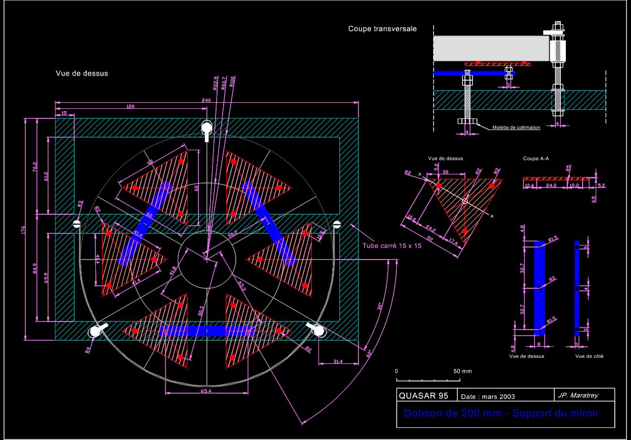

 Plan du support de miroir.
Voici le plan du support de miroir de notre dobson O:)
11 Jan 09
Super, je vois de ça bosse dur! On sens bien l'influence d'une certaine marque de dobsons américains... :-D
Modifié en dernier par sogorb patrick le 11 Jan 09, modifié 1 fois.
11 Jan 09
Ben .... le plan date de 2003 quand même :-$
11 Jan 09
J'avais pas vu... L'essentiel c'est de progresser
