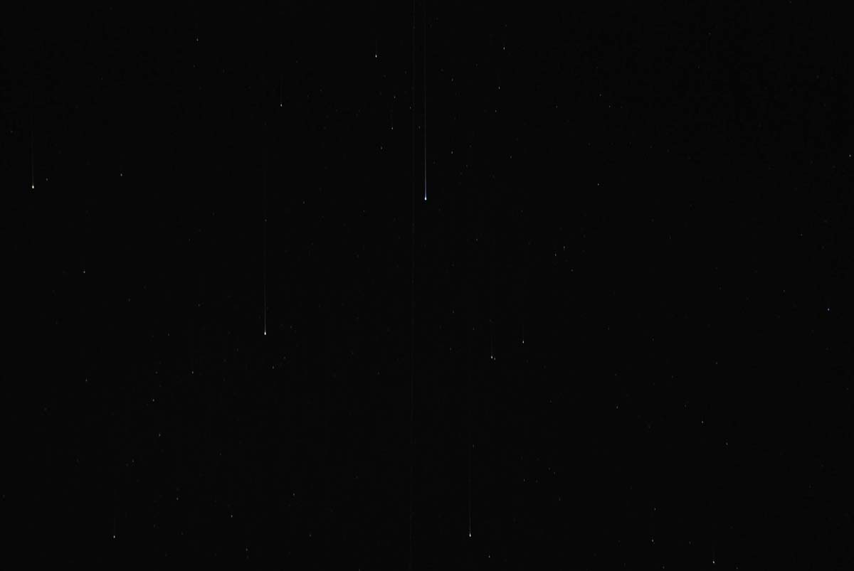

 problème optique ou bolides?

Suite a la conversation de vendredi soir
voici la photo prise au hasard a Beaurainville 62990 Date du cliché 10 septembre 2009 a 23h27
modèle de l appareil photo nikon D60 -objectif 18/55-
temps de pause 30s avec un trépied
poussières cométaires?
ou problème optique
@+file:///C:/Documents%20and%20Settings/Mico/Bureau/BOLIDES%20septembbre%202009.jpg

J’ai traité l’image pour faire apparaître l’ensemble des lignes :
Trajectoires rigoureusement parallèles, visibles sur les "étoiles" les plus lumineuses, cela me fait plutôt penser à un déplacement malencontreux de l’APN sur un axe en cours de pose :-k .
Une petite chose m’intrigue tout de même : les lignes sont parfaitement parallèles au bord de l’image. Cela peut faire penser à une saturation de certains photosites.
Je ne crois pas trop à cette possibilité mais Il pourrait être intéressant de faire d’autres prises de vues dans les mêmes conditions pour voir si ça se reproduit.

[-X je ne pense pas que ce sont des bolides, il y a au moins 9 traits exactement dans le même sens. je ne vois pas d'ou peuvent provenir ces traits, hormis un bougé lors de la fin de prise de vue.
père castor: les photosites quand ils sont saturés ne font il pas un trait de part et d'autres de l'etoile?

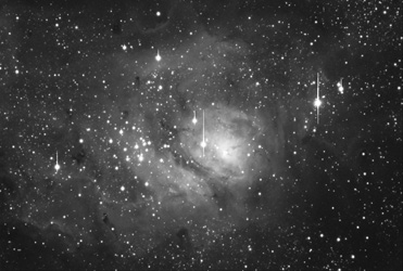

Minimois95 ---> Une saturation des photosites peut effectivement produire une ligne de part et d’autre des photosites saturés, mais ça dépend de la saturation.
Pour exemple deux photos récupérées sur le web ou l’on voit des différences de longueur des lignes de chaque coté des photosites:
Image Image
Toutefois, dans le cas présenté par MICHEL22, je pense plutôt, comme toi, à un bougé :-k .
Je n’ai d’ailleurs jamais vu de lignes se former suite à une saturation sur un apn.
A+ Image .

C'est juste un problème de sur-saturation des pixels qui "bavent" sur les suivant lors de la lecture de la matrice. On appelle cela du "blooming". Pour éviter cela, on peut soit poser plus court, soit utiliser un capteur équipé d'un anti blooming intégré. Mais cela rend les capteurs moins sensibles.
Peut on en savoir plus? (Camera, capteur, instrument, temps de pose...)

Dans le cas de certaines applications en imagerie astronomique, cela peut être un vrai problèmeImage
