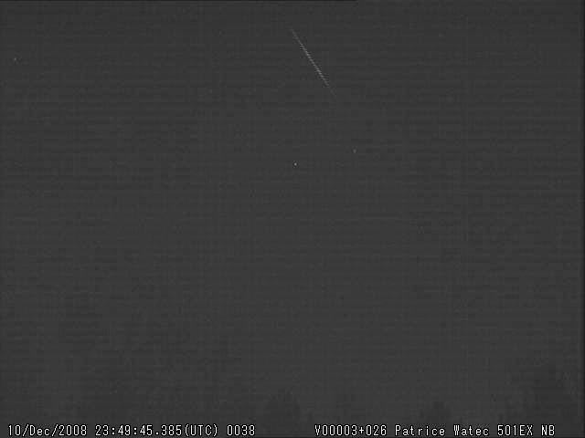

Les miens sont passés à 21H31 et 23H49 TU.
2 pixels morts sur la caméra, je testerai avec la deuxième Watec NB quand je l'aurais reçue ...

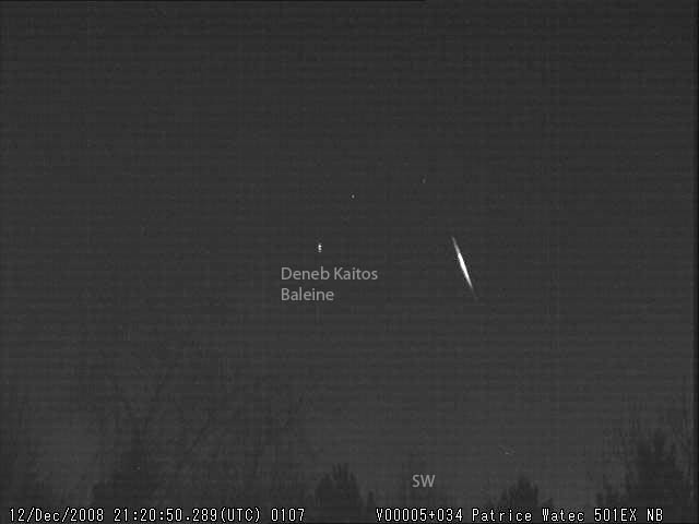

C'est bien un capteur 1/3 de pouce et oui elle ne doit plus être fabriquée ! voici les caractéristiques :
Au fait un de plus chopé cette nuit O:)

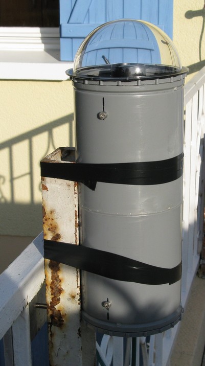

Comme promis voici la photo de la nouvelle camera:

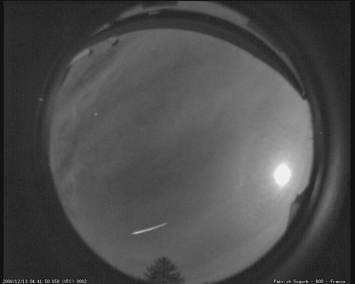

Et la nouvelle détection de cette nuit. Ce météore devait être assez brillant, car je l'ai eu malgré la Lune, les nuages et un objectif mal focalisé...

Mais au fait, la fixation avec du scotch est-t-elle suffisante pour résister au vent et aux voleurs ?
Autre chose, sur la photo, on voit la Lune et 2 points brillants. Sais-tu les identifier ?

C'est apparemment une belle Géminide (c'est de saison!).
Pour la fixation, j'avais bien précisé que c'était du provisoire. Mais cela semble plutôt bien marcher.
Sinon, les deux points en haut à gauche de l'image sont tout simplement des reflets provoqués par Lune...

Belle installation Patrick, avec comme le signale Gérard une fixation plus efficace à mettre par la suite ... Les rainures sur le coté de ton tube servent au réglage de position de la caméra ? , Ils sont bouchés au silicone ?
Pour ma part une aussi cette nuit mais au Sud Ouest !

A l'heure ou tu as eut le tiens, c'était completement bouché chez moi.
Sinon, se ne sont pas des rainures, mais juste de traits dessinés au feutre qui m'ont permis de percer pour les deux vis. Ces deux vis tiennent une plaque métallique sur laquelle est monté la camera et l'alimentation de la camera. D'ailleurs, l'alim de la camera sert en même temps de chauffage anti-buée.
