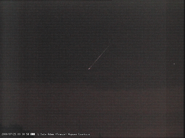

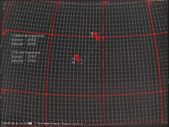

cette nuit un météore m'a fait l'honneur de passer devant la caméra en direct, c'est rare mais pendant que je pofinai ma grille, je décide de regarder la cam pour voir si j'avais chopé quelque chose, et PAF il passe à ce moment là, ni une ni deux je récupère l'image et je l'appose sur ma grille:
pour la vidéo c'est sur mon site!

j'avais dans l'idée de répertorier les coordonnées connues dans mon image, en les marquant par des points sur un calque, puis de modifier ma grille à chaque nouvelles coordonnées d'etoiles supplémentaires qui apparaissent sur mes acquisitions de météore!
à terme la grille sera de plus en plus précise!

Salut Hugues,
Je ne pense pas qu'il faille compter sur Buil pour cela. Son logiciel n'est pas adapté à cette utilisation. Par contre, je pense qu'il va falloir que nous, nous passions par ce genre de calcul. C'est le sujet du message que j'ai envoyé à Gérard ce matin (je t'ai mis en copie). Il s'agit en fait, de faire une réduction astrometrique des images, mais sous forme d'une feuille excel, car la camera étant fixe, il n'y a pas besoin de faire le calcul sur chaque image.
Mais tant que cette méthode de calcul ne sera pas au point (et je pense que cela peut prendre pas mal de temps), je pense que ta grille est surement la meilleure solution. Apparemment, d'après ce que je vois, tu as des erreurs maximum autour entre 0,1° (au centre) à et 0,5° (sur les bords). C'est déjà des bonnes mesures...

avec quel outil mesure tu ça?
ça me serait surement utile pour ameliorer tout ça!

voilà avec la correction et des mesures de pixels plus précises comme m'a indiqué Patrick dans son mail!
Par contre je ne trouve pas de données sur la taille des pixels, j'ai mis 0,009 mais je suis pas sûr tu ne saurais pas ça Patrick?

Salut Hugues,
C'est mieux comme cela. Par contre, tu n'a pas corrigé la valeur l'azimut de l'étoile A.
En ce qui concerne la taille de pixel, je ne la connais pas, mais j'aurais tendance à dire qu'on s'en fou. De toute façon, on ne connais pas non plus la focale de l'objectif, pour calculer l'echelle en arcmin/pixel.
Or, avec le tableau de données, on devrait facilement calculer cette échelle.

Comme Patrick, je pense que la taille des pixels n’a pas besoin d’être connue. Pour prendre
une analogie, c’est un peu comme le diamètre de la sphère céleste pour les calculs d’astronomie.
Je ne sais pas comment vous avez prévu de faire vos calculs, mais le but de ces calculs n’est-il
pas justement de définir une dimension angulaire pour chaque pixel, dimension qui sera
variable d’un pixel à l’autre selon sa position sur la matrice.
Dans le fond, ça ressemble à une règle de trois avec quelques complications :-D .
A corriger : l’azimut de A et de B :-D .

Concernant l'exploitation des coordonnées des pixels par rapport aux (h,Z) des étoiles, il manque (au moins) une données importante, c'est la direction de l'axe optique, c'est a dire le (h,Z) dont les coordonnées en pixels sont au centre de l'écran (0,0).

Vous y etes pas les copains. Ce que Gérard veux, c'est les coordonnées du centre de l'axe optique (que l'on assimilera au centre de l'image), car les distorsions que le calcul cherchera à corriger, sont de révolution autour de ce point.
Dans la pratique et vu comment marchent les programmes d'astrometrie, je ne pense pas que cela soit nécessaire. Les calcul des coef des polynômes de transformation devraient pouvoir trouver le centre optique tous seuls, même si il n'est pas au centre de l'image.
