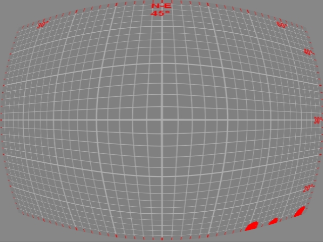

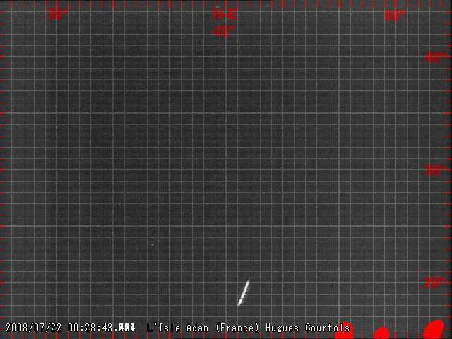

je disais aux intéressés (Patrick, Patrice et Gérard) que j'avais fais un masque pour servir de calque dans toshop ou directement dans le logiciel de capture, voici un exemple:
ce qui est difficile c'est de définir la valeur de distorsion de l'objectif, et en suite d'appliquer cette valeur sur les lignes du calque afin d'avoir un modèle à peu près comme ceci:
Voilà si quelqu'un à une idée pour calculer tout ça et l'appliquer via toshop sur le calque les modifications dues à l'objectif afin d'avoir un masque fiable à appliquer aux images des météores!
Francis tu ne saurais pas faire ça?

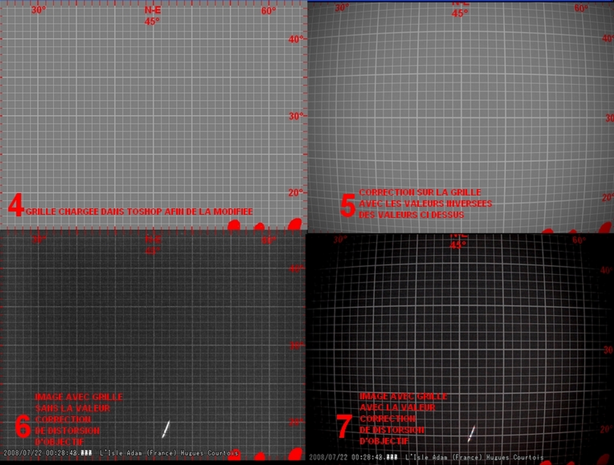

bon j'ai appliqué ta méthode et ça marche plutôt bien disons que le plus difficile c'est de faire le film avec un une feuille en papier devant sans que le vent ne la bouge, en gardant les lignes bien droites, bien en face du capteur sans que la feuille se torde, et avec une mise au point impossible d'aussi près !
voici les étapes que j'ai appliqué :
et une animation pour comparer la différence des grille sur l'image
voilà!

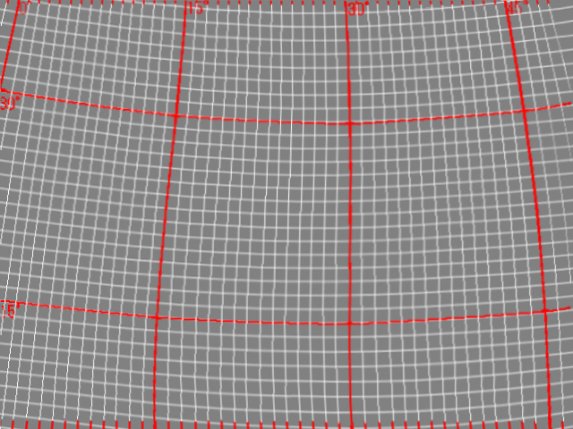

Voici la grille que j'avais faite pour la mesures du météore vu de B00.
En fait, je l'ai faite avec une méthode beaucoup plus brutale. J'ai passé une soirée à surveiller la position des étoiles avec un logiciel de cartographie. A chaque fois qu'une étoile passait sur un azimut ou une hauteur multiple de 5°, je faisait une tout petite vidéo. Avec Iris je notais la position de l'étoile en question sur l'image, puis je reportais ensuite cela sur un dessin.
Petit à petit et à force de patience, la grille se dessinait. Puis j'ai tracé des lignes passant par les points que j'avais dessiné.
Ce n'est pas très orthodoxe comme méthode et c'est très long, mais je pense que le résultat n'est pas mauvais.
Hugues, pour la petite histoire, on voit bien que les lignes verticales doivent être convergentes (en plus de la correction de la distorsion). Ces lignes doivent se couper au zenith.

voilà ma grille de coordonnées,on remarque les torsions en bas et les cotés dues à la distorsion de l'objectif!
L'animation:

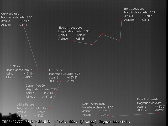

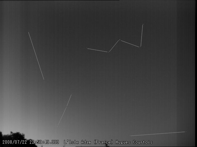

j'ai voulu vérifier si ma grille donnait les bonnes coordonnées en azimut et en altitude au moment de l'acquisition de mon image de calibrage, je me suis donc servi du logiciel Carte du ciel j'ai rentré les coordonnées gps du lieu de la caméra et l'heure d'acquisition, j'ai donc obtenu les infos que je recherchais!
ça à donner ça!
ensuite j'y ai apposé ma grille afin de vérifier et là horreur j'avais des erreurs de presque 1°
à voir ici:
j'ai donc repris le tout en essayant de me fier au coordonnées des étoiles et avec l'outil déformation de Photoshop en y allant par tâtonnements, j'ai réussi à corrigé et là je crois que c'est la bonne, c'est pas très beau comme grille mais au moins elle donne les bonnes coordonnées
