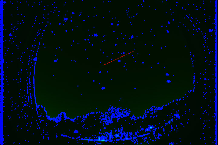

Ici l'image de détection obtenue par le programme
16 Juil 12
Pas de doute, elle fonctionne! =D> =D>

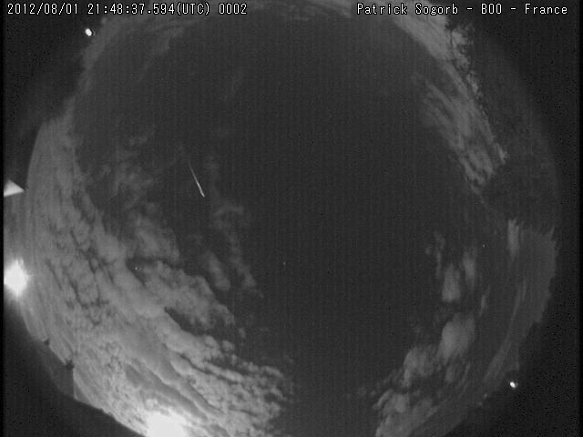

Et voici les premières détections croisées entre Savigny et Mery sur Oise (future camera de Frouville)
Le météore du 01 Aout 21h48'37'' vu depuis frouville

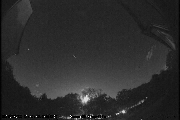

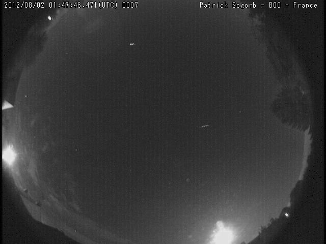

Ensuite, le météore du 02 Aout à 01h47'46'' vu depuis Mery sur oise
Et le même vu depuis Savigny le Temple
Bon, ils ne sont pas très beaux, mais ce sont le premiers! On peut noter la parallaxe non négligeable que l'on obtient avec cette base de 62.2km (mesurée sur Google Earth). On aussi peut noter que l'ordi de Mery avance d'environ 3s. Il faut aussi que je regarde pourquoi les images n'ont pas la même taille, puisque c'est le même matos...

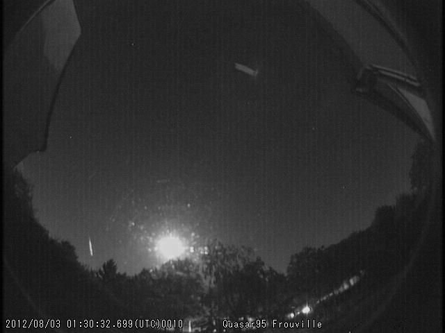

Voici les dernières captures de cette nuit :
Et la vidéo du bolide de 22H00 qui devait être assez important !

Ça a l'air d'être au point. =D> =D>
Ton ciel étant je crois plus illuminé que celui de Froufrou, il n'y a aucune raison pour que ça n'aille pas quand la caméra sera implantée à l'endroit prévu.

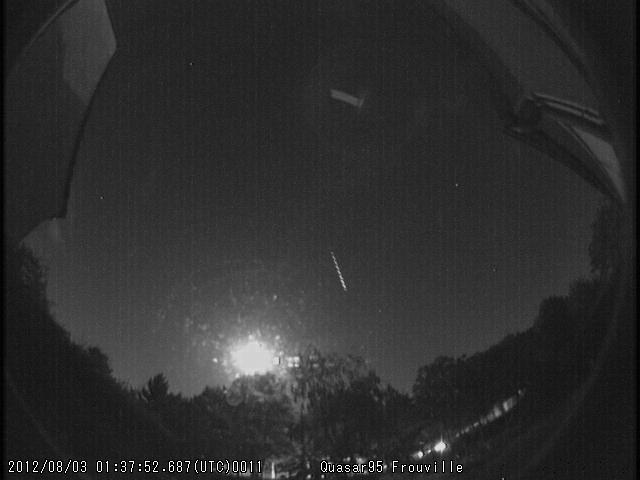

Ce qui est amusant, c'est que tu as eut 5 captures, que j'en ai eut 4, mais qu'on en a finalement qu'une seule capture de commune, celle de 01h37...
Je n'ai pas eut le joli bolide de 22h00. Peut-être était il caché derrière le grand sapin qu'on voit sur la droite de mes images.
Ci joint l'image du météore de 01h37, qui est à comparer avec le même météore vu depuis Mery.
